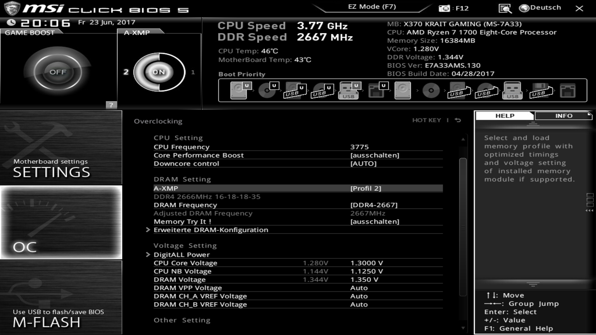

Wie hast du übertaktet? Screenshots bitte.
Sorry, habe gerade festgestellt, dass sich die Cpu auf 1555MHz runtertaktet, sobald ich auf min. 3.8GHz gehe.
Die Spannung lässt sich problemlos ändern.

Bei MSI wird doch in der Regel lediglich die CPU Core Ratio eingetragen, also in deinem Fall 38.00 und damit sollte die CPU mit 3,8Ghz takten.
Ich habe bereits die neuste Bios Version. Sollte ich vielleicht mal Version 1.2 ausprobieren?
Mehr habe ich nicht geändert

Warum auch immer, deine CPU geht nicht in den p0 state. Wenn du das OC rausnimmst, taktet die CPU ordnungsgemäß auf 3Ghz auf allen Kernen?
Ja, wenn ich die Cpu Core Ratio auf 30.00 setzt funktioniert das normal. Also bis 3.775GHz läuft alles normal.
