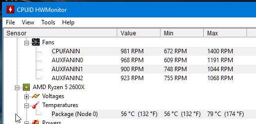

Starte ich jetzt Prime95, erhalte ich vom CPUID HWMonitor folgendes Bild:
=> Ab 80° müßten sämtliche Lüfter nach BIOS-Einstellung bereits auf 100% drehen! Also 1500/1200/1000/1000 rpm.
Tun sie aber nicht; bei max. 80-82° über fünf Minuten Prime95 fehlen je nach Lüfter 100-200 rpm.

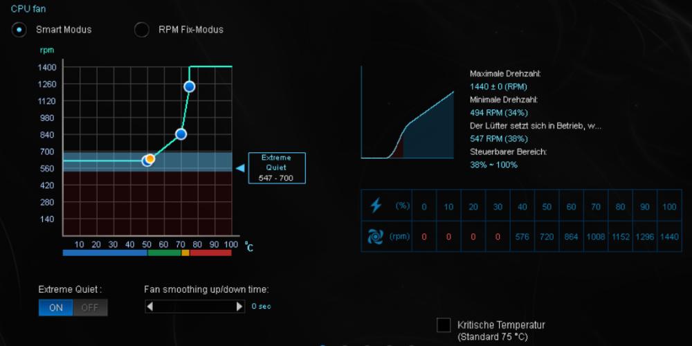

Dann versuch' doch einmal, im BIOS die Lüfterkurven um "10K nach links" zu verschieben, also so, daß z.B. die zuvor bei 60°C angedachte Lüftergeschwindigkeit nun bei 50°C erreicht wird. Drehen dann in Windows die Lüfter so wie ursprünglich beabsichtigt?

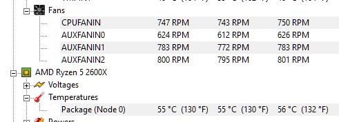

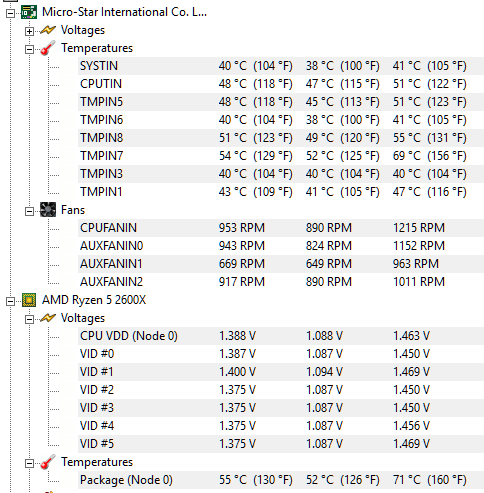

So, hab die Lüftersteuerung vorhin im BIOS mal um 10° "nach links runterregelt".
3 Minuten Prime95:
=> Der CPU-Lüfter und die beiden Ausblasenden regeln auf 90-95% - was nicht optimal ist, aber schonmal in die richtige Richtung geht.
Nach ein paar Minuten idle:
=> Sieht besser aus als gestern; dürfte in etwa dem Ziel entsprechen.

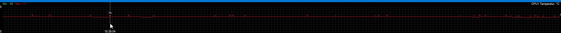

EDIT - Nachtrag: Jetzt während ich das hier geschrieben habe, liegt die Temperatur definitiv höher als mit den CC-Profilen. So richtig klappt das mit der BIOS-Einstellung doch nicht.

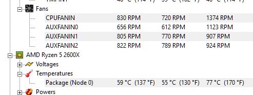

Danach dann 2 Stunden Warframe:
=> Sieht auf den ersten Blick wieder nicht mehr so dolle aus...
Allerdings sind die 77° hier definitiv nur ein Peak irgendwann mal gewesen; konnte im Afterburner sogar nur noch mal 74° als höchsten Wert finden; die 77 müssen noch weiter am Anfang liegen:
Danach spielt sich das meiste ziemlich konstant bei rund 60°C ab; der Rest sind kleine Peaks hier und da, und die reichen natürlich - anders als bei Dauerlast unter Prime95 - nicht so richtig, um die Lüfter für mehrere Sekunden auf Touren zu bringen.

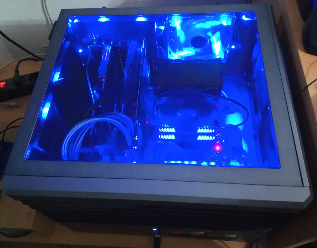

Ich hab jetzt mal ein paar Bilder von dem Setup gemacht und teilweise auch kommentiert. (Bildqualität = Smartphone; und ja: Er leuchtet ziemlich blau :D Das kommt aber auf dem Photo eben wegen der schlechten Smartphone-Qualität "schlimmer" rüber als es in Wahrheit ist ;))
Komplettansicht:

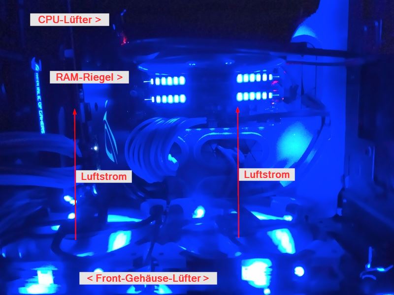

Ansicht RAM und Frontlüfter:

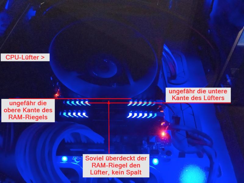

Ansicht RAM vor CPU:
=> Die RAM-Riegel liegen wirklich ziemlich exakt im Luftstrom des rechten Lüfters, da geht garantiert praktisch nix an Frischluft direkt auf den Kühlkörper und die CPU.

Die Einbauposition des CPU Kühlers direkt an den RAMs erscheint mir erstmal unverdächtig, das ist in zahlreichen Systemen so gelöst wie bei Dir. Die CPU wird ja über den Kühlkörper des Towers gekühlt, der auf dem Kühler aufsitzende Lüfter treibt den Luftstrom dort durch.
Unter dem Kühler können theoretisch die SPannungswandler / VRMs leiden, das war bei früheren AMD Sockeln häufig der Fall aber AM4 gilt diesbezüglich als unverdächtig.
Schau mal in HW Monitor auf die dem Mainboard zugeordneten Temperatursensoren, also SYSTIN, Mainboard, TMPIN... wie hoch die Temperaturen dort werden.
Noch ein interessanter Test: Lass' Deinen Rechner mal eine Stunde lang offen laufen, ohne die Seitenwand (jetzt Deckel) und beobachte, wie sich die Temperaturen dann ändern.
Klar. Aber bei nem "echten" senkrecht aufgestellten Tower kommt kühle Luft von weiter unten auf Höhe der GraKa rein und zieht dann aufgrund der Thermik auch hinter den RAM-Riegeln hoch. Meine Desktop-Aufstellung kostet da sicher 2-3 Grad im Vergleich zu Tower, weil da eben keinerlei Thermik unterstützt.
Andererseits: Die 1080 st ein ziemlich langer Klopper - da macht die Thermik in ner klassischen Tower-Aufstellung wahrscheinlich auch nicht mehr so viel... So ne CPU ist da von allem möglichen gut "eingemauert" :D

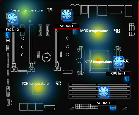

Hab hier mal nen Screenshot vom Sensor-Monitor des CC, unmittelbar nach ner halben Stunde Warframe:
Würde mal behaupten, das ist alles unverdächtig.
Der HWMonitor sagt folgendes - wobei hier zum Vergleich die Max-Werte interessant sind, denn diesen Screenshot hab ich erst zehn Minuten später gemacht (der Eismann war vorgefahren ;)):
Das Höchste ist hier der TMPIN7 - keine Ahnung, wo der liegt und ob der kritisch ist. Aber da er sich offenbar unter Last bzw. Idle in der richtigen Richtung mit verändert, wird es wohl ein realer Wert sein.

Die Temperaturen sind alle gut. Offenbar ist es unten bei Dir im Gehäuse, wo das Mainboard sitzt, relativ kalt - wirklich akuter Handlungsbedarf etwas zu ändern besteht eigentlich nicht. Gleichwohl merkwürdig, daß die CPU so langsam herunterkühlt.
Hier nochmal ganz aktuell nach rund anderthalb Stunden Warframe. Sicher auch nicht das fordernste Spiel - aber auf irgendwas in VR hab ich bei dem schwülwarmen Wetter hier oben grad echt keinen Bock ;):D
