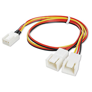

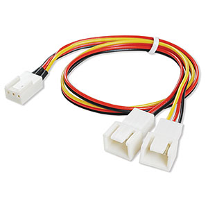

y-kabel verwenden
Das Mainboard hat keine 3pin Anschlüsse.
Einfach Y-Kabel verwenden.
Übrigens kann das Board 3pin Lüfter dynamisch regeln <3
Alle Angaben beziehen sich auf: MSI Z97-G43 (ohne Gaming)
3-Pin Lüfter kannst du problemlos in einen 4-Pin Anschluss stecken. Wenn es dann immer noch nicht reicht, kannst du Y-Adapter benutzen:
Danke für die Antwort. Kann ich damit die Lüfter einzelnen ansteuern (sofern diese PWM sind oder werden dann beide Lüfter auf die selbe Drehzahl geregelt?)
alle die selbe, das signal wird nur an einen lüfter gegeben, der andere dreht genauso mit
am besten 2 baugleiche lüfter an so ein kabel hängen, dann weißt du wenigstens genau wie schnell sie drehen
Mit einem 4-Pin PWM Y-Adapter (z.B. Akasa Flexa PWM fan splitter, 15cm) können an einem PWM-Anschluss auch mehrere PWM-Lüfter angeschlossen werden. Es wird aber nur die Drehzahl eines Lüfters ausgewertet und im UEFI/BIOS angezeigt. Des weiteren darf die maximale Leistung des Anschlusses nicht überschritten werden.
