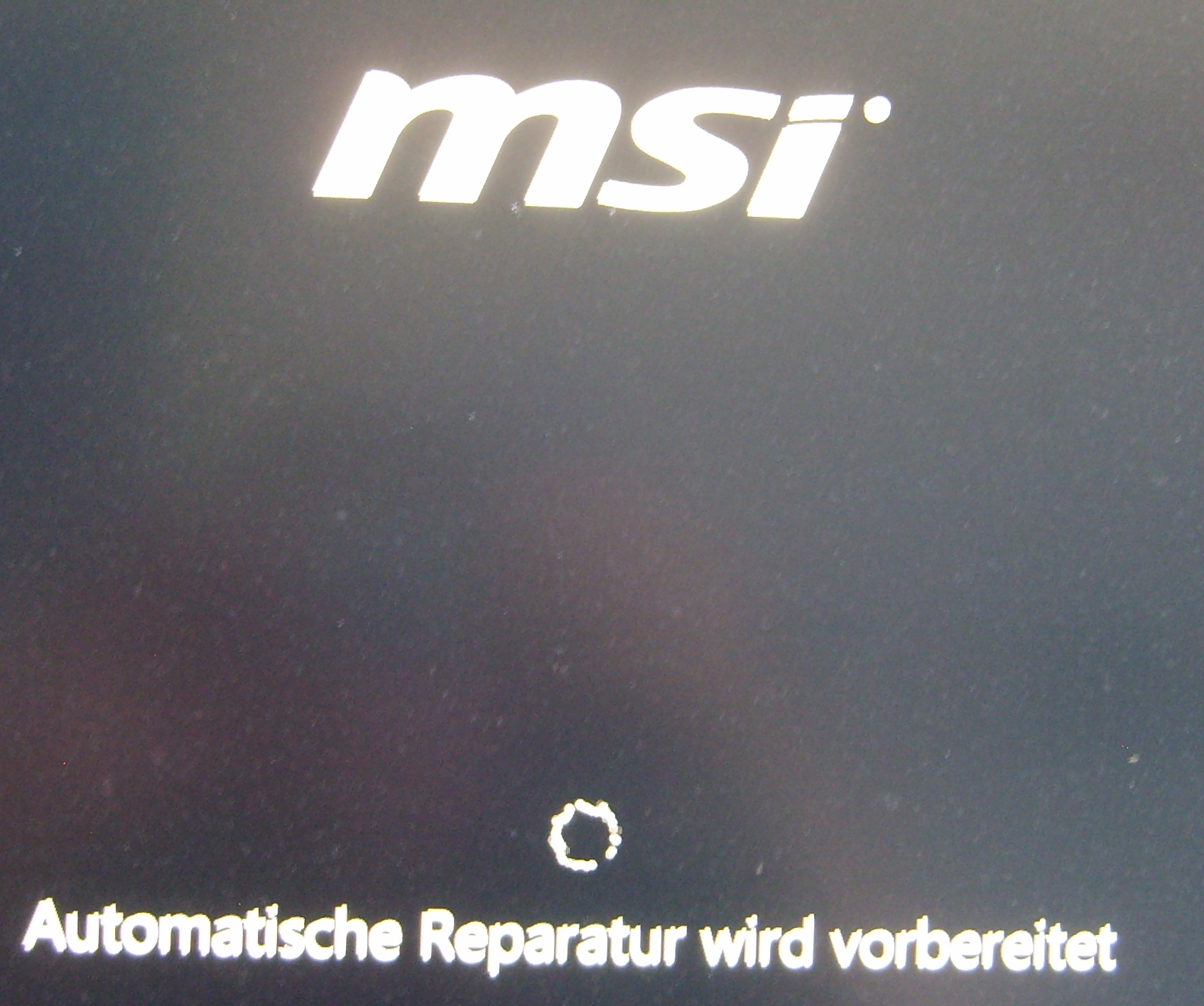

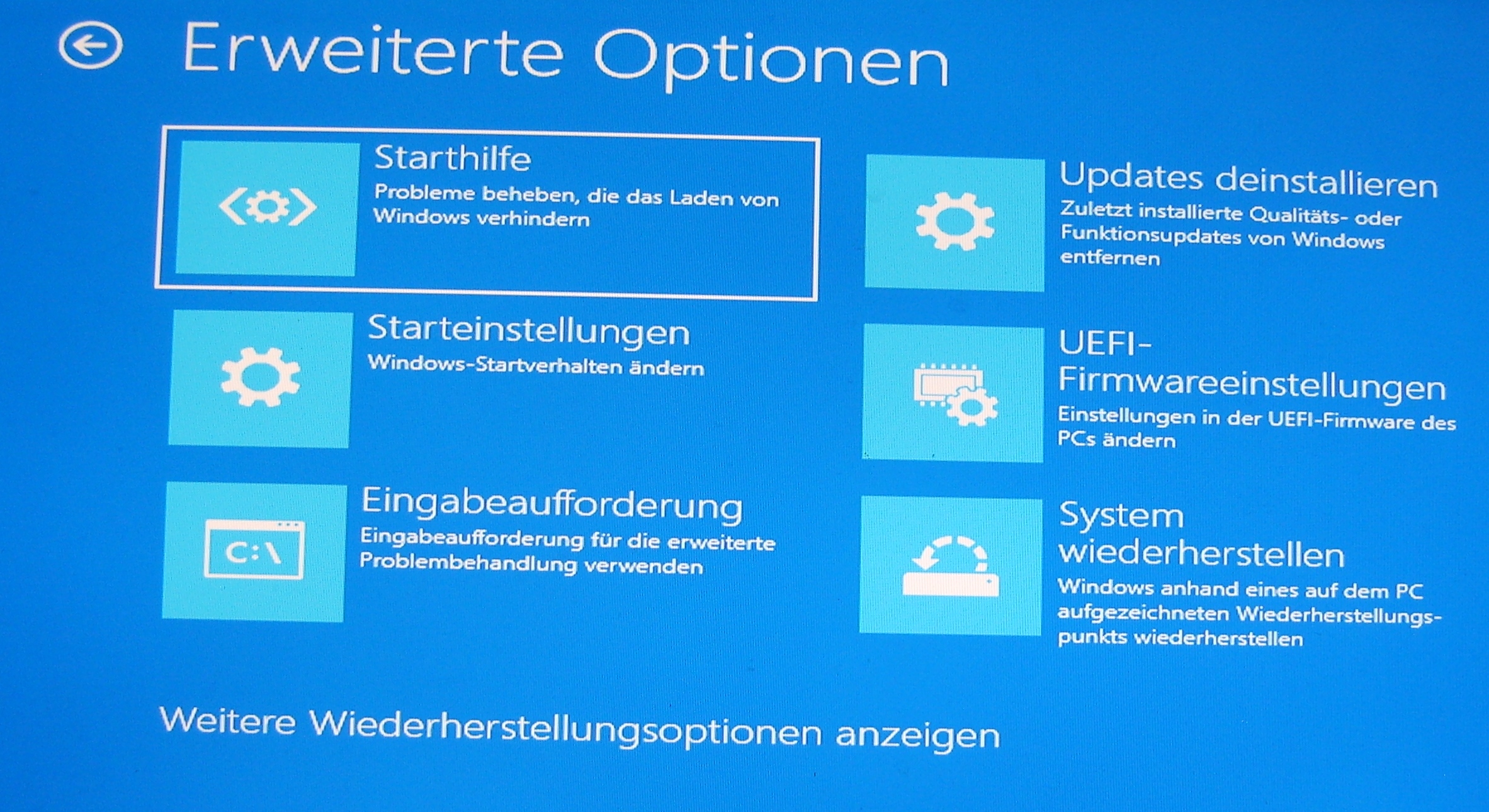

  • Sobald ich den PC/W10 neustarte, kommt der PC nicht mehr klar, will sich reparieren………

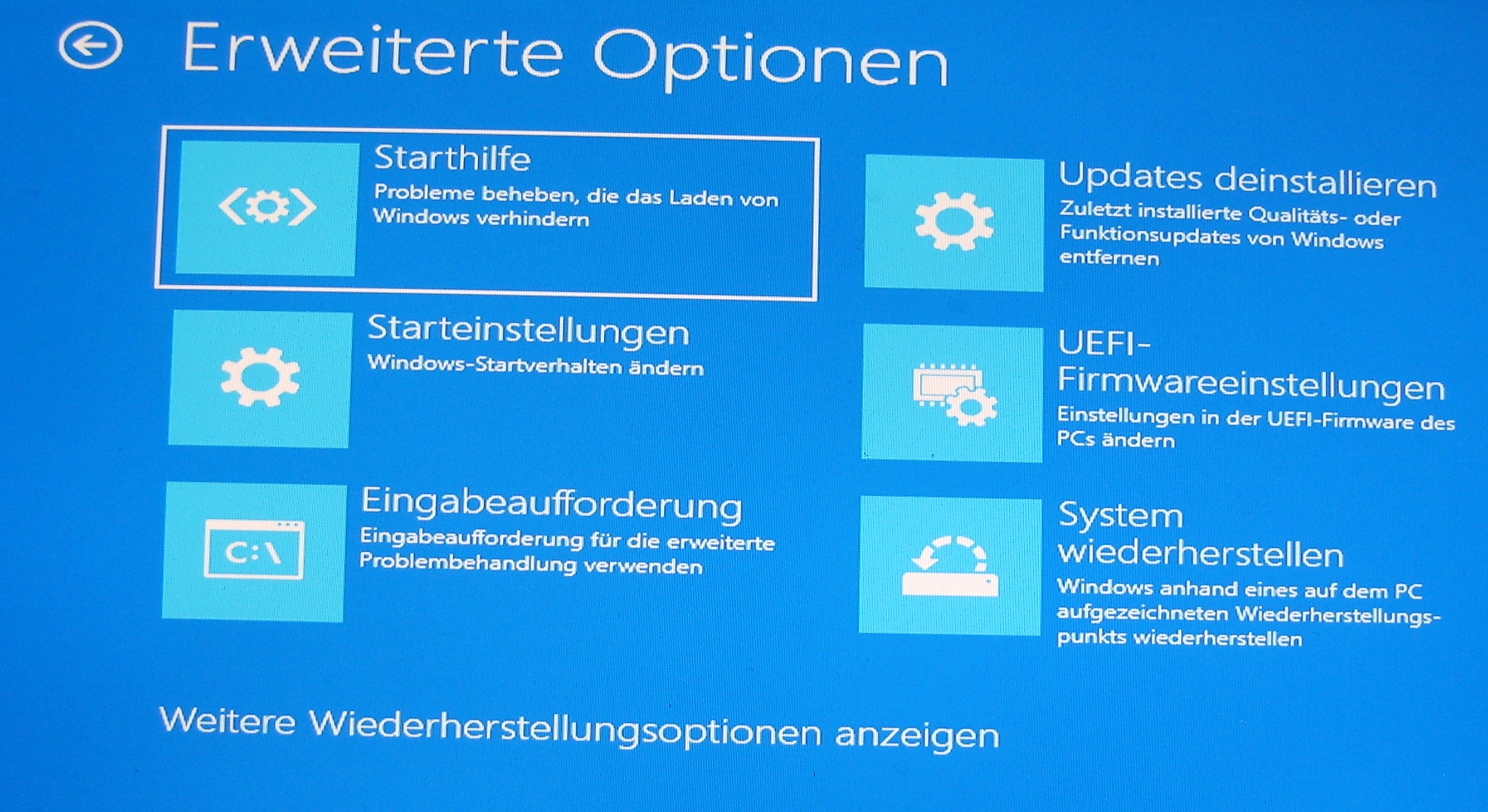

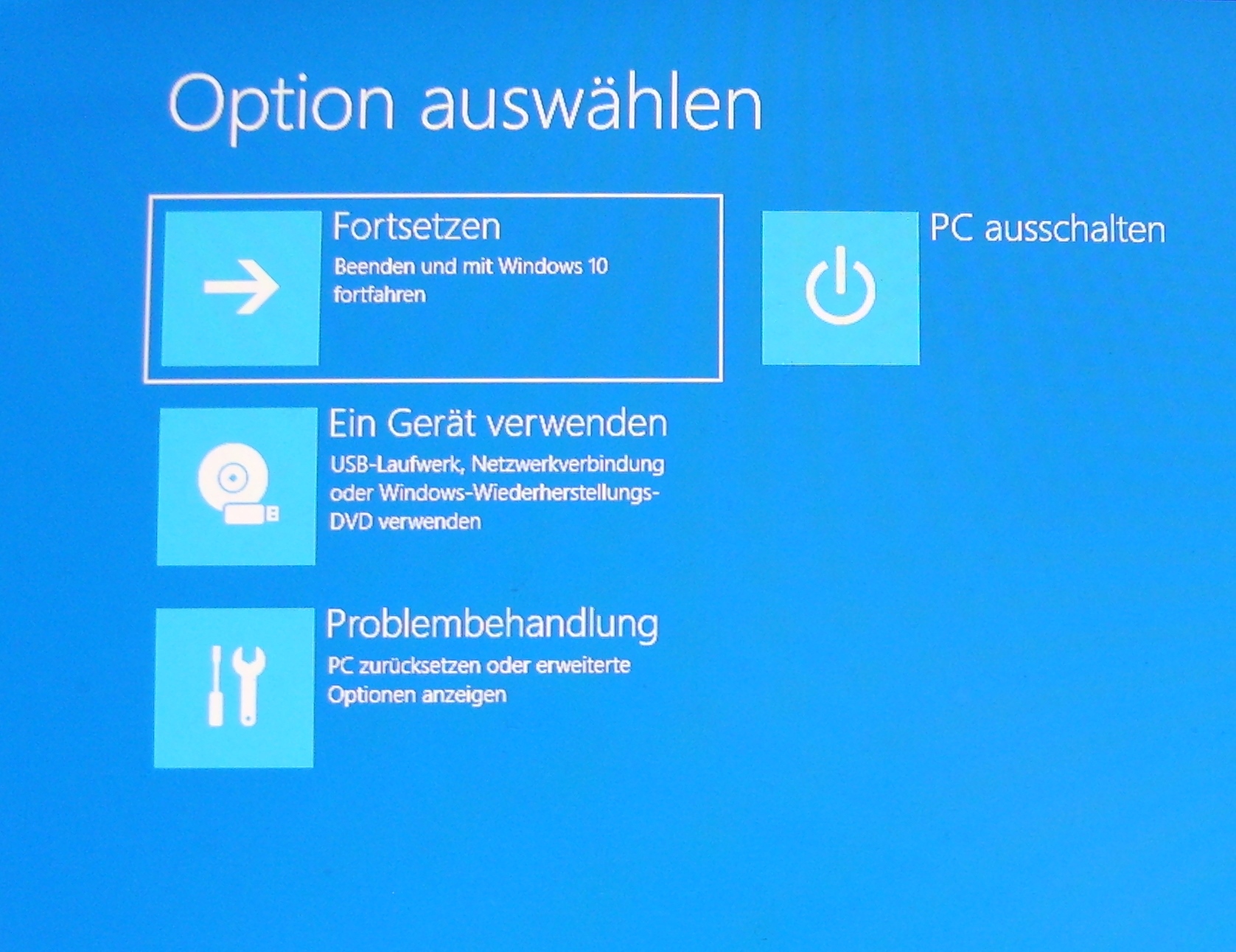

Die angezeigten Optionen funktionieren dann alle nicht.

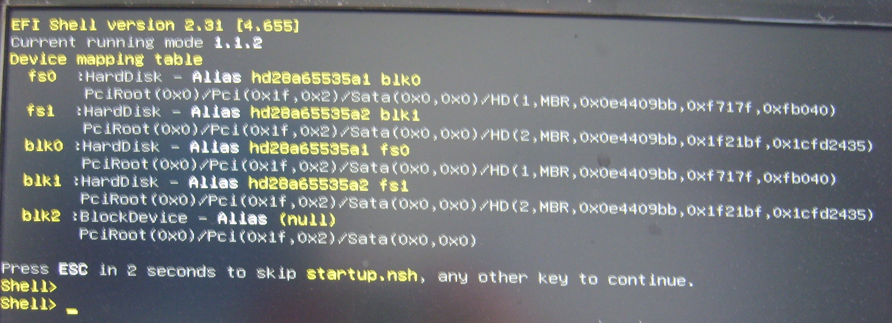

Es gibt da jedoch eine „komische Shell Auswahl", die mir allerdings nichts sagt, um fortzufahren.

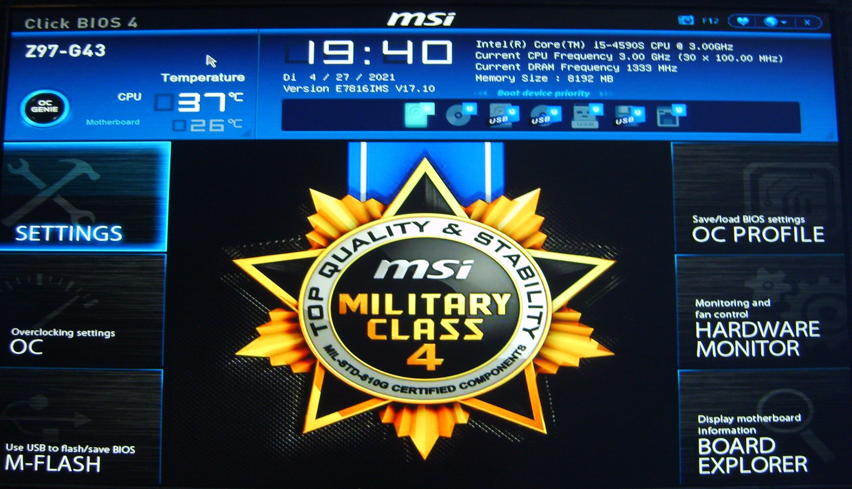

Die Laufwerkspriorität habe ich so eingestellt: a) CD/DVD, b) HD/SSD, c) USB………
Am Sata-1 Port ist die SSD/W10 angesteckt.
Was ich z.B. vermisse, dass ich beim Booten über eine F-Taste die Laufwerkte vorangezeigt bekomme, um dann manuell die SSD/W10 auswählen zu können. Hat MSI eine solche Funktion gar nicht ? (Asus ja)

Msi-0-MB.JPGMsi-1-automa-reparatur.JPGMsi-2-automa-optionen01.JPGMsi-3-automa-shell-1.JPG

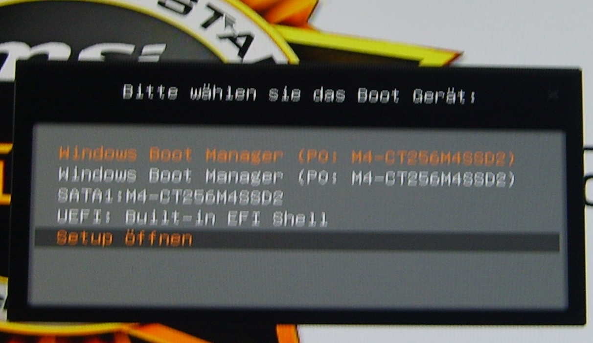

Bei EFI/UEFI-Systemen wird eigentlich nicht von der SSD gebootet, sondern vom Windows Boot Manager.
Im Bios Fastboot ausschalten ,
Und dann sollte es eigentlich mit F11gehen.

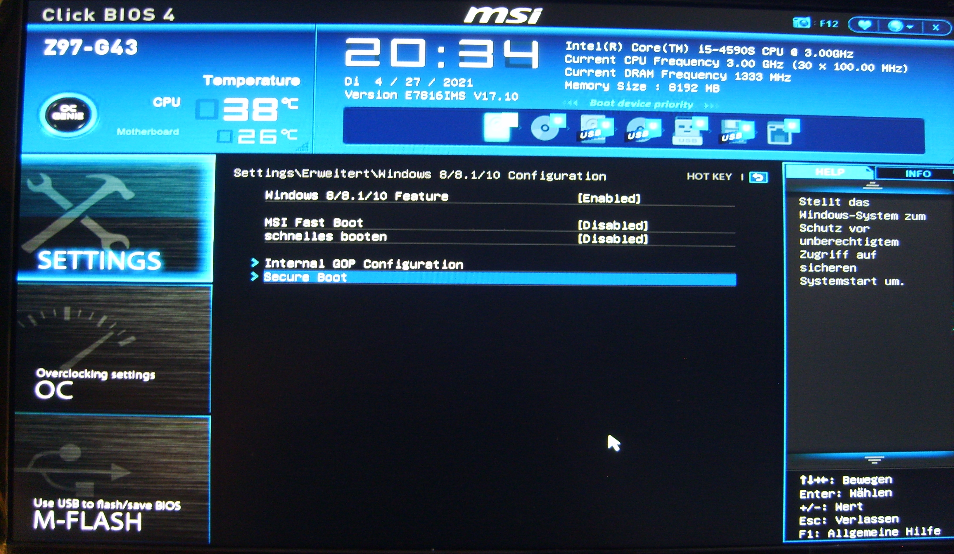

Nun habe ich eine kleine Abänderung vorgenommen, nämlich „Windows…….wieder abgeschaltet“, was ich auf „enabled“ stehen, geändert hatte (dachte, W10 will ich ja installieren, also erlauben……….s. Bild)
Ja, nun kann ich mit F11 die Laufwerke zum Booten auch auswählen, wenn auch ohne Erfolg. Ansonsten alles wie gewünscht (fast-boot war ohnehin: AUS).

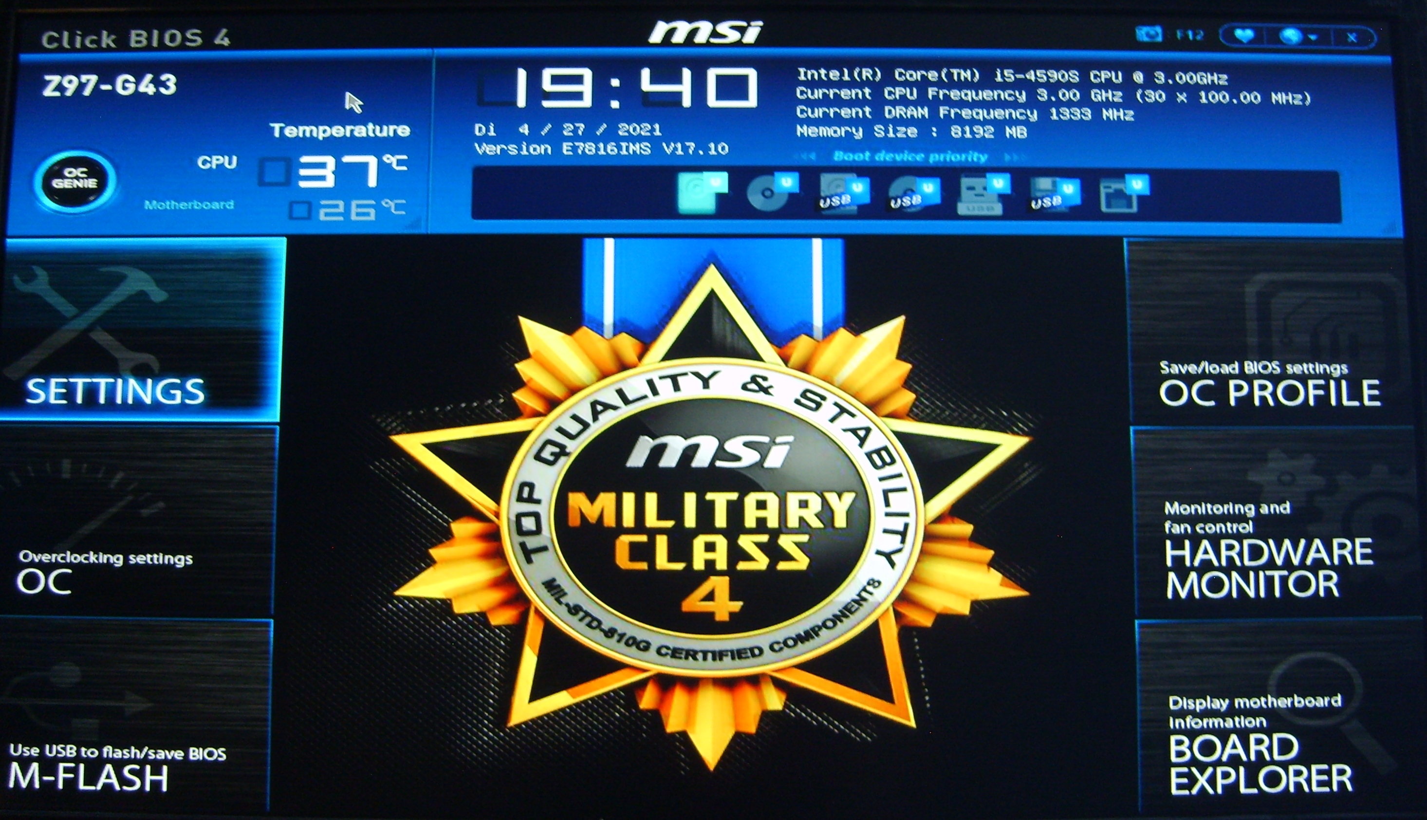

2 Bilder:
nun stelle ich gerade fest, dass mein CD/DVD-Laufwerk gar nicht gelistet wird (s.Bild). Jetzt müsste ich mal schauen, ob es real (Sata-) angeschlossen ist (Taschenlampe suchen). Dann könnte ich die MSI-DVD starten, die hoffentlich alles heilen wird.

Zuvor jedoch im MSI das Laufwerk Samsung (als mein W10) per drag&drop an Position-2 der Bootfolge gezogen (also direkt hinter DVD/CD, weil "Samsung" irgendwie an Position 6 stand). Mit nachfolgendem Neustart lief es auch auf Anhieb. Ob ich nun die CD (MSI Utilities-driver) noch einwerfen soll, ist mir unklar. Eigentlich läuft nun alles. Um das Bios kümmere ich mich demnächst noch extra für ein update, sofern vorhanden. W10 habe ich übrigens einfach über den OEM/W7-Key erneut aktiviert (1min) und das Office-Paket benötigte nur 1Klick (3sec) zur Wiederaktivierung. Insofern stand mir MS nicht im Wege.:cool_alt:
