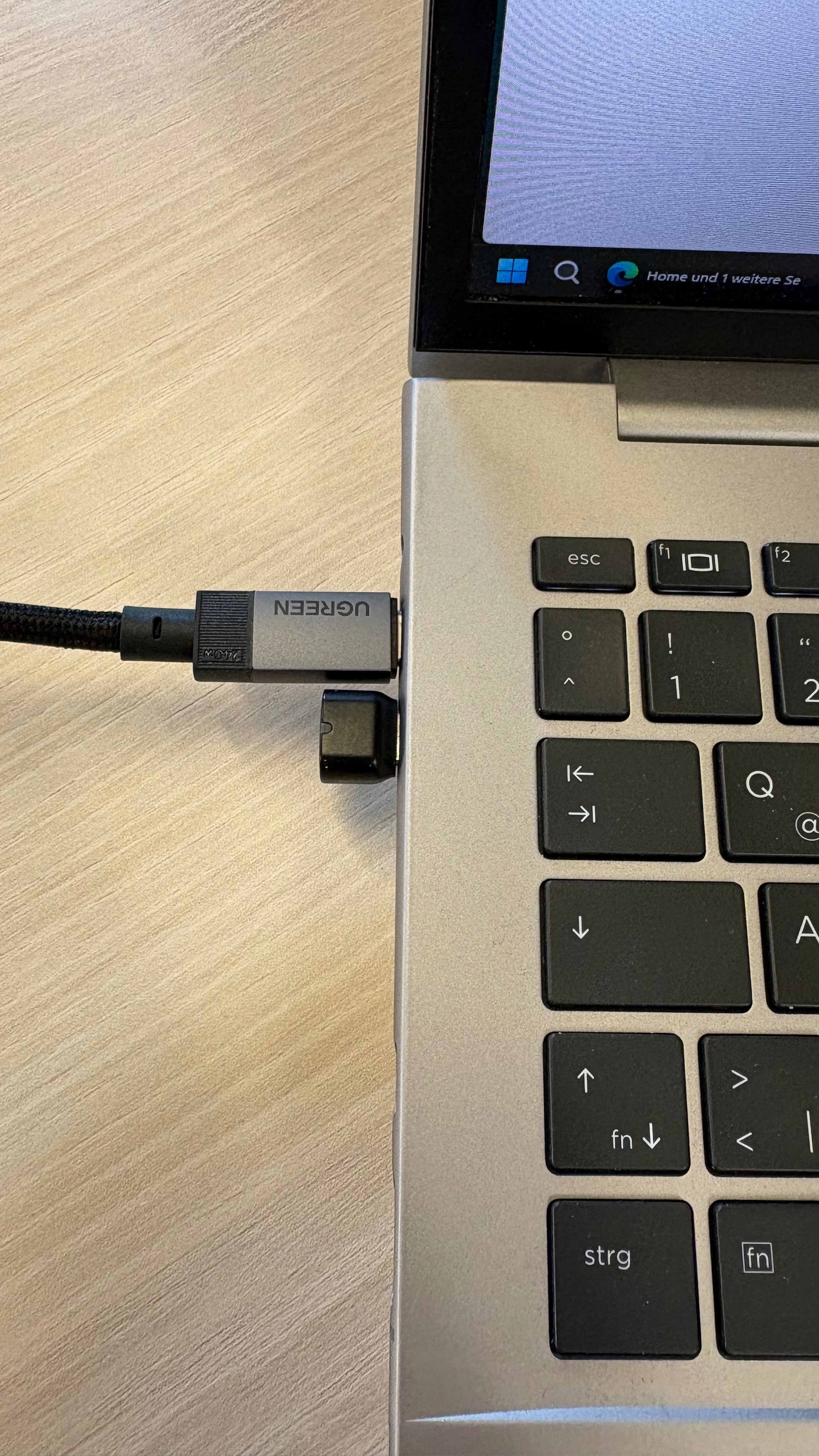

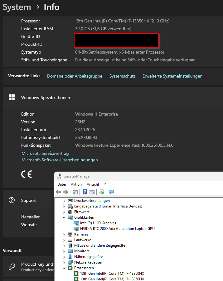

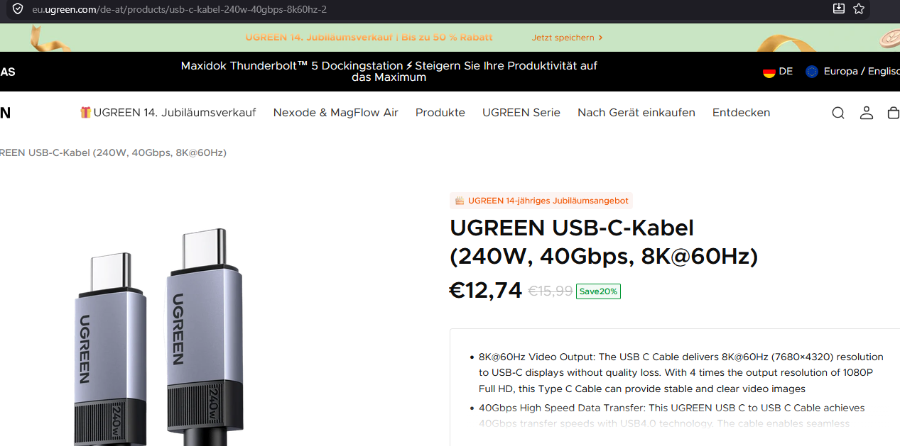

Mein Problem ist, dass der Monitor, per USB-C Kabel von UGreen mit diversen Geräten (Framework Laptop 16 mit CachyOS, SteamDeck mit Bazzite, Ipad Air M4) wunderbar funktioniert, nur nicht mit dem Firmenlaptop HP ZBook Fury 16 G10 (i7-13850HX mit RTX2000).
Über das USB-C Kabel lädt der HP, vom MSI Monitor, aber der HP erkennt den MSI nicht als Monitor.
Jemand eine Idee, warum der Monitor mit den anderen Geräten und demselben Kabel funktioniert, nur mit dem HP-Laptop nicht?

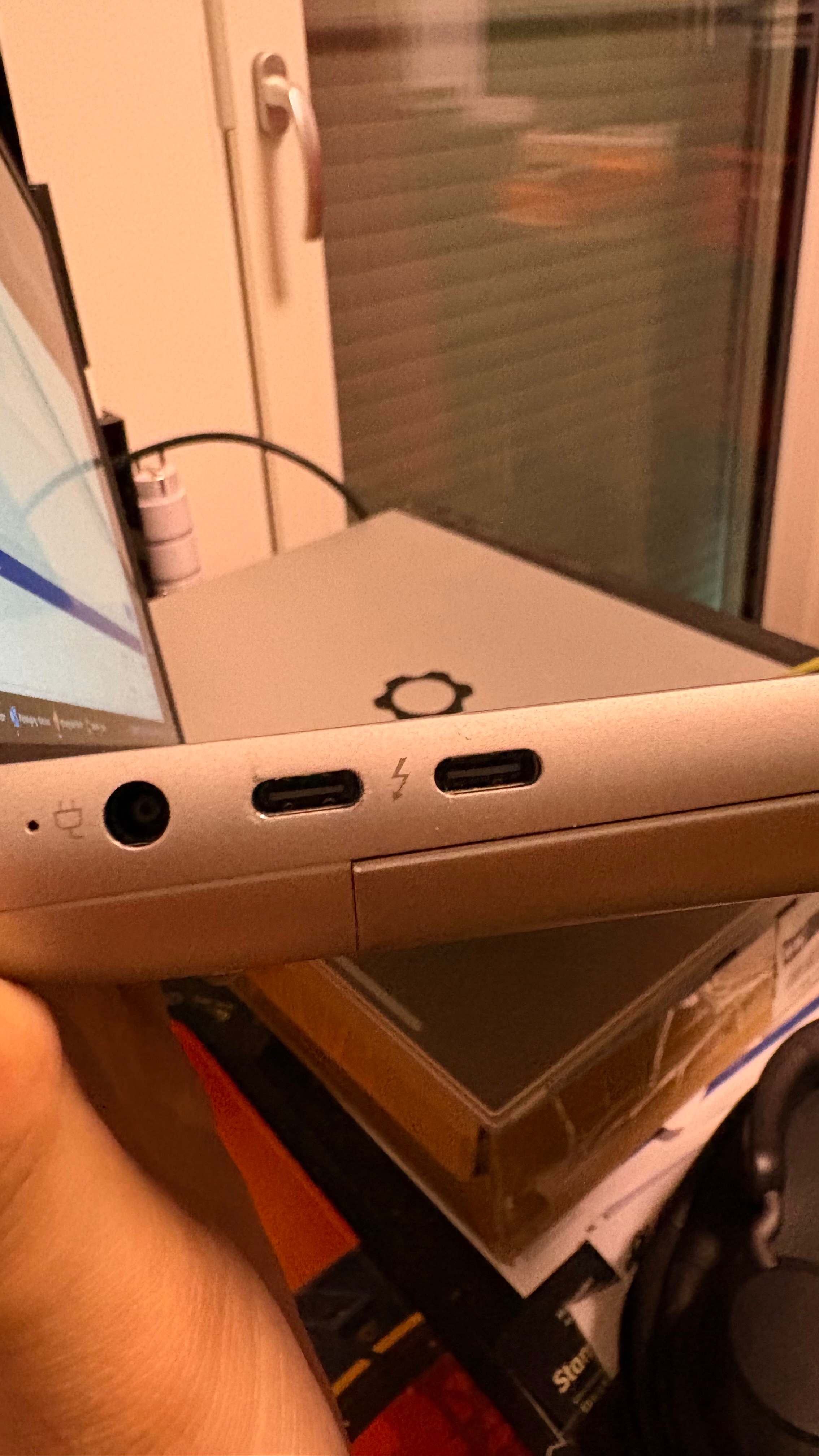

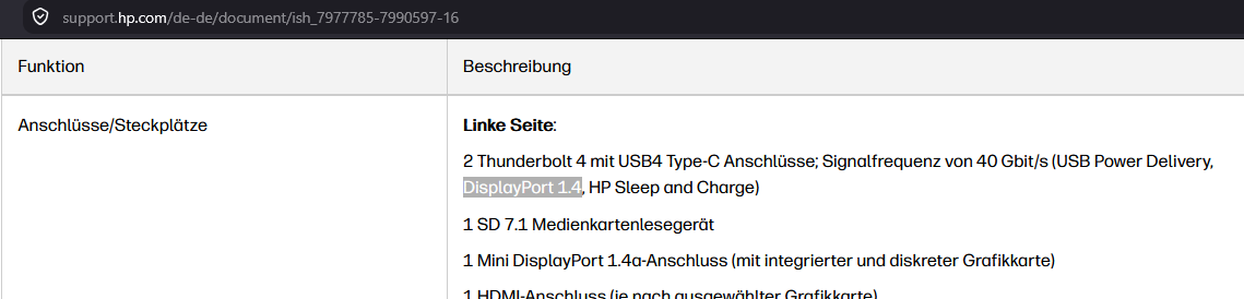

Vermutlich weil das Laptop über den verwendeten Anschluss keine Bildausgabe unterstützt.
Reaktionen: Ja_Ge und acidarchangel
der Blitz… PowerDelivery oder doch Thunderbolt?

@JeanLegi Wo ist denn dann der Sinn an der Sache? Der Monitor kann USB-C mit PD und DP. Mein Framework kann das auch. Und der HP hat Thunderbolt.
Von einem Thunderbolt Port kann ich doch erwarten, dass er das dann auch beherrscht. Dafür hab ich mir ja den MSI gekauft und nicht den Dell Alienware, der nur 15W kann, damit ich da nur ein Kabel zwischen Monitor und Laptop brauche.
Nö. Der Monitor spricht ja nicht Thunderbolt, sondern nur den Alt-Modus. Willkommen in der wunderbaren Welt von USB-C. Anything goes!

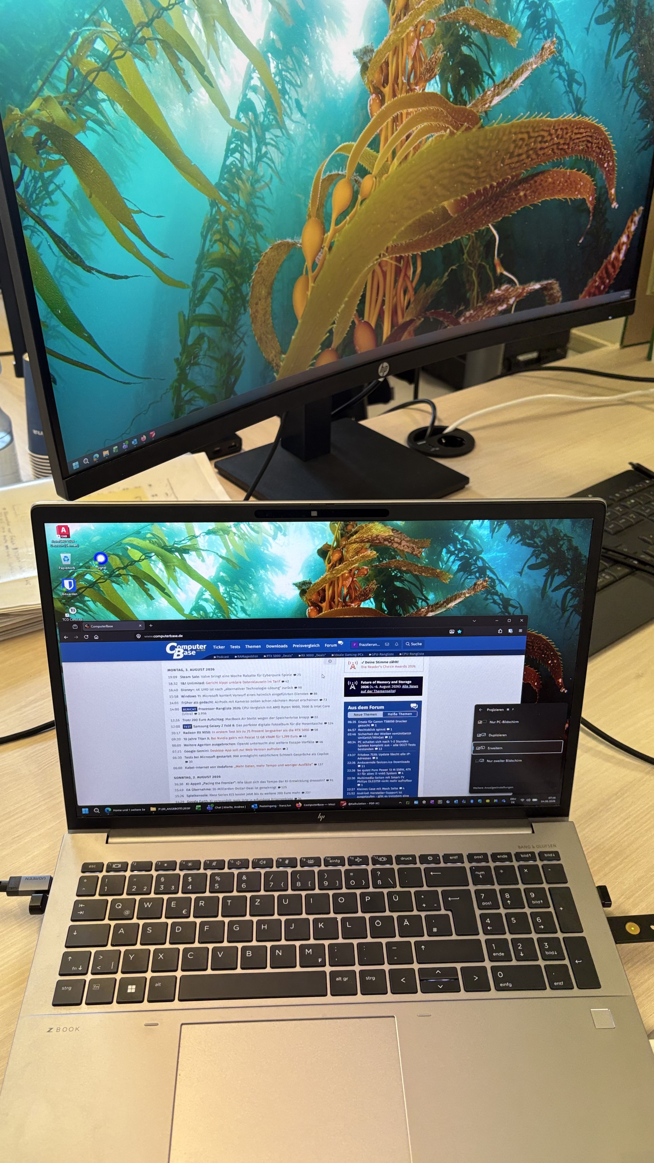

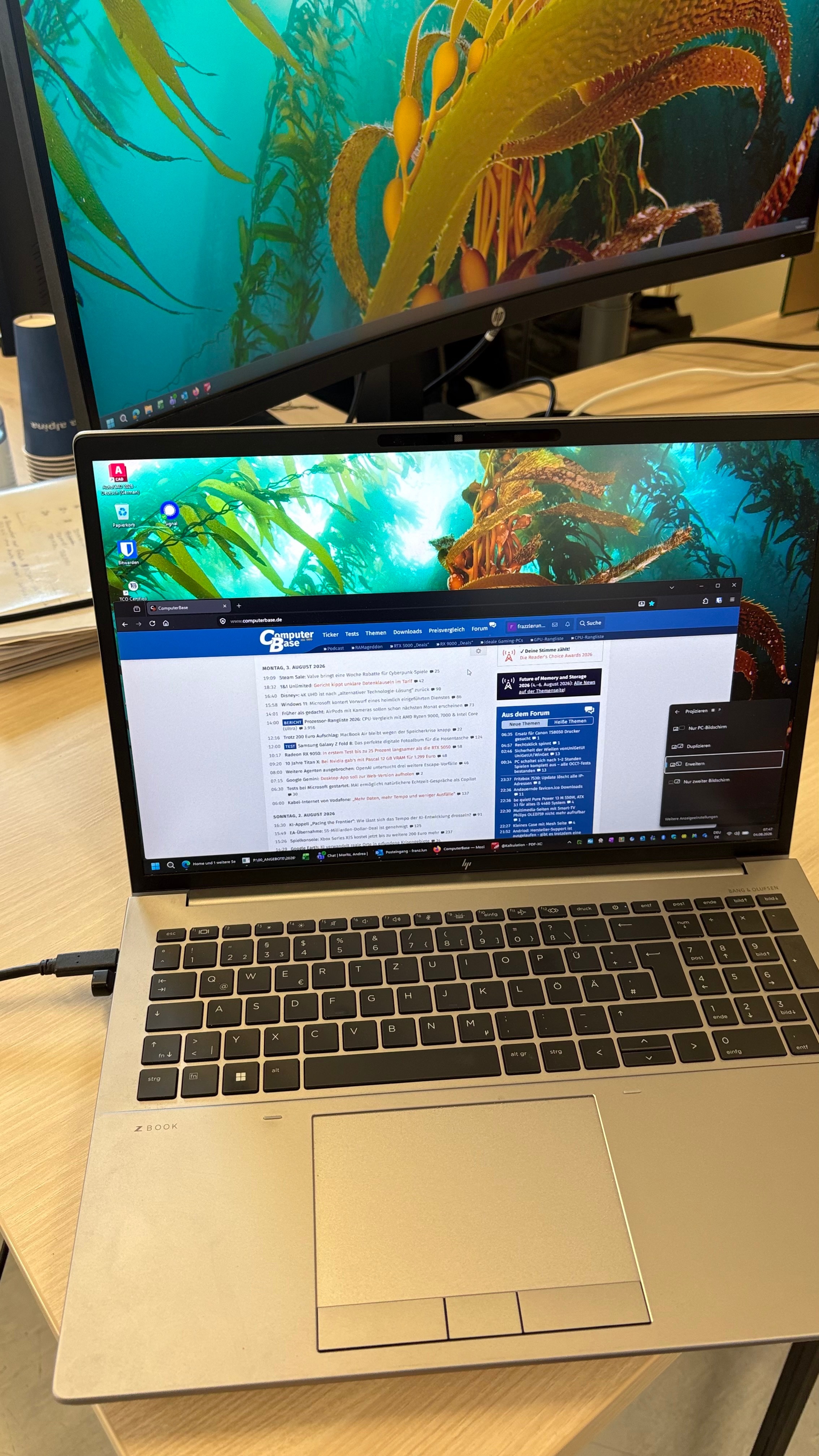

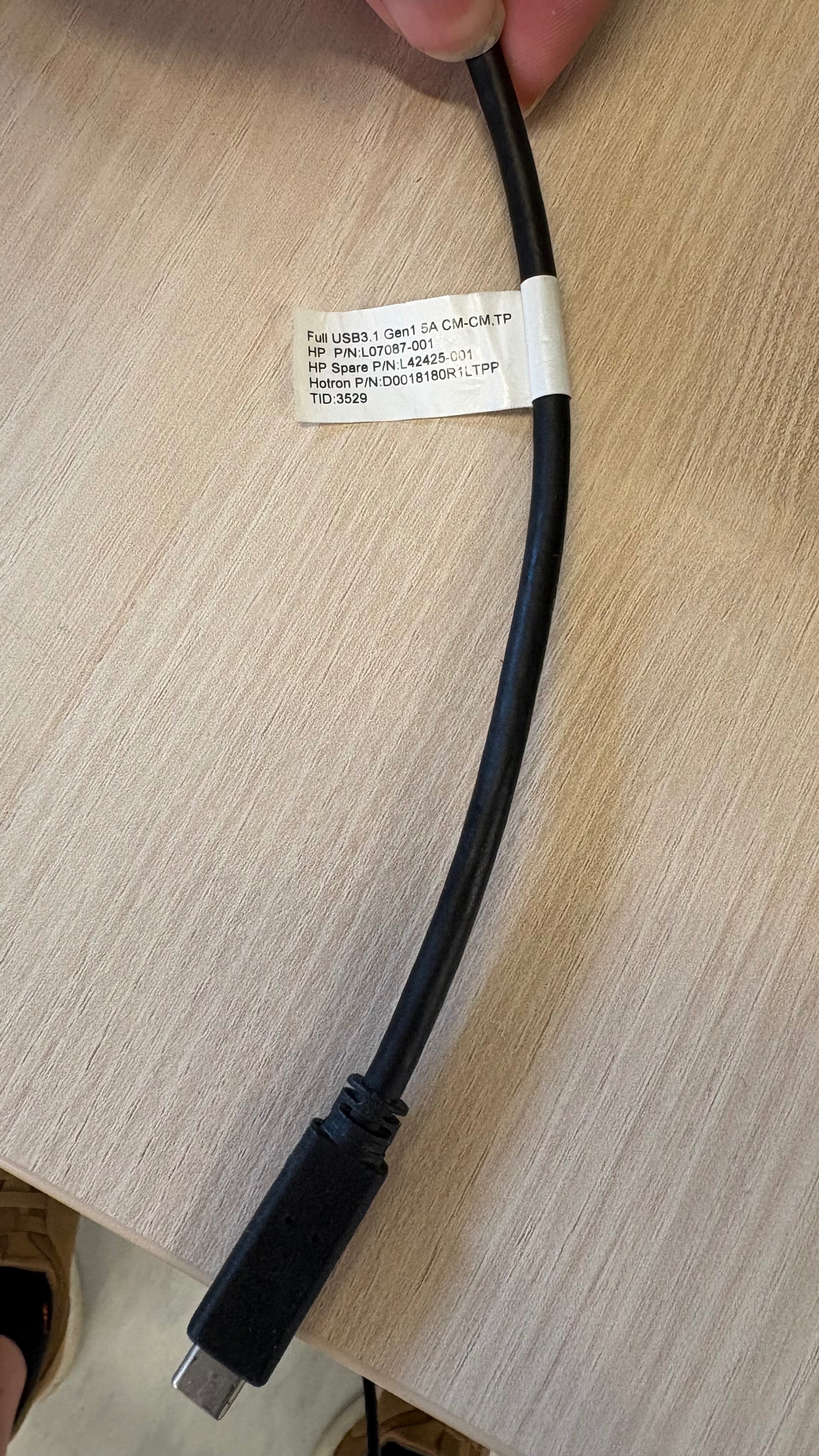

Ich habe heute folgende Kombinationen mit Firmen-Monitor und Firmen-Laptop versucht:
1) mit RollingSquare inCharge Life Standard Kabel (USB 3.2 Gen 2 10Gb/s, 240W) -> Erwartungsgemäß wird geladen, kein Bild, da kein DP-Alt mode (kein Foto)
2) mit UGreen Kabel -> Bild und Strom, wie erwartet
3) mit HP Kabel L07087-001 (war am Monitor, USB 3.1 Gen1, 100W) -> auch damit Bild und Strom
Ich schließe daher aus, dass das UGreen Kabel mit dem HP Laptop ein Problem hat, bzw. dass der Thunderbolt-Port mit dem UGreen Kabel grundsätzlich kein Bildsignal ausgibt.
Mein MSI Monitor kann also über das Kabel Bildsignale empfangen (SteamDeck, Framework Laptop, iPad), und das Kabel kann am HP Laptop Bildsignale übertragen (HP Monitor), nur die Kombination MSI-UGreen-HP hat irgendein Problem... Bitrate? DSC? HDR? irgendwas, was ich am Laptop oder Monitor umstellen kann?
