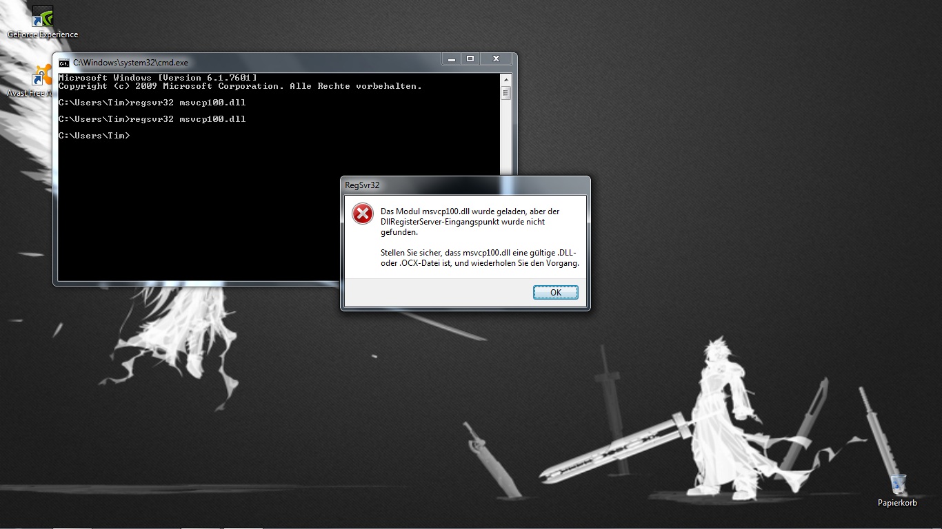

ich habe ein Problem immer wenn ich Boderland 2 Starten will kommt die Fehlermeldung MSVCP100.dll fehlt.
Nun habe ich gegooglet wie ein König und habe nur gefunden das ich diese Datei entweder mir als Zip Datei runterladen soll oder ich mir bei Microsoft was runter laden soll. Beide Varianten Funktion nicht. Dann habe ich weiter gelesen das ich über cmd den befehl regsvr32 msvcp100.dll eingeben soll um die Datei manuell zu registrieren, dies habe ich versucht bekam aber dann folgende Fehlermeldung (Screenshot) im Anhang.

Ich mag mich irren aber soweit ich mich noch an meine Windows Zeiten erinnern kann kann man eine DLL nur mit Administrator Rechten registrieren.
Schon mal versucht die Eingabeaufforderung mit Administratorrechten zu starten?

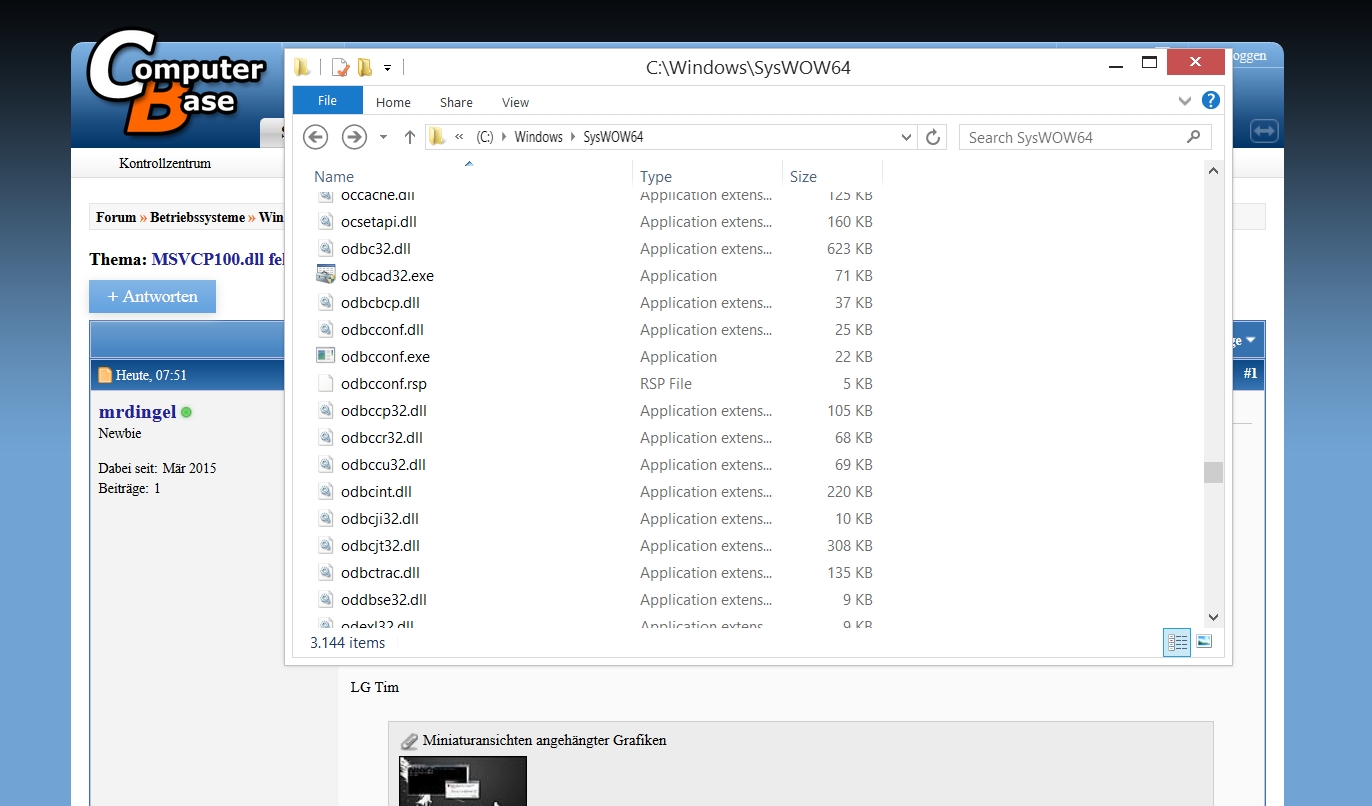

hi,
du muss die datei auch in das windows 64 system kopieren du hast es lediglich ins system 32 kopiert

Hier haste meine dll

Super hat im 64 bit Ordner gefehlt jetzt funktioniert das! Vielen Dank

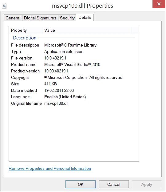

das_mav schrieb:
Ganz schlau bei der Fehlerfindung eine von Win8 zu nehmen wenn man Windows 7 hat :freak:
Macht keinen unterschied ! Ist ein und die selbe Microsoft Windows 2010 Visual Studio Runtime
Die DLL ist nicht system GEBUNDEN!
Ist keine Systemdatei sondern lediglich eine Erweiterungs-.dll
