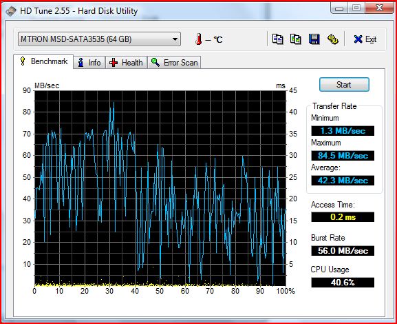

Hallöchen zusammen,
gerade die Mtron installiert (Vista 64) und HD Tune drüber laufen gelassen:
Das Ergebnis ist eher mau - seht selbst.
Auch die CPU Last kommt mir sehr komisch vor...
AHCI ist aktiviert.
Mobo: Asus M3N78-EM mit GeForce 8300, AMD x2 64 5050e
Ich habe keine Tipps angewandt - out of the box Vista installiert.
Vista selbst zeigt jedoch einen Index von 5,9 an (HD).
Über Tipps würde ich mich freuen :-)

@Ginuwine
SB700 bei nem Geforce 8300?
Du solltest dich da mal schlau machen.
@TE
Bei denen gibt es Modelle mit MAXIMAL 100MB/s lesen und MAXIMAL 80MB/s Schreiben - laut Herstellerangaben.
Insofern sollten die gemessenen Werte i.O. sein.

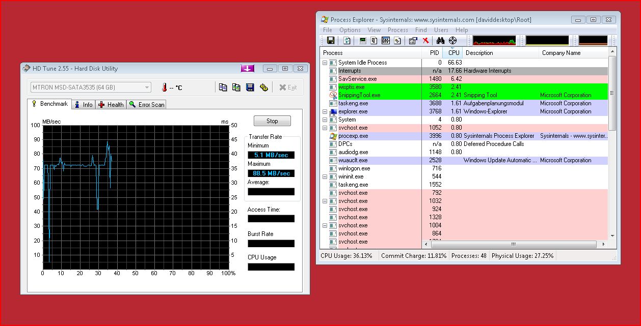

Überprüfe mal bei einem Benchmark-Durchlauf mit dem Process Explorer, wodurch diese hohe CPU-Last verursacht wird.

Die Mobi 3500 liest und schreibt mit max. 100MB/s und da ist bei Mtron verlass drauf...von daher gehen die gemessenen Werte absolut nicht in Ordnung.
Meine 3500 erreicht zwar nicht ganz 100MB/s, aber 95 kommen im Durschnitt schon raus...und meine Kurve ist bis auf ein paar Ausreißen absolut stabil.
@ TE
Auf jeden Fall mal ohne AHCI testen. ;)
Ist die aktuelle Firmware drauf?

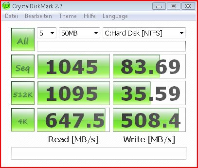

so, hab jetzt alignment durchgeführt und Vista mit SATA Mode installiert.
Das Ergebnis sieht jetzt besser aus, aber sicher nicht perfekt:
Werde noch das Firmware Update versuchen.
ps. laut dem firmware update programm war bereits die version 0.20R1 installiert

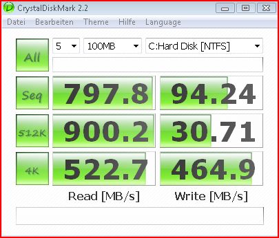

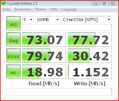

Update:
So, ich habe jetzt Vista x86 installiert.
Wie gesagt:
1) Die Firmware scheint aktuell
2) Alignment (16MB) durchgeführt
3) SATA Modus aktiviert
Jetzt bekomme ich z.T. komische Ergebnisse, bzw. ich weiß nicht, wie ich diese interpretieren soll.
Sehr mekrwürdig bei HDTune ist der Prozess "Hardware Interrupts," der diese hohe CPU Last während des Benchmarks hervorruft.
Doch seht selbst:
Wäre nett, wenn da einer seinen Senf (oder gleich mehrere ;) ) dazugeben würde.
Kaigue
