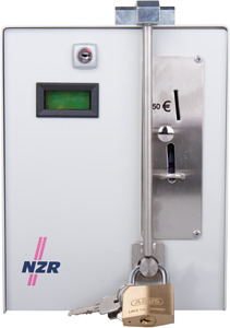

Holgmann75 schrieb:
Die "robuste" Lösung wäre, den Einbruch zu erschweren, z.B. durch einen zusätzlichen Stahlbügel vor dem Kasten.
ich glaube sowas auch schonmal gesehen zu haben, danke für die Idee

Hätte einen Vorschlag - in die Fronttür oben ein Loch bohren, neben dem Originalschloss, in die Oberseite des Kastens ein Loch bohren und ein Bügelschloss mit Zahlencode holen und das durch die Löcher ziehen und Frontklappe kann nicht mehr nach vorne geöffnet werden, natürlich auch das Originalschloss abschließen, der Aufwand für die paar Euronen wird sich für den Dieb nicht mehr lohnen

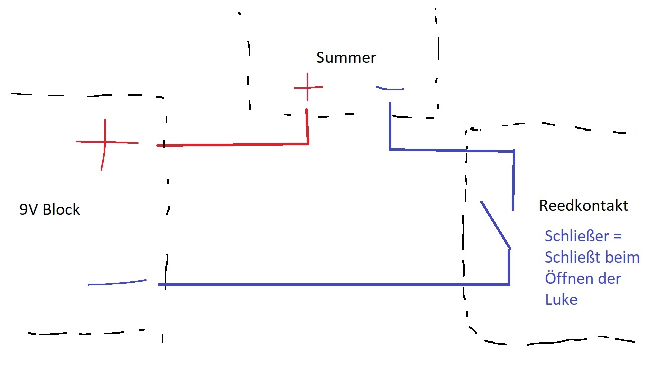

Es gibt auch eine Lösung ohne Microcontroller.
9V Block. Dahinter dann einen Summer der per Reedkontakt geschaltet wird sobald die Tür geöffnet wird. Den Reedkontakt könnte man mit Montagekleber oder (gutem!) Klebeband befestigen.
Reedkontakt mit Wechselkontakt
Magnet
9V Anschluss
Summer
9V Block. Dahinter dann ein 110DB Summer der per Reedkontakt geschaltet wird sobald die Tür geöffnet wird. Den Reedkontakt könnte man mit Montagekleber oder (gutem!) Klebeband befestigen.
Hmm, meinst du das wäre mit einer kleinen 12V Batterie auch umsetzbar? die liefern ja von Haus aus DC.
Meinst du mit Reedkontakt sowas? (EDIT: bezieht sich noch auf deinen Ursprungstext)
Ankleben ( Heißklebepistole) wäre kein Problem.
Wobei ich erst noch schauen müsste ob die vorgeschlagenen 110DB ohne Hörschaden machbar sind.
Solchen minimalistischen Lösungen bin ich aber sehr zugeneigt, da müsste ich nicht groß mit der Vermieterin diskutieren :)
@CyrionX
Hab meinen Post gerade mal angepasst.
Reaktionen: CyrionX

Sowas kann auch irgendein Metallbauer herstellen.
Das mit dem zusätzlichen Bügel finde ich gut.
