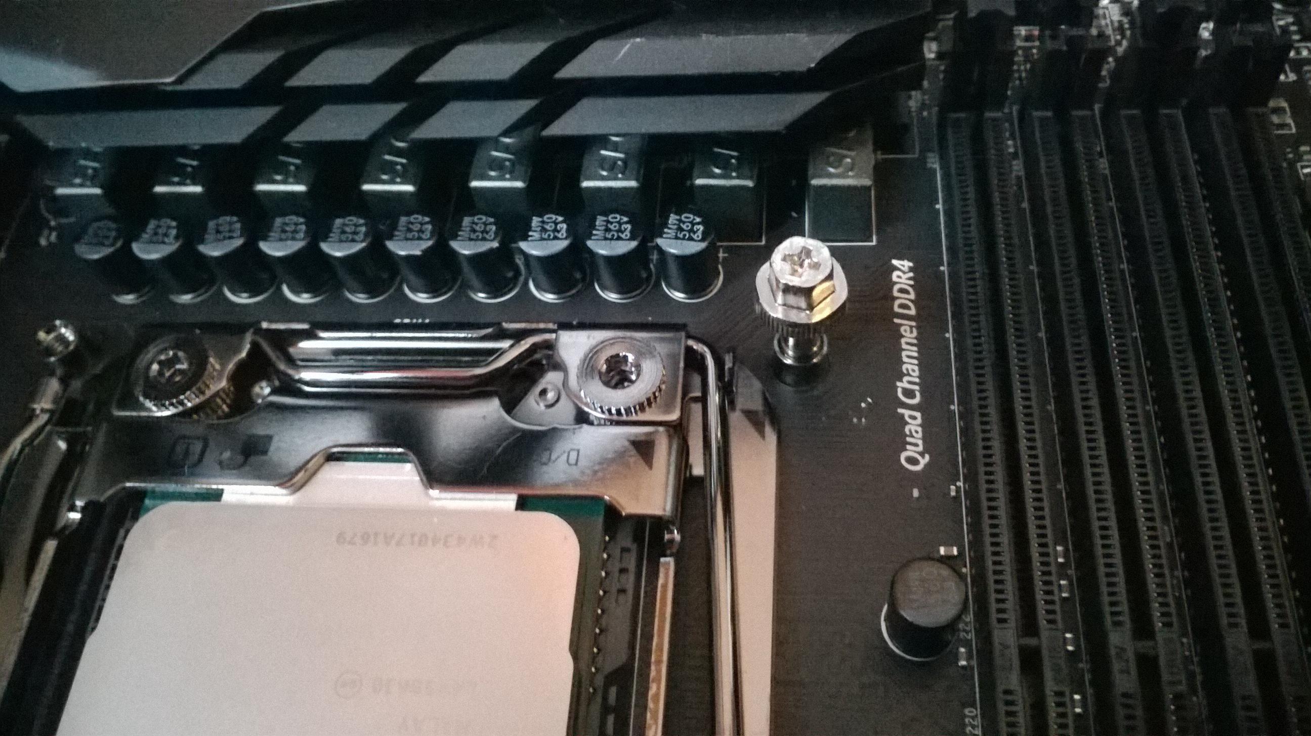

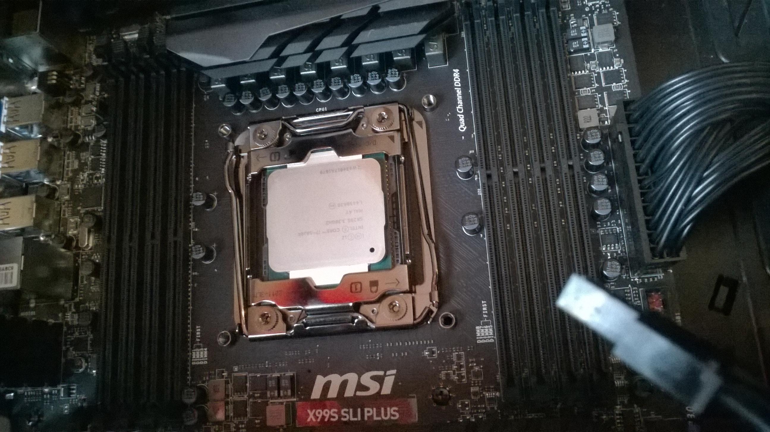

Soweit ich das sehe, hat das MSI X99S SLI Plus einen passenden (square) Sockel (siehe Bild).
Und ja, es waren 8 Schrauben dabei, für die 4 kleinen habe ich aber keine Verwendung.

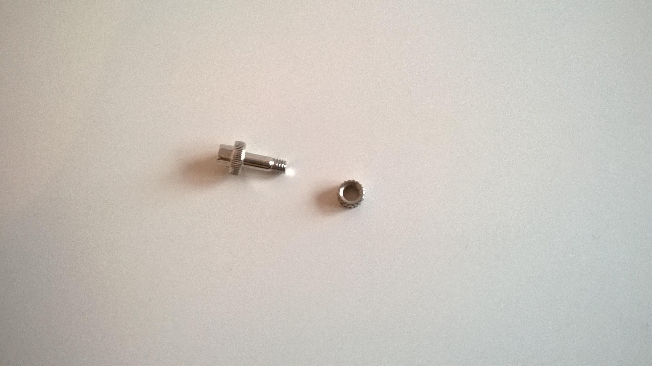

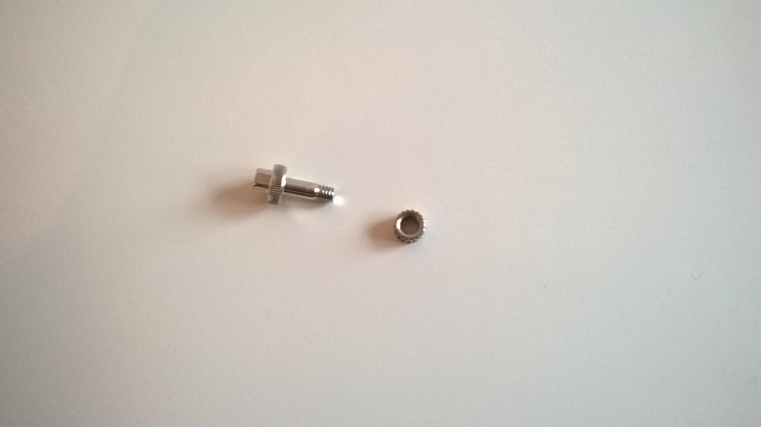

Auf dem anderen Bild ist diese alte Mutter zu sehen, die ich provisorisch einsetzen wollte, mit der es aber auch nicht richtig klappt, obwohl der Kühler fest wirkt.

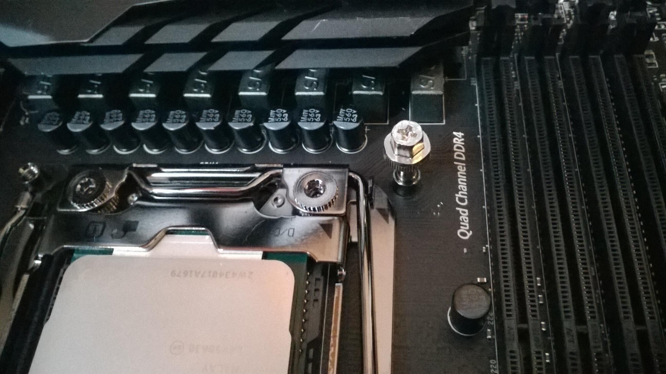

Und außerdem ein Bild, auf dem die Schraube im Sockel zu sehen ist, es lässt sich auch schon ohne Kühler erahnen, dass sie zu lang ist. Weiter reindrehen geht aber nicht.

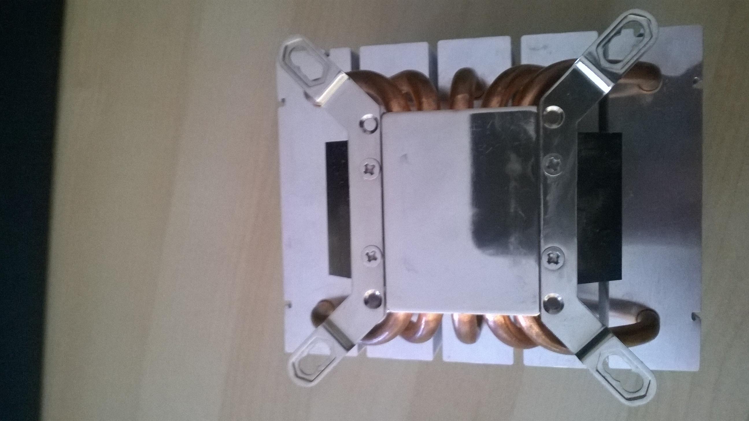

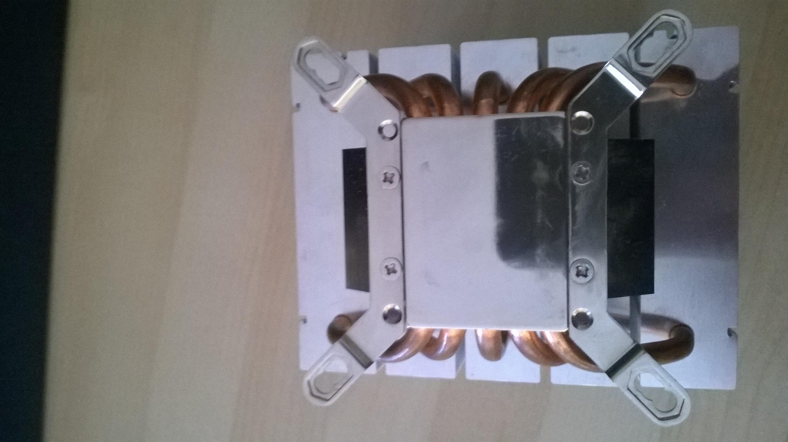

Hier der Kühler selbst.
Diese Schrauben dienen nicht dazu um den Kühler fest an die CPU zu installieren, sondern dem Rahmen der bei deinen Kühler mitgeliefert wurde an dein Mainboard zufixieren.
Die vier kleinen Schrauben sind zu installation von Rahmen und CPU Kühlkörper soweit ich das gesehen hab.
Hast du keine Montage Anleitung in deinen Kit gehabt?
Doch, eine Anleitung habe ich, die bringt mir aber nichts.
Ist auf dem letzten Bild nicht schon alles drauf? Durch die Löcher die dicken Schrauben direkt ans Mainboard?!
Edit: Man sieht es auf dem Bild, ich war einfach zu doof, die Halterung zu drehen, obwohl ein Bild in der Anleitung genau darauf hinweist. Ich habe es übersehen.
Der Pfosten des Monats geht dann wohl an mich.
Danke für die Hilfe.
