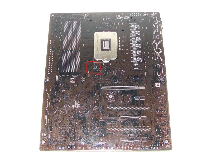

hallo,
ich habe hier einen Scythe Mugen 2 rev. B und der hat immer schön auf Sockel 1156 Mainboards gepasst.
Doch jetzt bin ich auf Sockel 1155 umgestiegen . Das Problem ist dass das Backplate des Kühlers nicht richtig auf die Rückseite des Mainboards passt da eine Schraube auf der Rückseite des Mainboards stört. Habs zusammengeschraubt doch der Kühler liegt dank der Schraube nicht richtig auf der CPU
also müsste ich ein Loch bohren aber hab hier keine Geräte dazu, ist mir auch etwas umständlich.
Doch wenn ich einen anderen Kühler kauf, werd ich da das selbe Problem haben? Weil das Mainboard ist voll mit Kühlkörpern die natürlich mit Schrauben befestigt sind.
oder könnt ihr mir nen soliden P/L Kühler empfehlen der garantiert drauf passt ohne dass ich 50 Euro dafür ausgeben muss?

mein Mainboard hat einen weiteren Kühlkörper in der Mitte des Boards, und genau von diesem geht die störende Schraube aus
auf dem Kühlkörper steht: "Dual Intelligent II Processors"

von dem Schraubenabstand passt er ja und man kann ihn zuschrauben es geht nur um diese verflixte Schraube die da stört wo das Backplate hinkommt

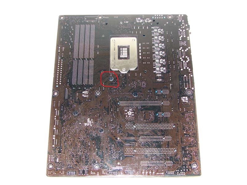

hier kann man die Schraube sehen bzw. hab sie in rot markiert:

ist also das Mainboard eine Fehlkonstruktion?
Weil der Alpenföhn hat auch ein ähnliches Backplate und das würde auch nicht richtig drauf passen da die Schraube auf der Rückseite des Mainboard (in rot markiert, siehe Foto) im Weg ist
