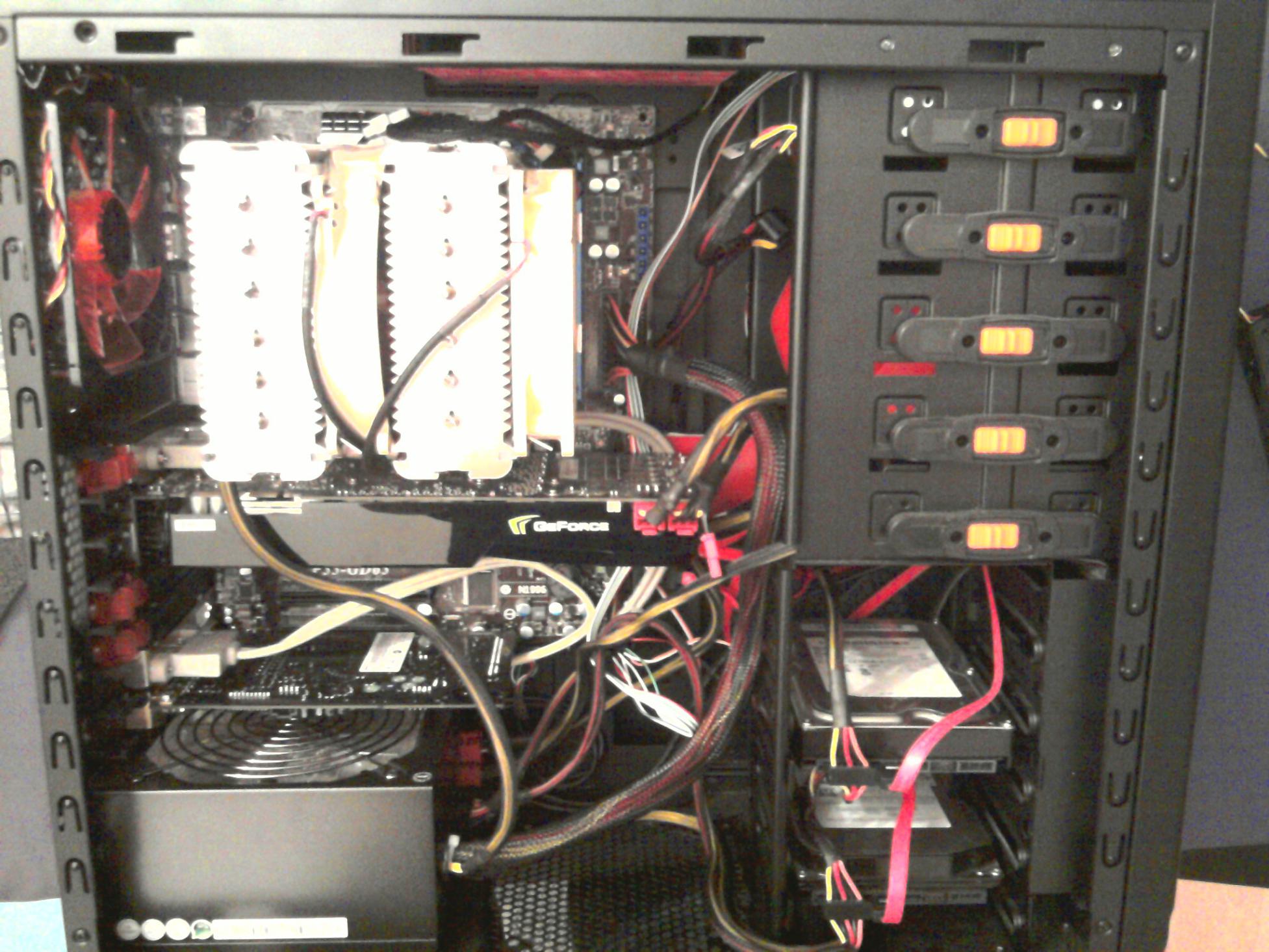

Bei mir bläßt ein 140er Luft von vorne und noch ein 140er von oben rein, ein 120er die heiße Luft meines Noctuas direkt raus.

Bei mir ja.
Ich fand es am geeignetesten, weil die Luft von vorne nach hinten durchs Gehäuse strömt. Da würde ich den Lüfter vom Mugen nicht quer (oder gar entgegengesetzt) zum Luftstrom einbauen.
