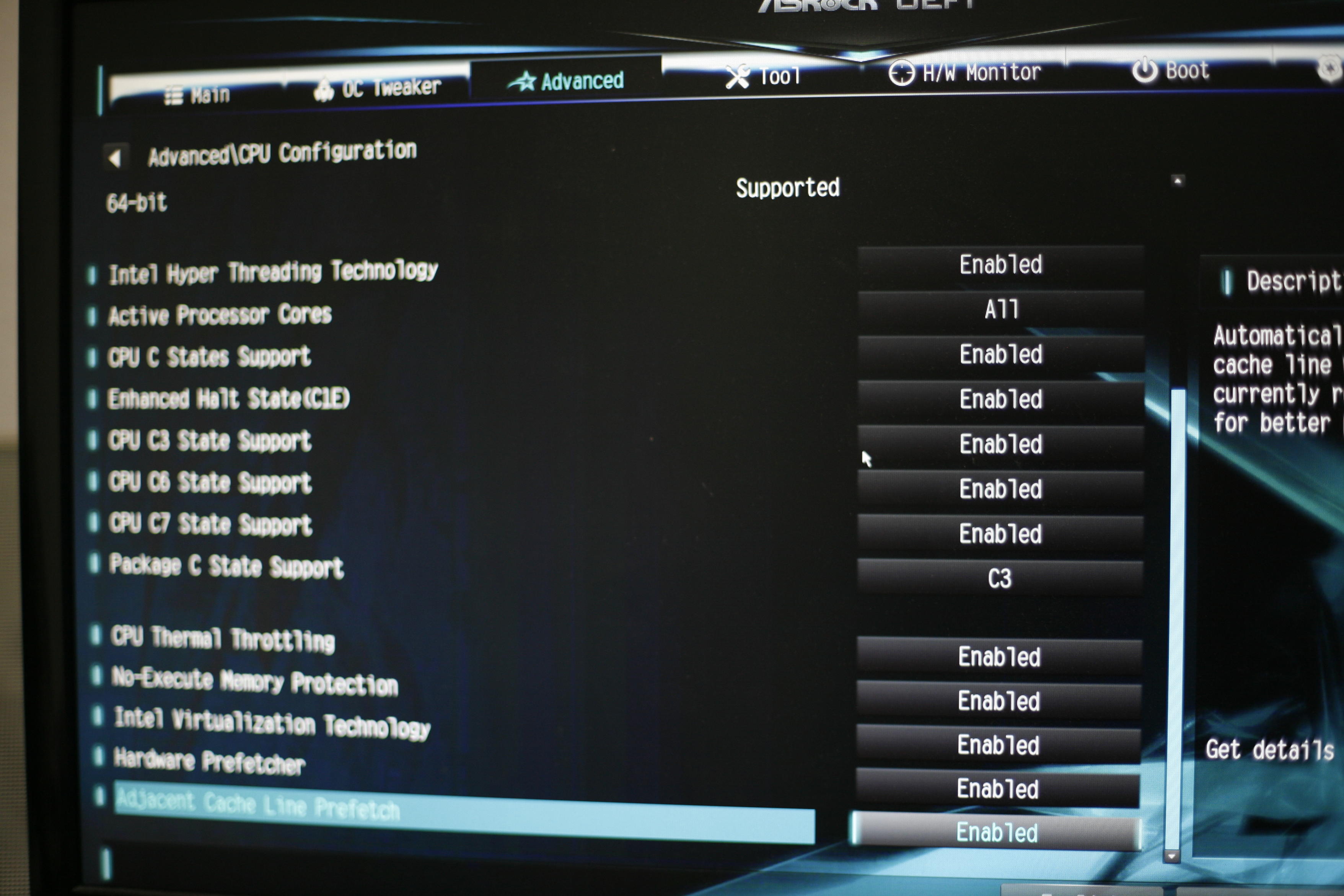

Gelbsucht schrieb:
Eigentlich SOLLTE C-States auf Auto/enabled und EIST auf enabled ausreichen. Bzw Turbomode auf enabled logischerweise.

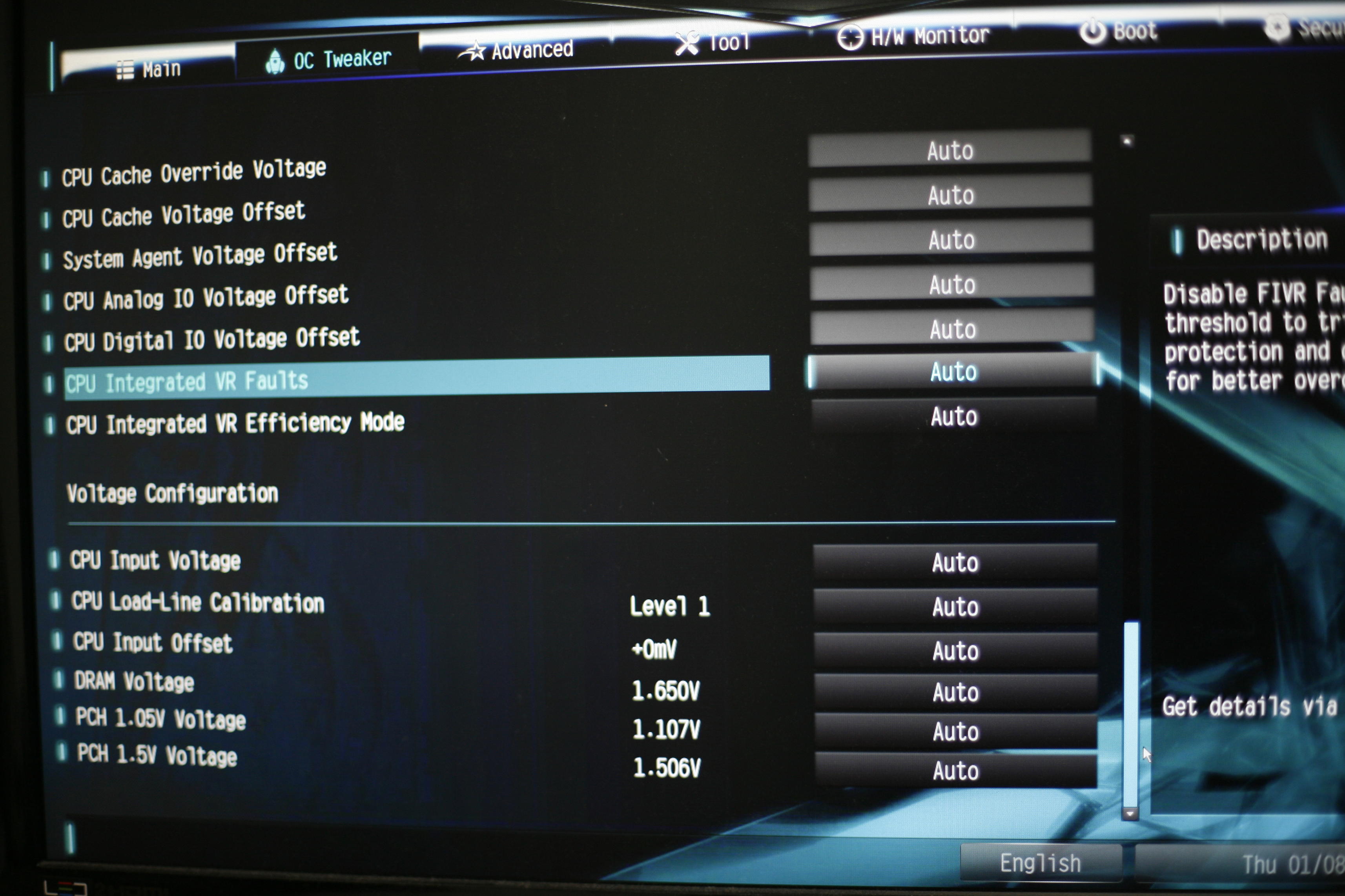

Hast Du an der automatischen Spannung rumgefummelt?

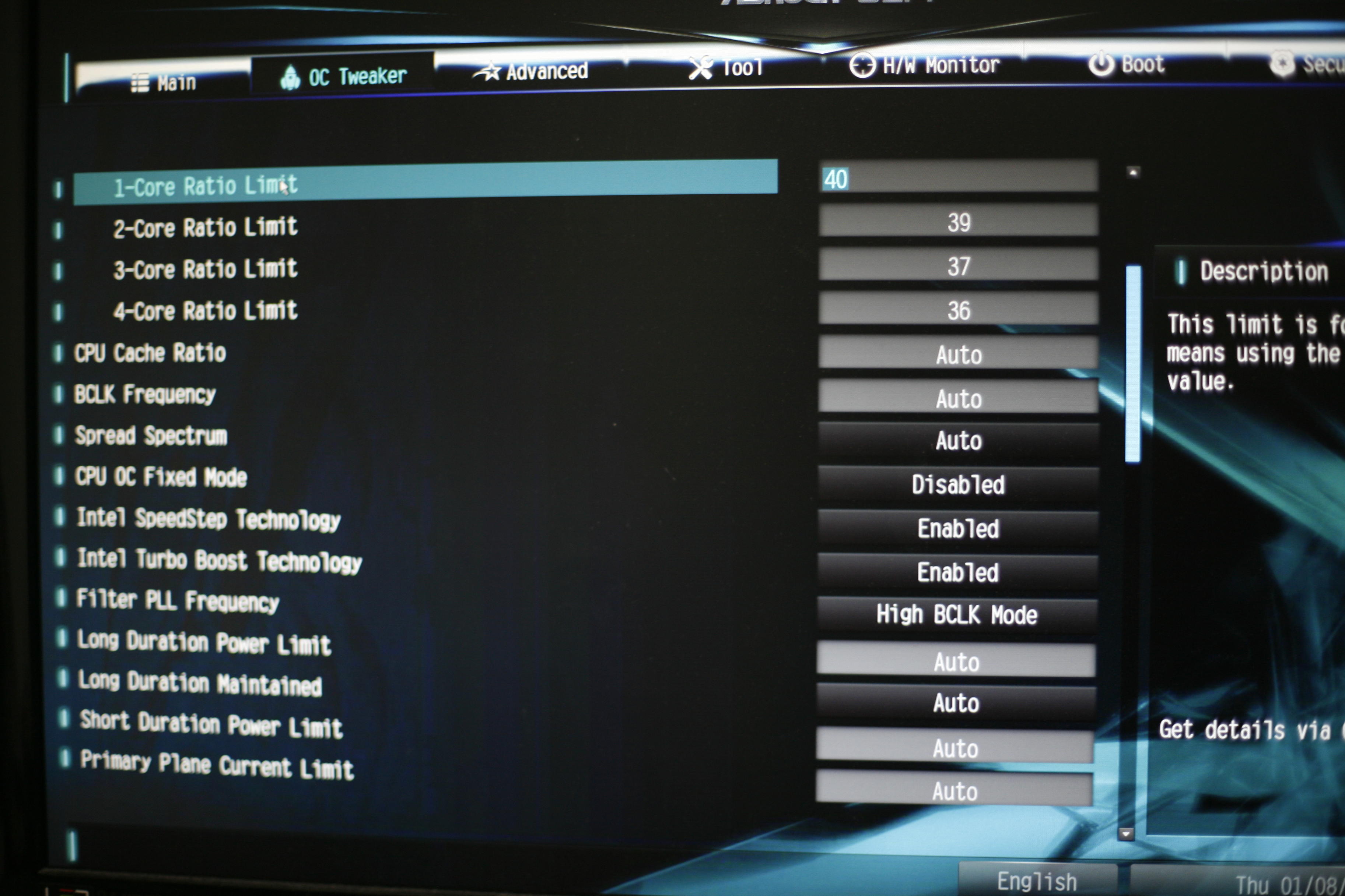

Habe nichts an der Spannung aber dafür noch 3 Bildschirmfotos vom EFI gemacht. Vielleicht ist es ja hilfreich.
@Gelbsucht
kann das am Powerlimit liegen? Der S hat die 65 Watt und eventuell wird das erreicht/überschritten bei 4 GHz?
Hmm ok ich seh nix ungewöhnliches auf den Screenshots. Auto bzw enabled bei allem wichtigen...
Nee ansich nicht, Intel limitiert ja genau deshalb den Turbo auf die Hälfte seines möglichen, wenn alle Kerne ausgelastet sind, um die TDP möglichst nicht zu sprengen. Sonst würde die CPU viel heißer, was eine höhere TDP-Einstufung heißen würde.
Bin da ehrlich gesagt an dem Punkt, wo ich überfragt bin, denn auch die Einstellung vom Multi mit bis zu 40 sieht korrekt aus. :freak:
Tante Edit= Was erklärt das EFI, wenn man den Eintrag OC fixed mode markiert? Was is das bei dem Board?
