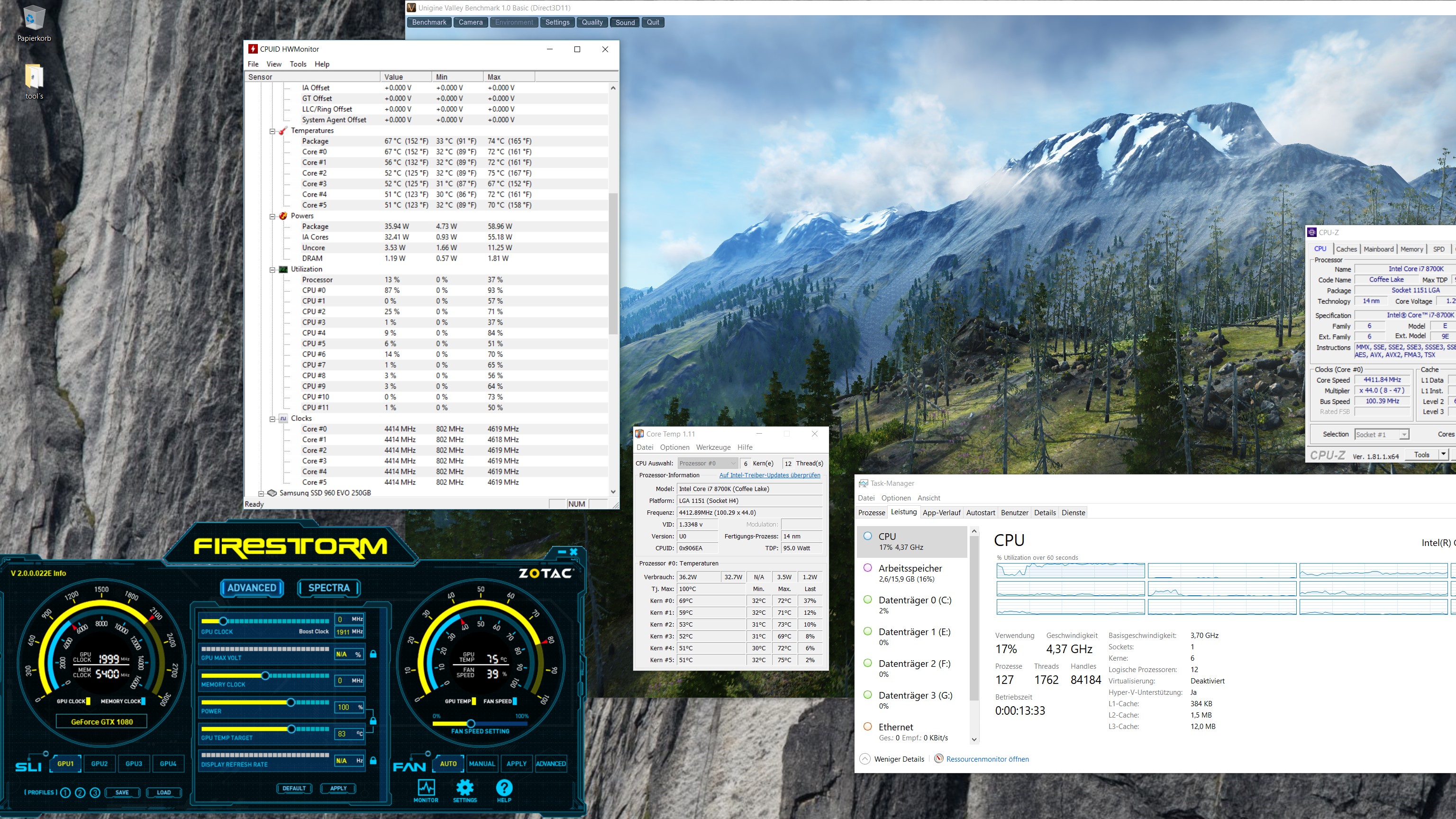

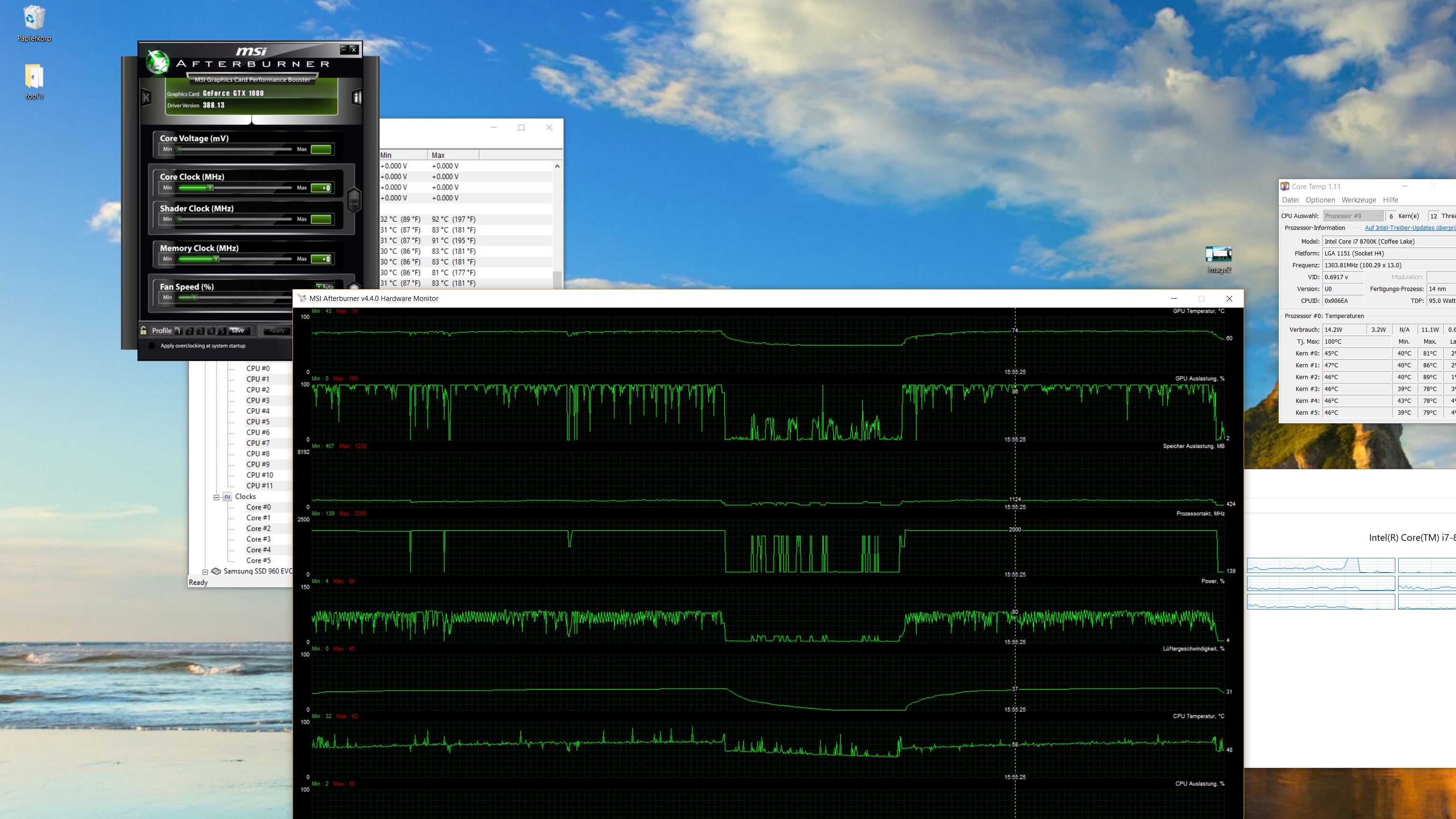

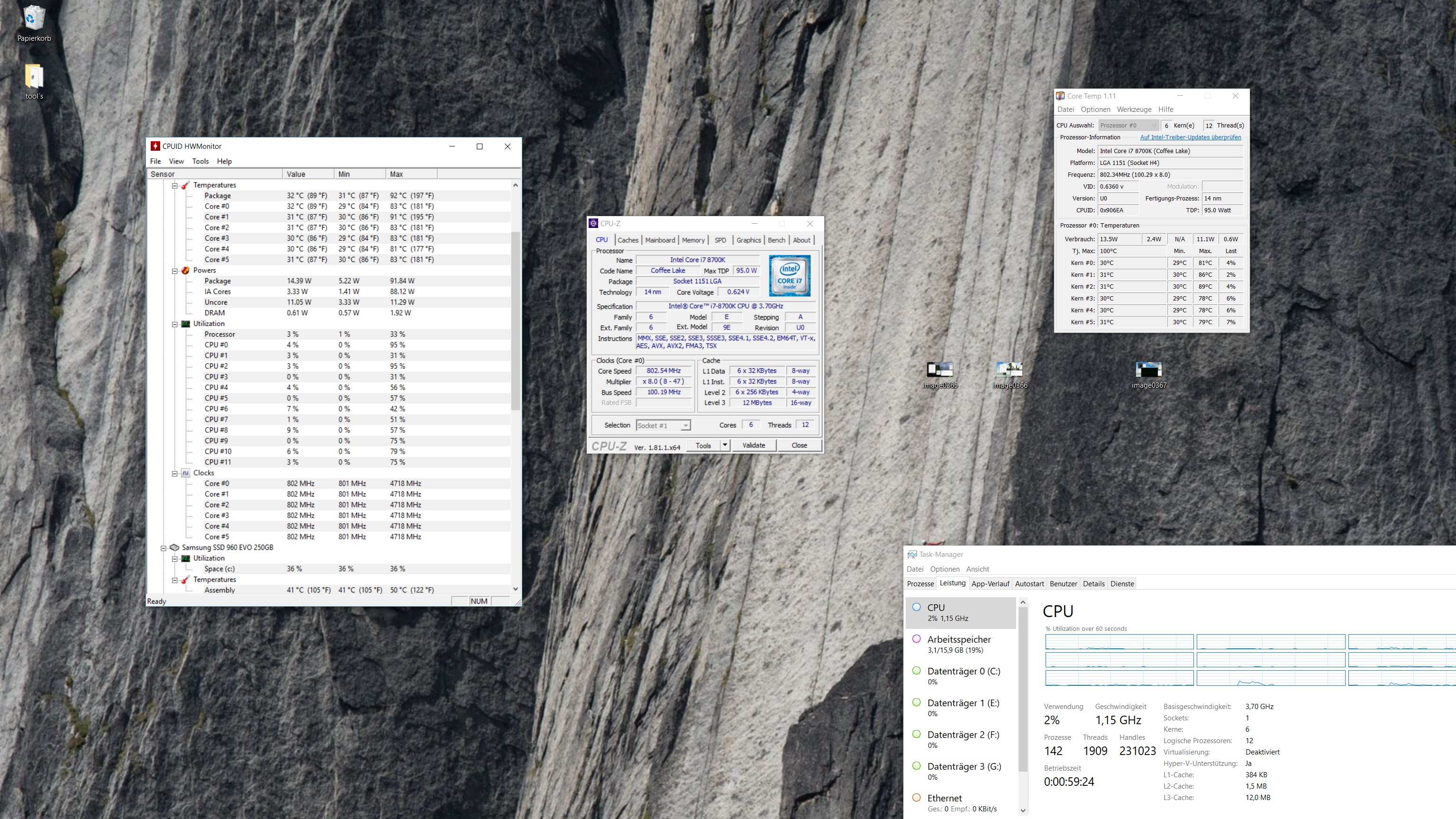

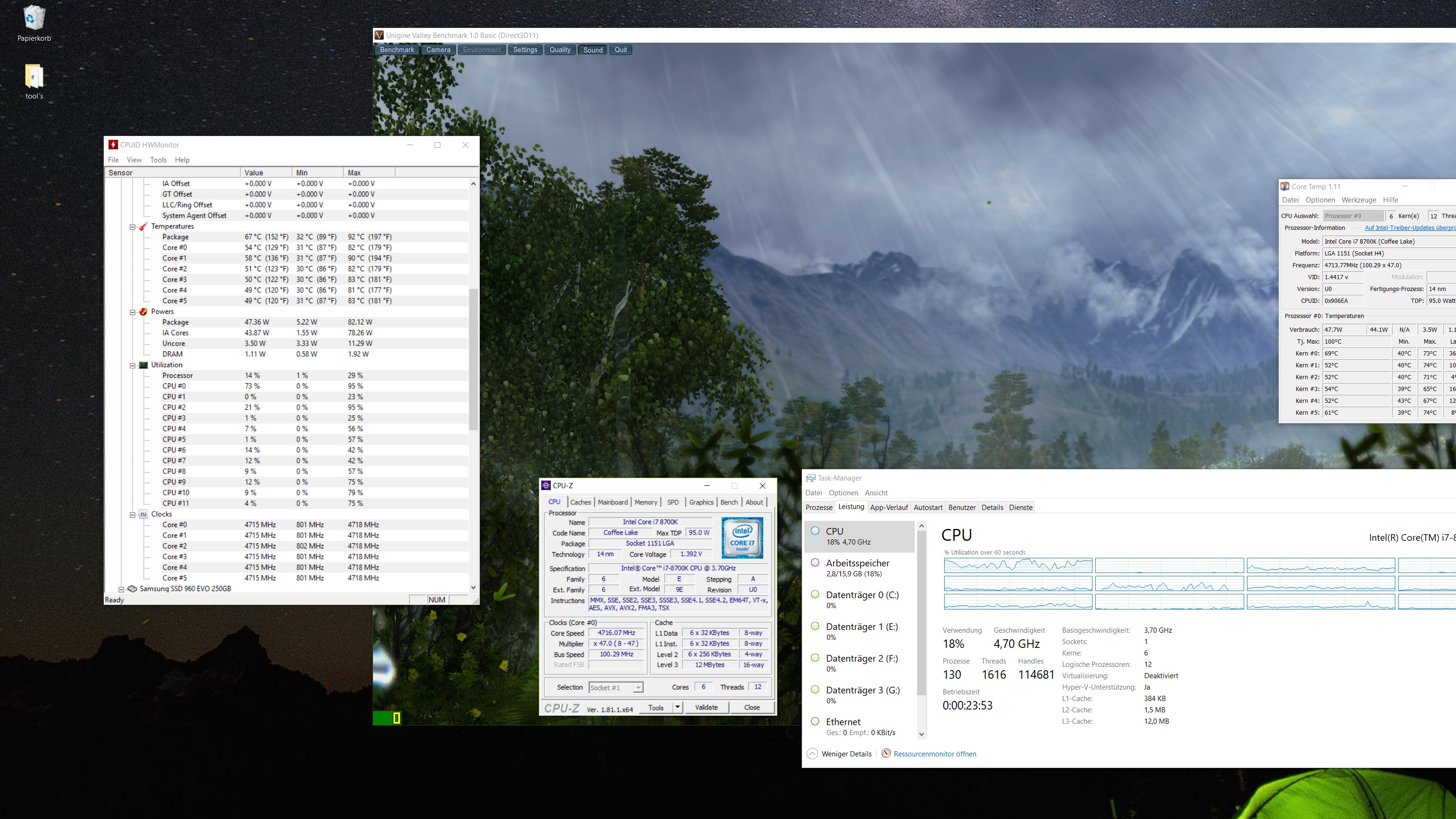

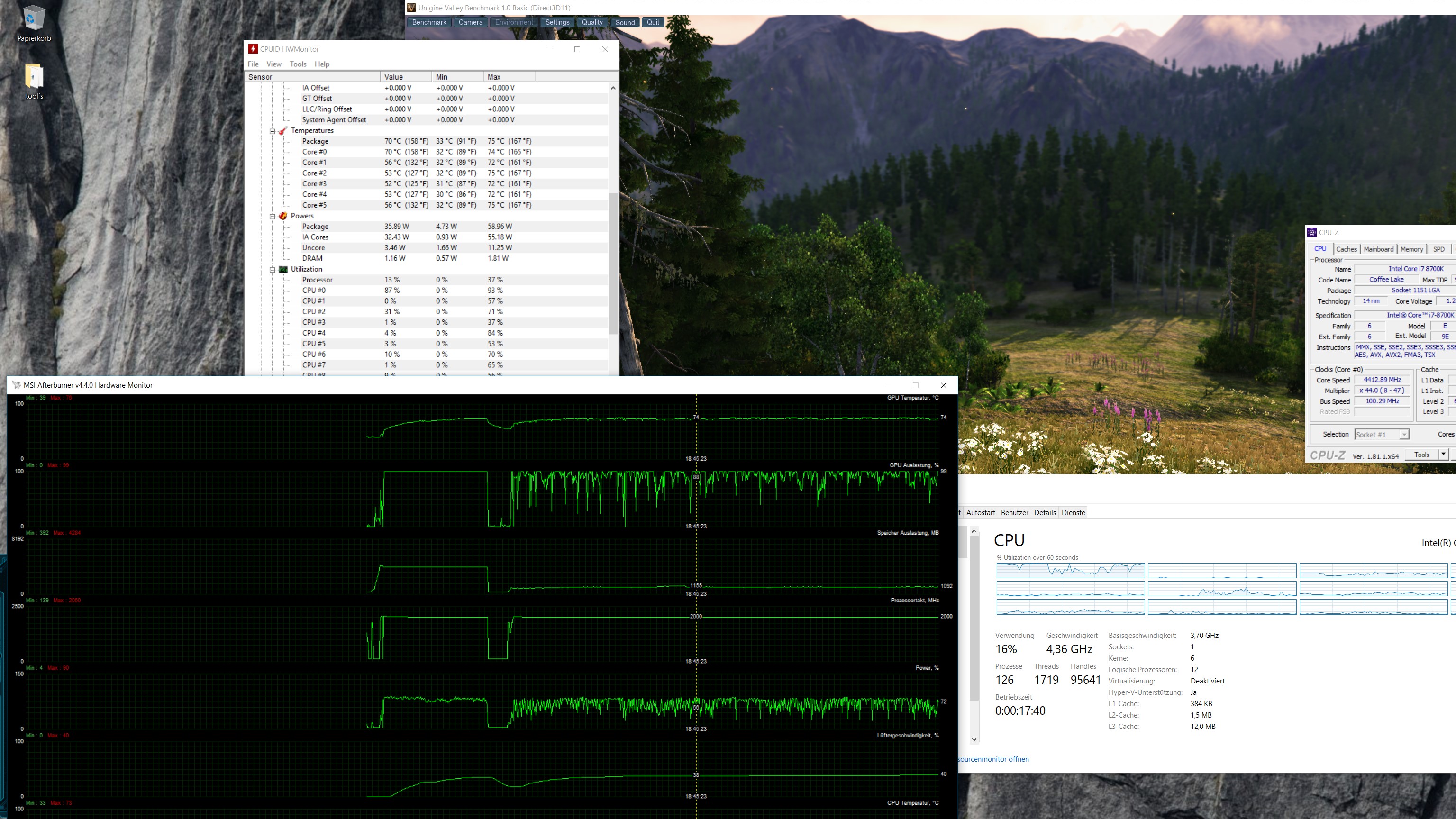

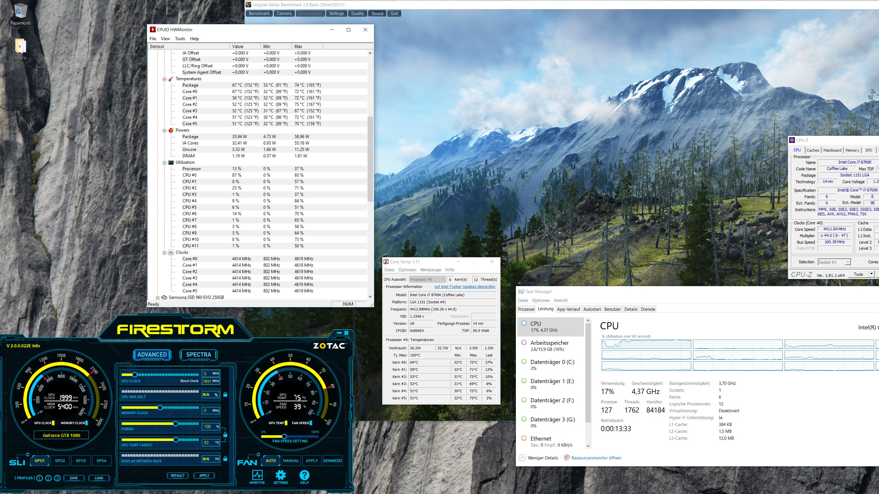

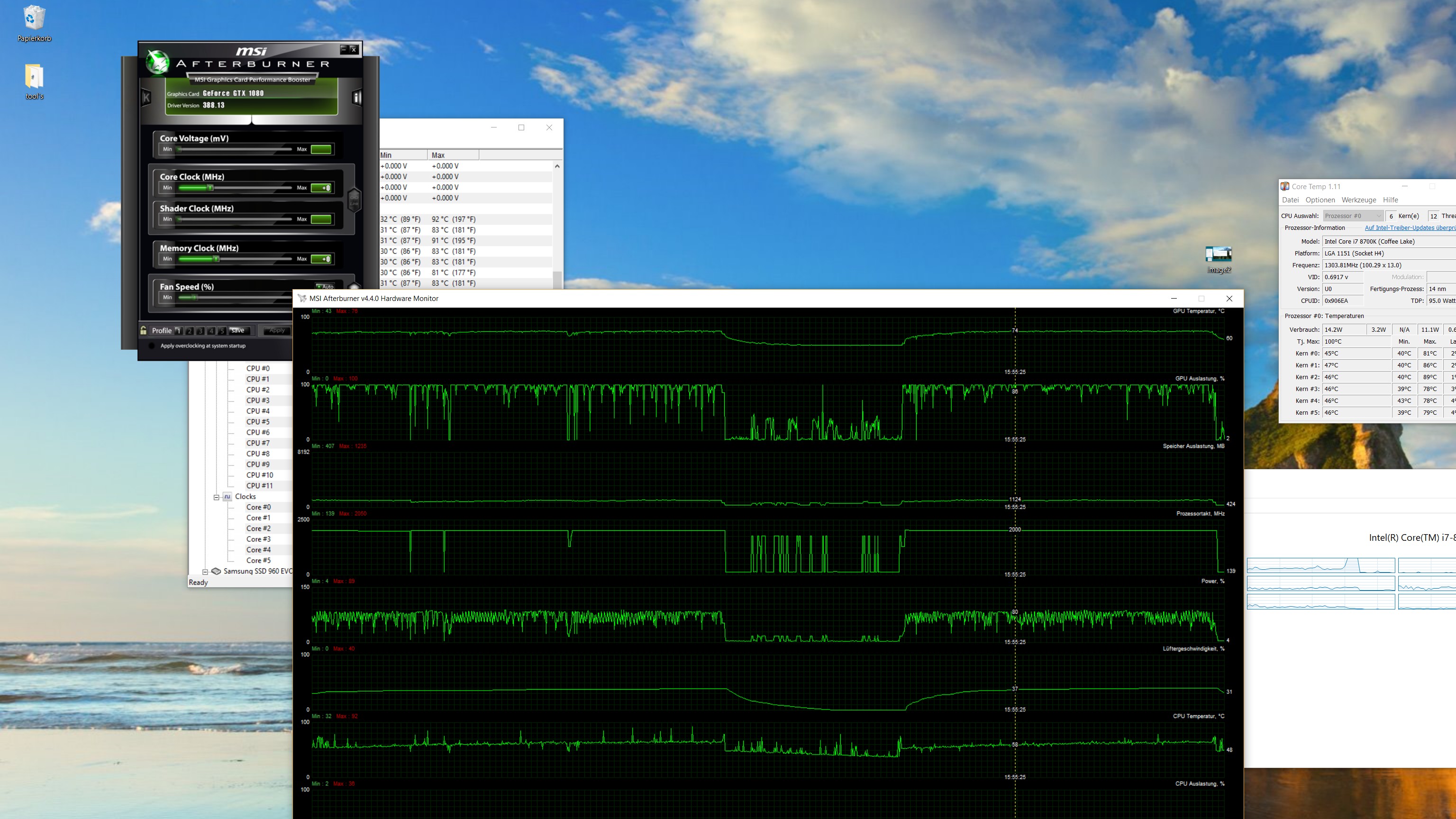

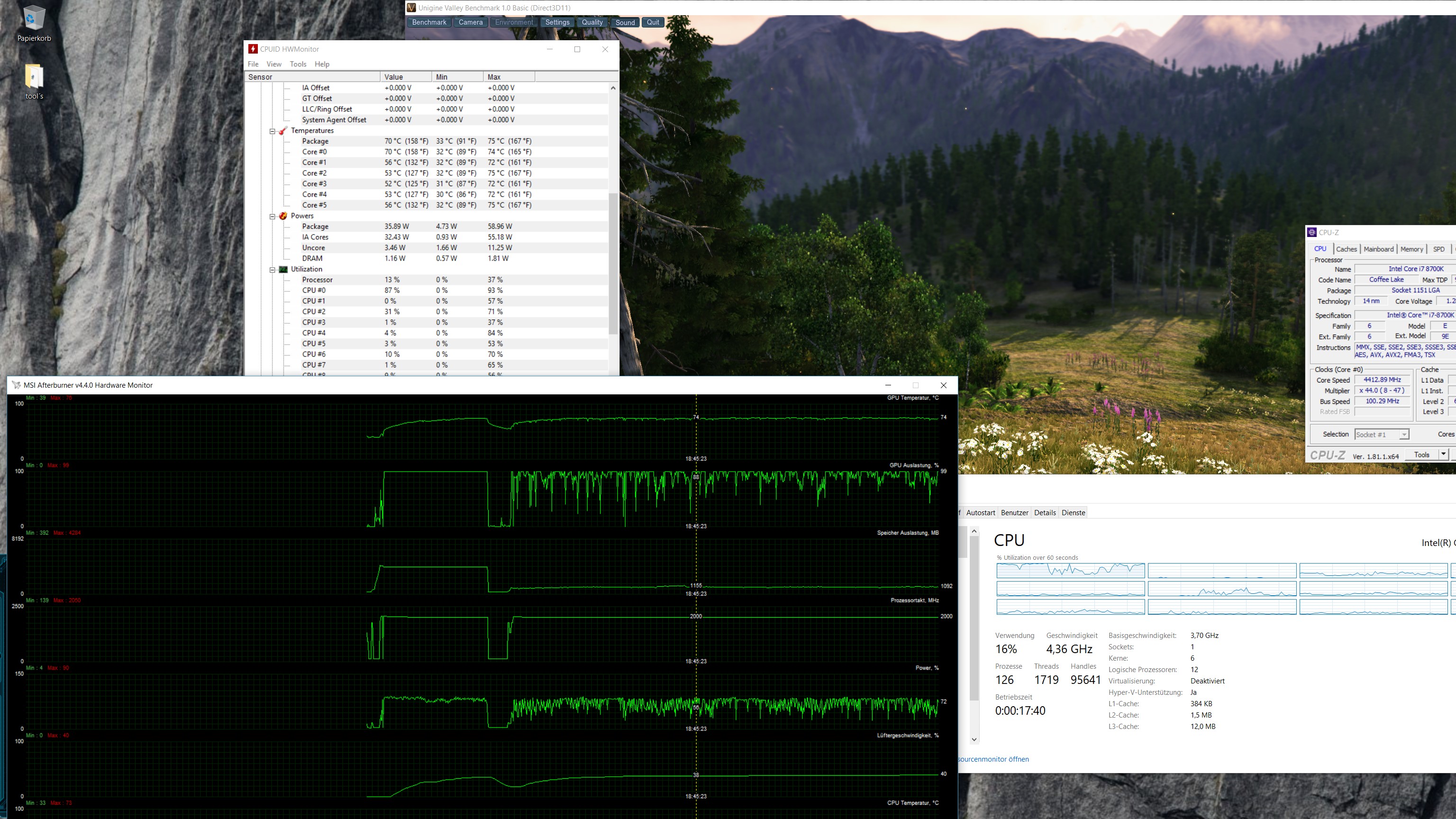

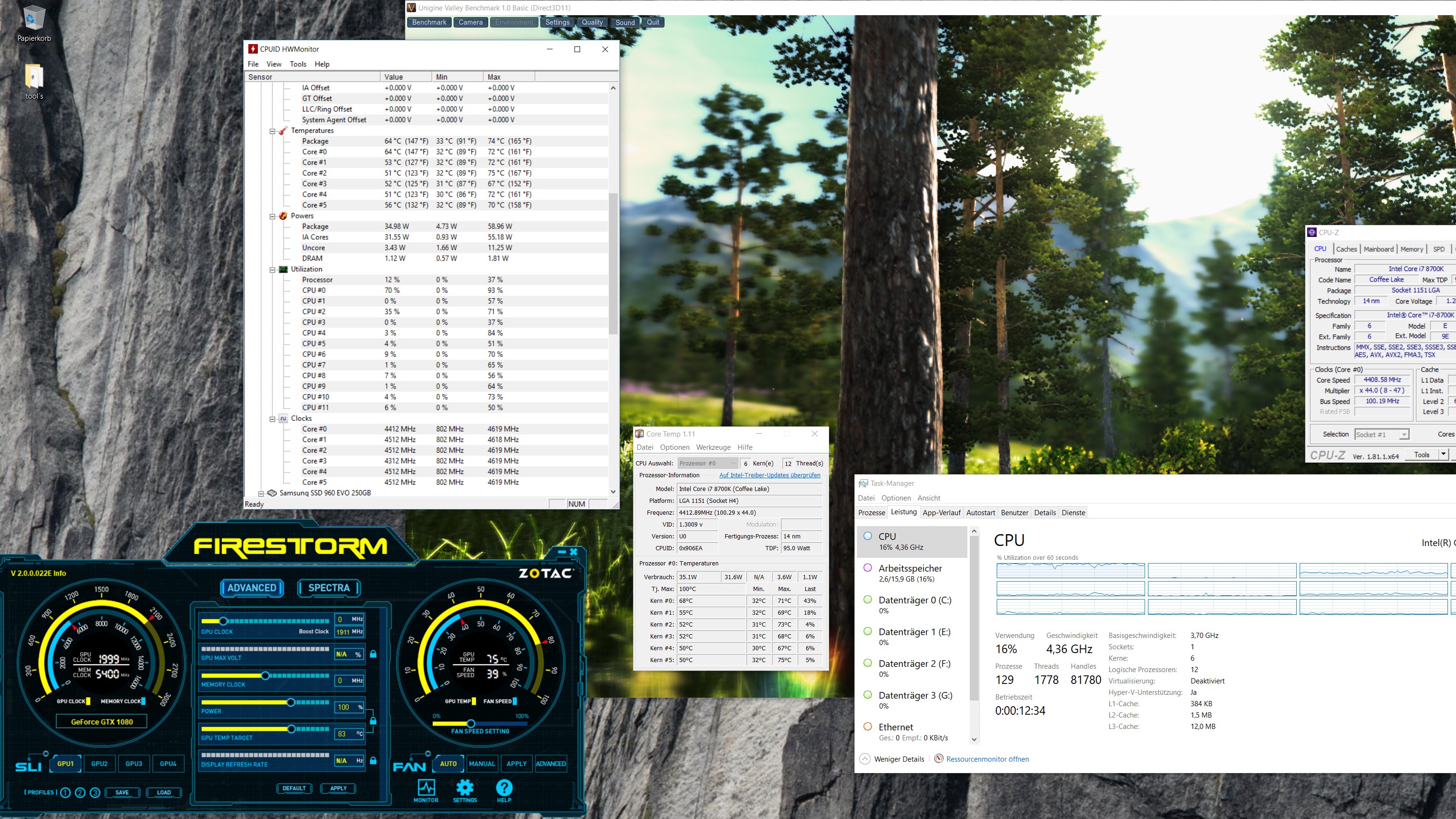

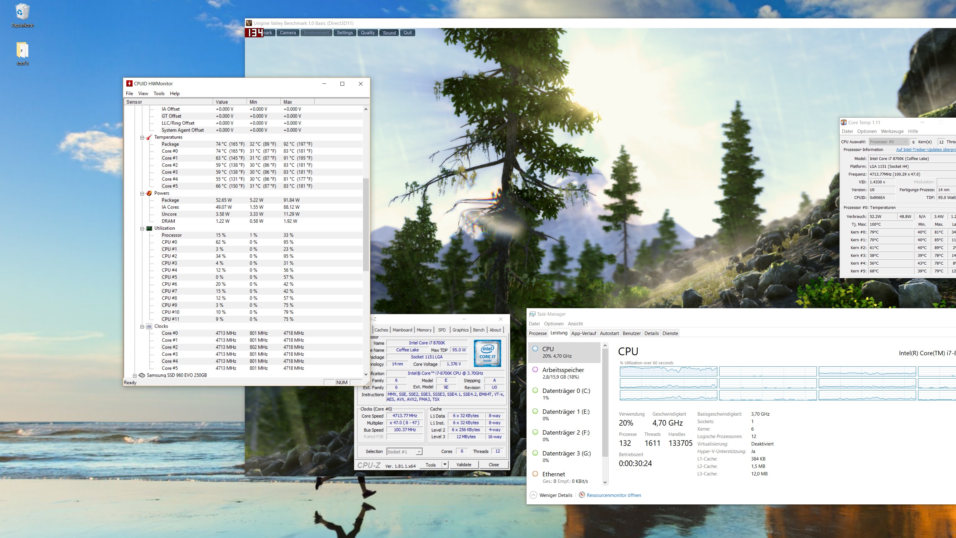

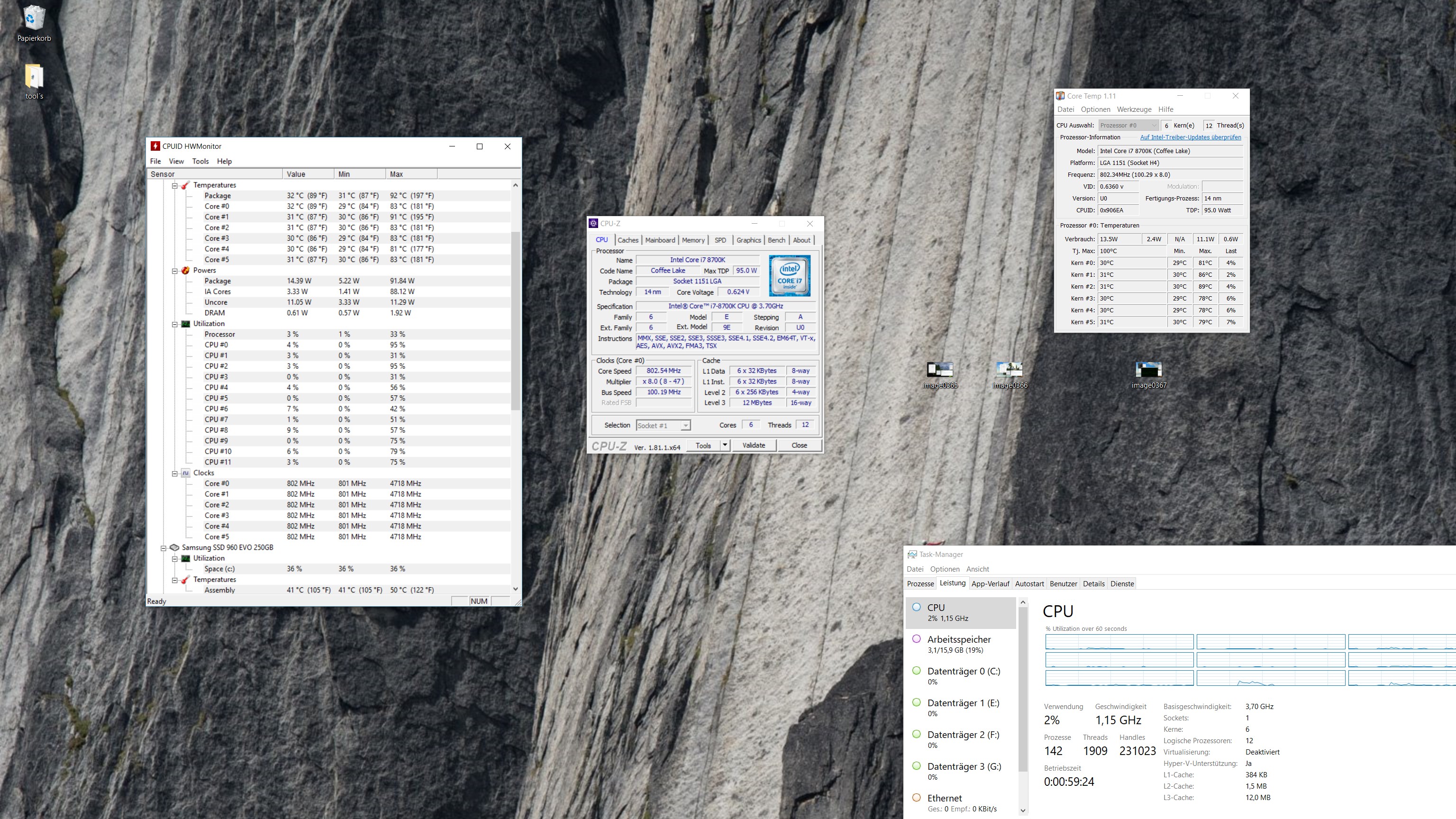

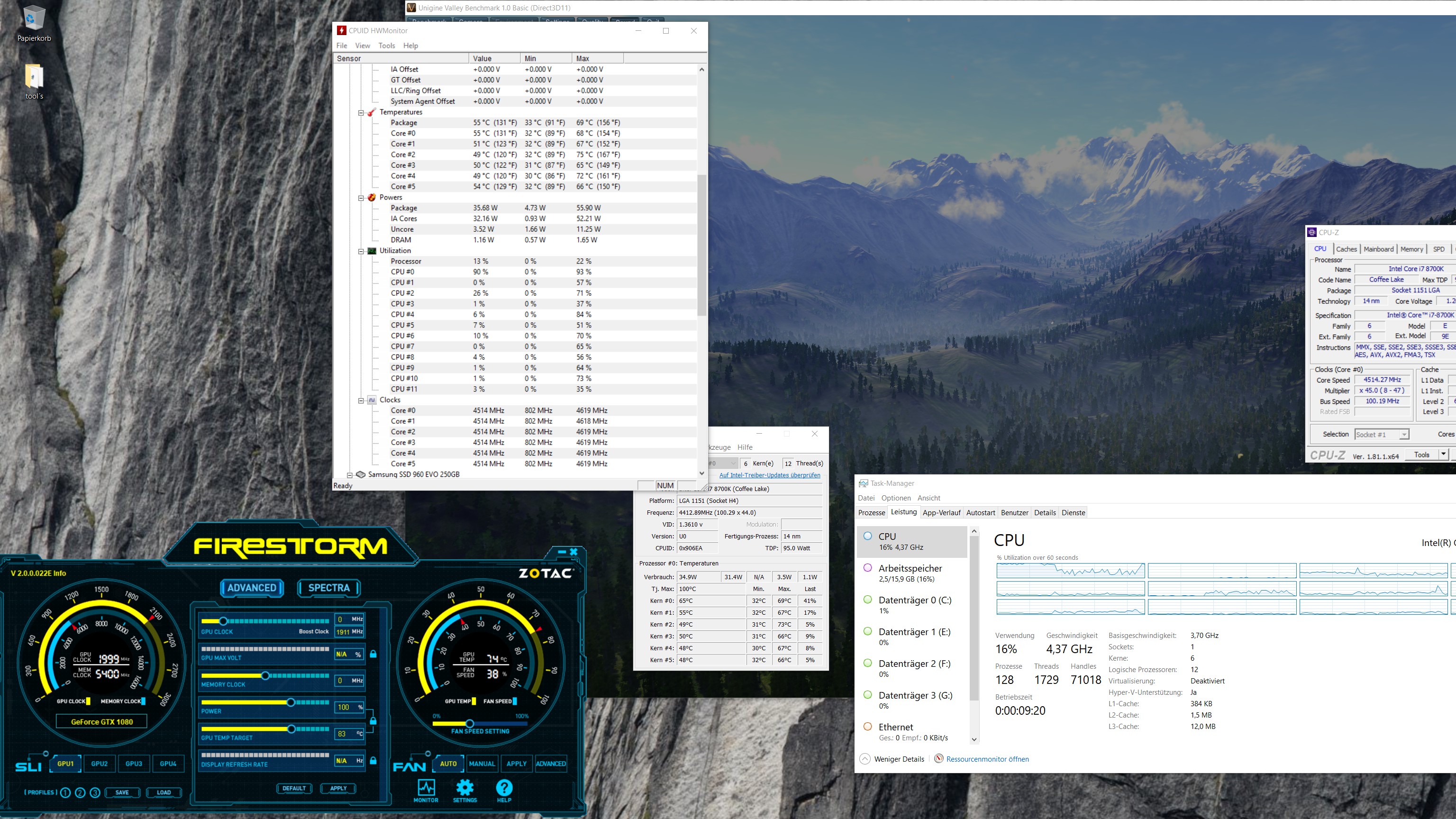

Warum den Gratis Boost ausschalten? Stürzt er ab? Nein? Dann freu dich doch über die extra Mhz.

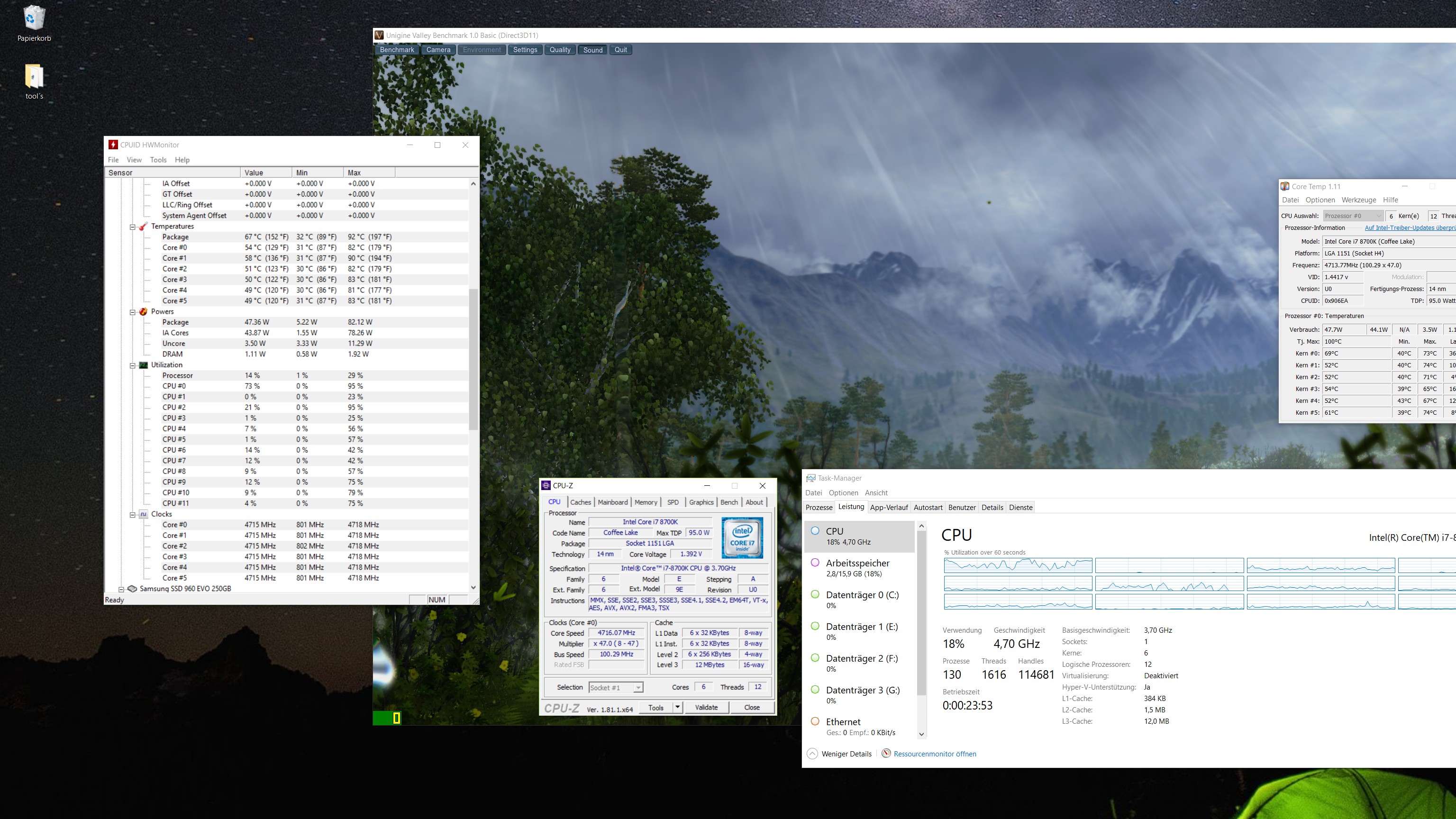

Läuft bei mir nicht anders.
