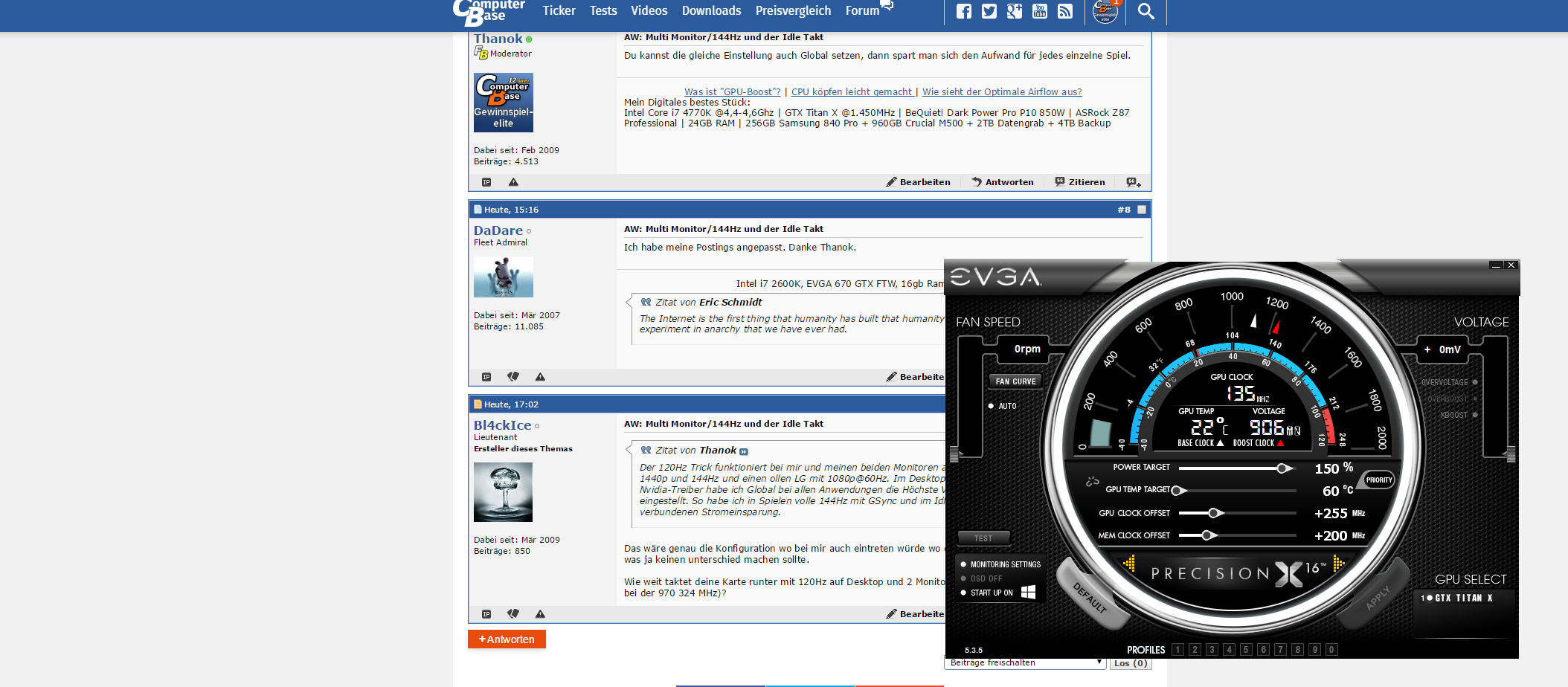

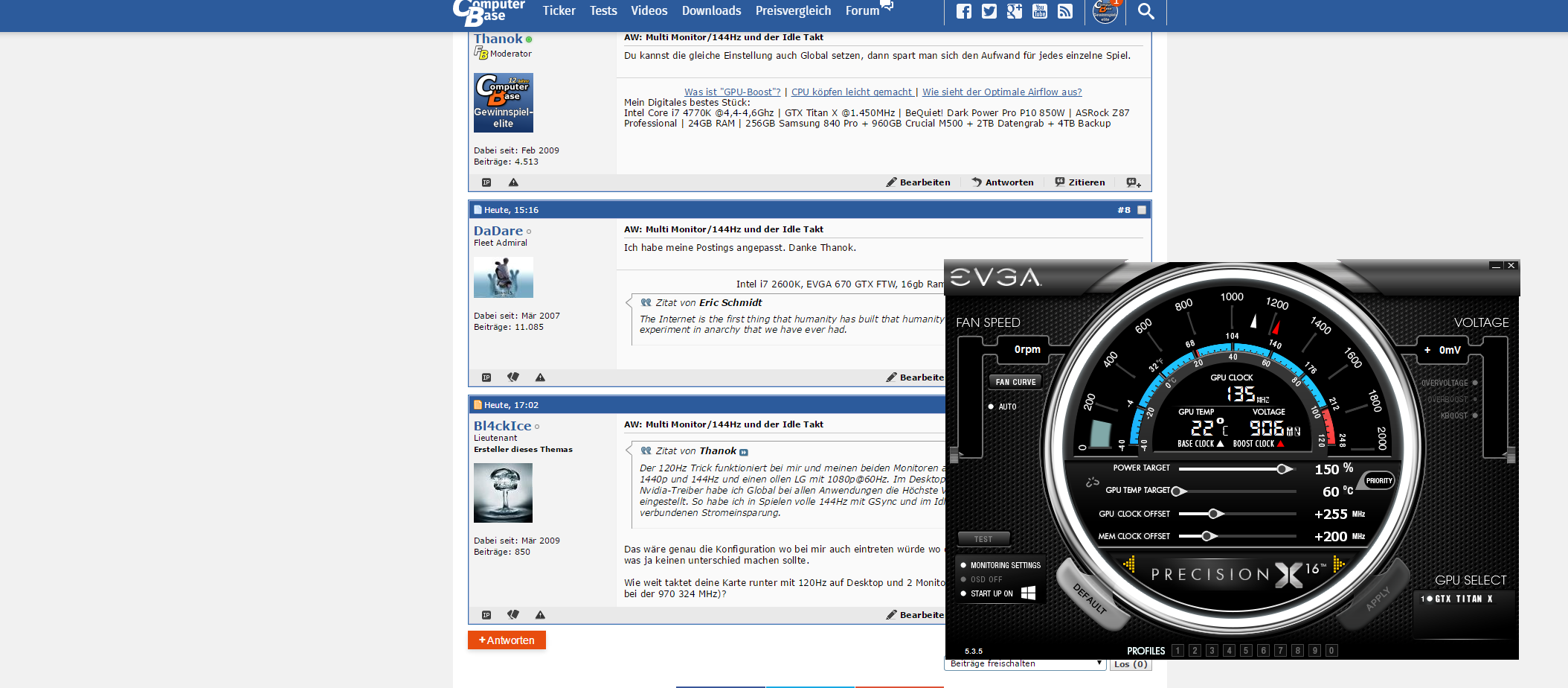

Wie weit taktet deine Karte runter mit 120Hz auf Desktop und 2 Monitoren? 1 Stufe über dem minimal Takt (wäre bei der 970 324 MHz)?
Ein Bild sagt mehr als 1.000 Worte:
Weiter runter geht es auch nicht.
Wie gesagt, das sind jetzt 1440p@120 und 1080p@60Hz bei mir.
