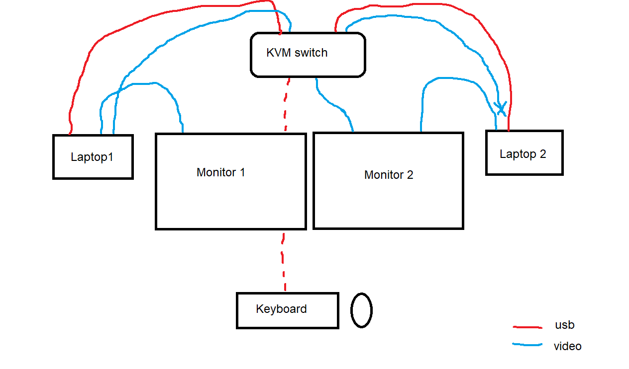

Dazu hier diese Veranschaulichung (und das hätte ich vllt am Anfang direkt so zeigen sollen):
Oben ist meine Standardanwendung: Ich habe zwei Laptops die jeweils einen Monitor permanent angeschlossen haben und mit dem Switch wechsel ich (über einen Hotkey) zwischen den Laptops hin und her und das eben so reibungslos wie möglich - angeblich mit dem oben genannten Switch möglich.
Dann gibt es hin und wieder aber auch folgenden Fall, nämlich, dass ich den einen Laptop (in dem Bild Laptop 1) auf allen Monitoren sehen möchte:
Dann schließe ich seinen zweiten Monitorausgang am KVM-Switch an und es sollte funktionieren.
So wäre mein Plan.
Danke euch in jedem Fall und falls ihr eine bessere Idee habt, immer her damit!
