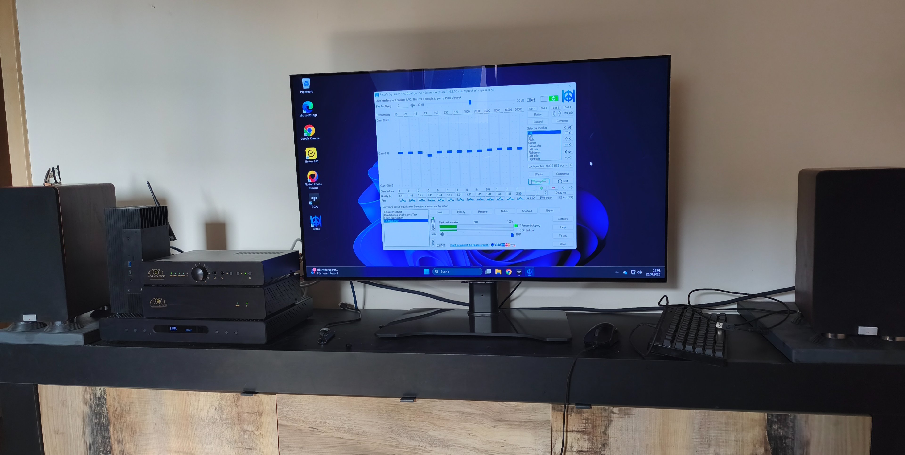

Hi
Ich erkläre vorher kurz mein System.
Ich nutze einen AMD Ryzen 5500U in dem passiv gekühlten kleinen Akasa A50MK2 Gehäuse am Wohnzimmer TV um alle Medien mit Software altersgerechte Gehöranpassung und Raumakustik zu machen.
Hauptsächlich höre ich damit Musik per Tidal.
Der PC verbraucht so dermaßen wenig Strom im Standby das ich den 24/7 anlasse.
Ich würde am liebsten die App Tidal Musikstreaming nur per Tablet steuern, um meinen teuren OLED TV nicht ständig an und aus zu machen.
Ich habe dazu schon die von google bereitgestellte Software PC über W-Lan steuern installiert, aber mir geht ständig die Verbindung verloren und ich muss den TV wieder anmachen um den Verbindungscode erneut einzugeben.
Kennt hier irgendjemand, kann auch etwas kosten, eine stabile Software um den PC beliebig per tablet zu steuern?
Die Tidal App z.B. ist von den icon her locker groß genug um den PC per Tablet zu steuern.
Grüße morpheus

Ich nutze einen USB DAC an einem Stereosystem und die Software zur Gehöranpassung und Raumakustik benötigt noch! zuviel Leistung für ein Tablet
