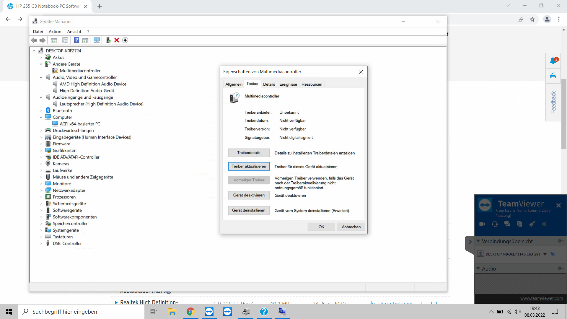

Multimediacontroller funktioniert nicht. Damit einhergehend: kein Mikrofon verfügbar, Ton Ausgabe & Webcam funktionieren aber.
Multimediacontroller wird im Gerätemanager mit gelben Zeichen angegeben, in den Eingeschaften ist nichts herauszufinden

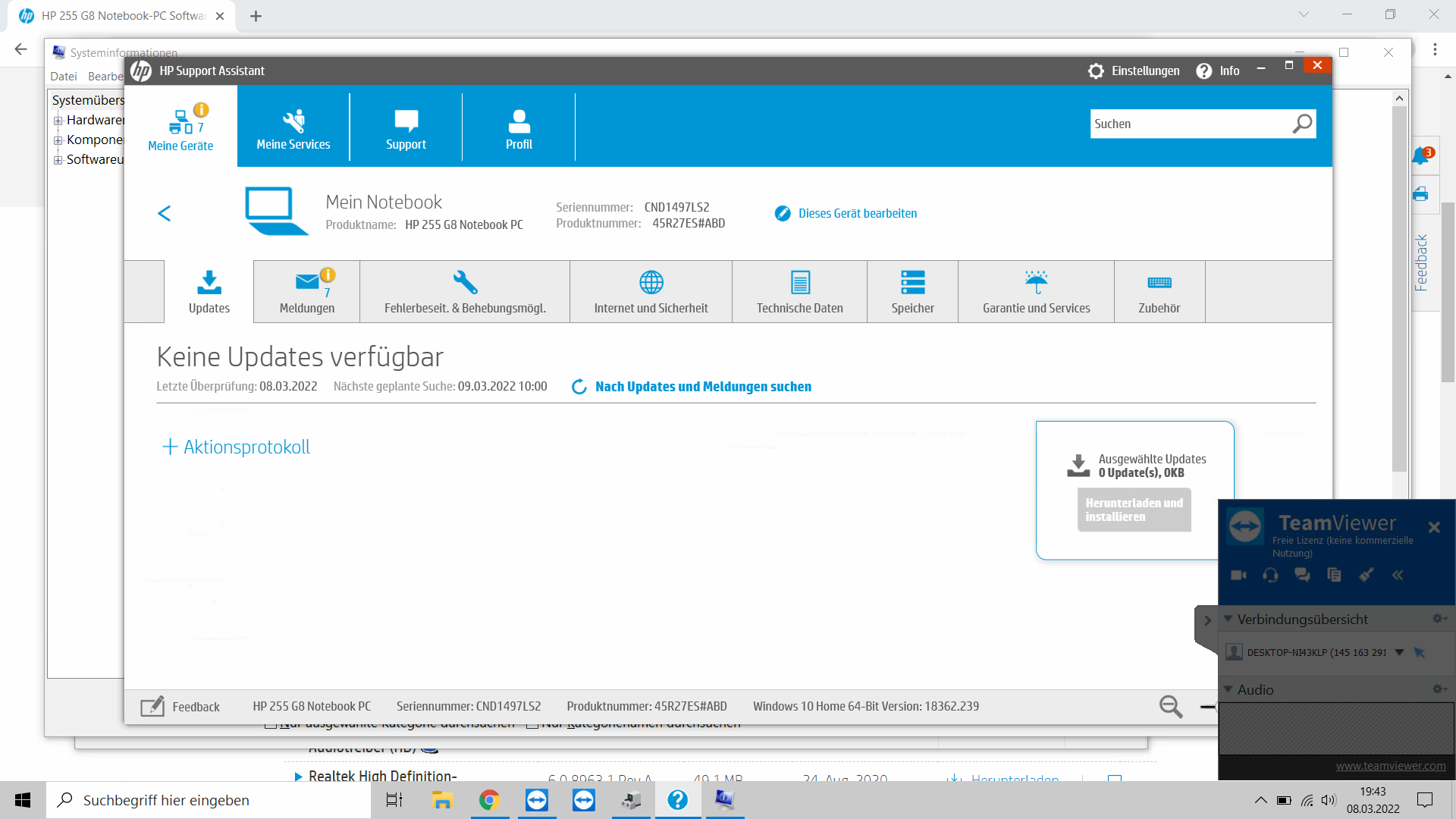

Den HP-Assistant ausgeführt, der ja eigentlich alle notwendigen Treiber installieren sollte. Auf der HP Seite (https://support.hp.com/de-de/drivers/selfservice/hp-255-g8-notebook-pc/38151405) die Treiber durchsucht, aber nichts gefunden, wo ich davon ausgehen würde, dass es das richtige ist.

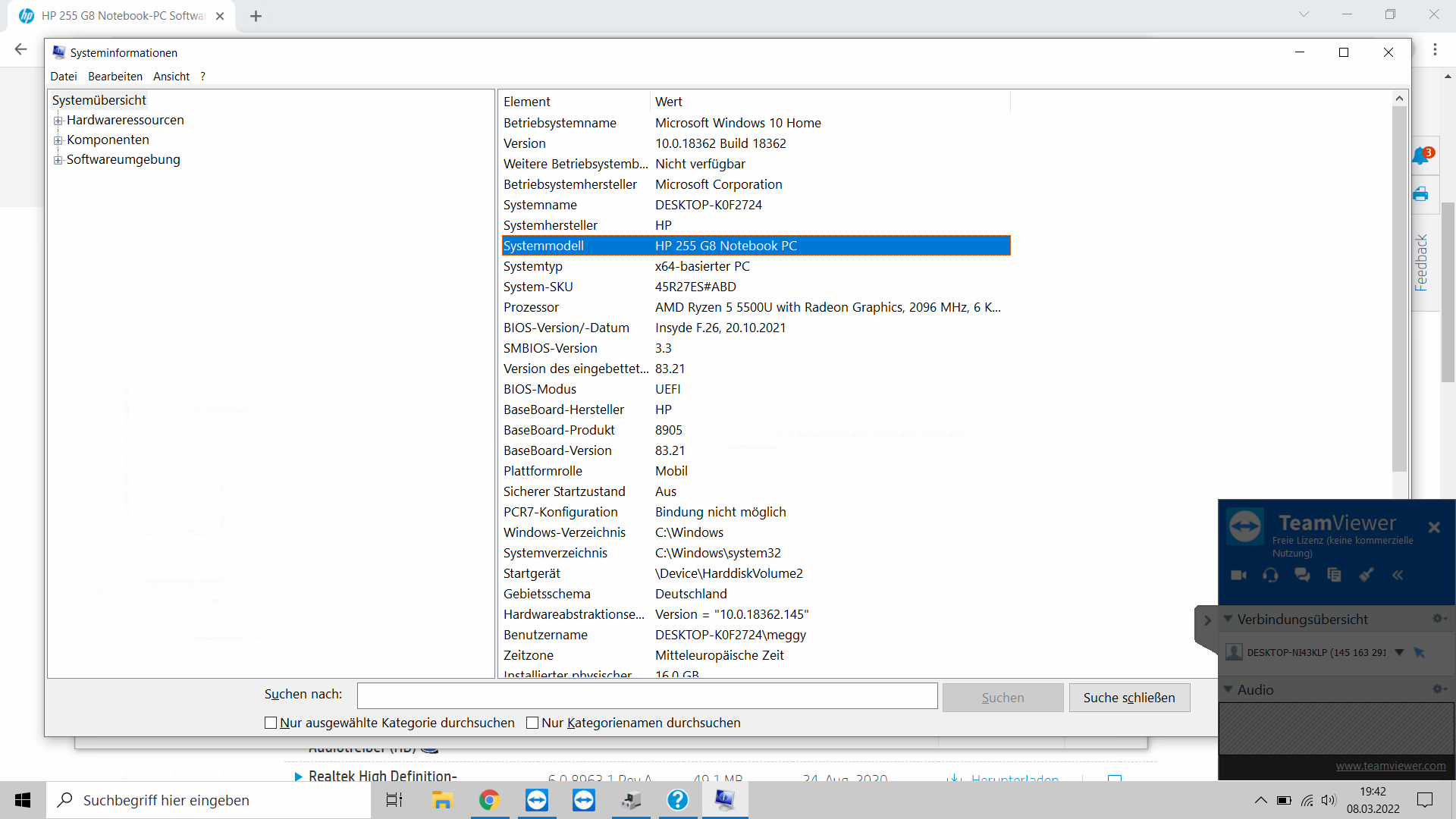

Meine letzte Idee war das "BaseBoard": ist das HP8905. Da finde ich aber keine direkten Treiber für..

Mein Problem ist, dass ich über den Multimedia Controller im Gerätemanager nicht mehr herausfinde, auch unter Details finde ich keine ID heraus.
Deswegen dachte ich, dass ich dann über das Mainboard gehen muss und bin mir nicht sicher, ob da das baseboard (wie im Screenshot zu sehen) die richtige Richtung ist.

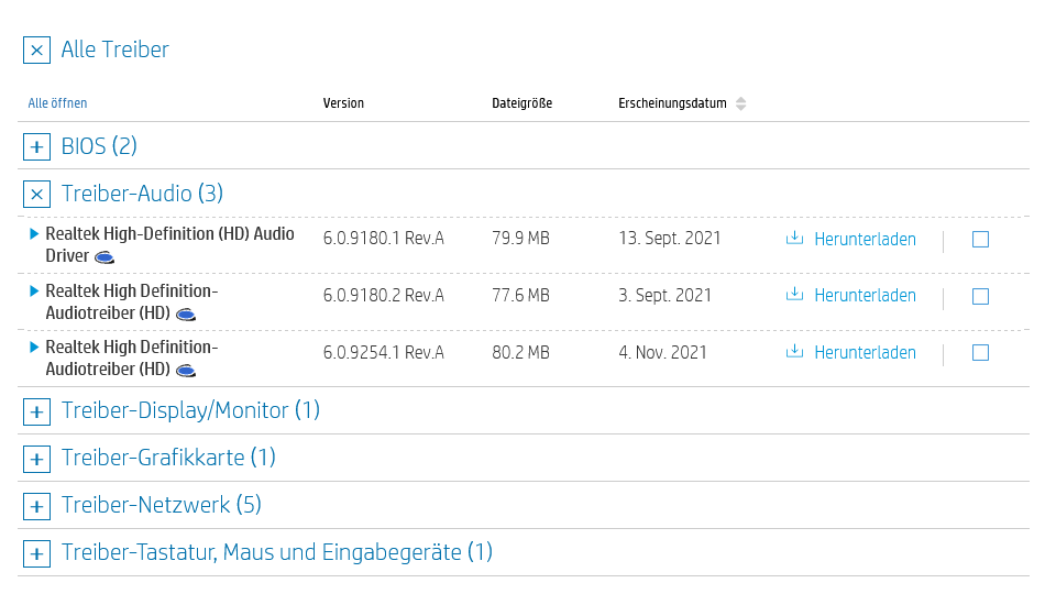

Bei der HP-Supportseite auch unter Windows 11 schauen (unter anderes Betriebssystem), da dort aktuellere Treiber sind. Die sind auch für Win10 geeignet.

Scheinbar haben entweder die neuen Win11-Audiotreiber oder allgemeine Windows-Updates dazu geführt, dass der fehlerhafte Multimediacontroller verschwindet & jetzt alles so läuft wie es soll!
