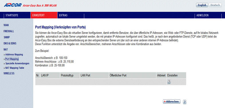

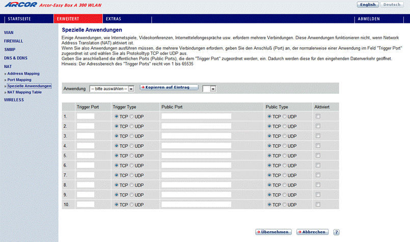

Eine Möglichkeit wäre, Ports im Routermenü freizugeben. Davon habe ich aber keine Ahnung, habe das auch bisher nicht gemacht und es lief ja mal. Aber ich würde es probieren wenn mir jemand erklärt was ich da eintragen muss ...
Das Menü dafür ist im Anhang zu sehen.

Das Port Mapping ist in deinem Fall unnütz. Ging ja vorher auch. Kann daran also kaum liegen.
