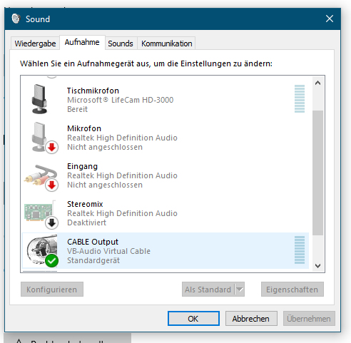

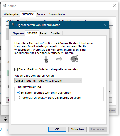

Zu aller erst stelle ich beim Tischmikro unter "Sound Systemsteuerung" unter "Aufnahme" unter "Abhören" das "Wiedergabegerät" und stelle es auf CABLE Output. Dann stelle ich unter dem VLC Player das Ausgabegerät ebenfalls auf CABLE Audio.
Und an dieser stelle passiert es schon, das ich ersteinmal keinen Signal auf Cable output bekomme, oder es klappt und das Mikro gibt kein Signal aus. Ich bin verwirrt und komme nicht weiter.

Und interessanter als die ganzen Videos wäre sicher eine genaue Beschreibung (Screenshots), was du bei dir so konfiguriert hast.

Ich fertige mal ein paar Screenshots an, reiche ich gleich nach.

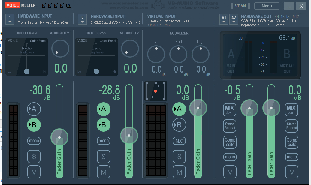

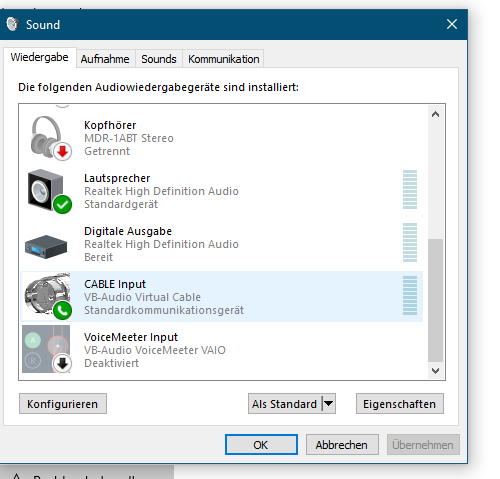

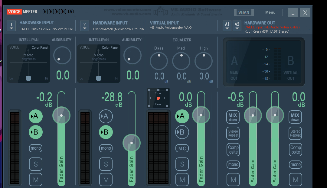

  • Also du hast deinen Cable Input als Standardkommunikationsgerät, das heißt, dass Programme deine normalen Lautsprecher nutzen, sofern du sie nicht explizit auf Cable Input umstellst. Das hört sich ganz vernünftig an, weil so kannst du steuern, dass nur ausgewählte Programme aufgezeichnet werden.

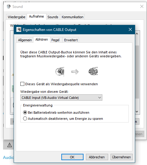

  • Warum das Cable Output über die Eigenschaften Cable Input abhören muss, ist mir ehrlich gesagt schleierhaft - dafür ist doch eigentlich der Mixer da
  • Gehe ich richtig in der Annahme, dass du A1 auf das CABLE Input gesetzt hast? Für den virtuellen Ausgang ist glaube ich eigentlich B zuständig...
Siehe auch diesen Screenshot aus dem Handbuch:
Deshalb ist das Mirkofon auch nur auf B und nicht auf A.
hast du da eigentlich schon mal einen Blick reingeworfen?
https://www.vb-audio.com/Voicemeeter/Voicemeeter_UserManual.pdf
Das rot da oben sieht einfach ungut aus...
Screenshots, wie du z.B. TeamSpeak eingestellt hast (also welche Geräte verwendet werden, wären auch noch hilfreich).
@xxMuahdibxx: Definitiv wäre eine Skizze von Anfang an nicht verkehrt und hätte das Problem wohl auch treffend beschreiben können.
Edit: Wie installierst du welches Interface? Du sprichst echt gerne in Rätseln.
Edit2: das ist im Übrigen alles, was ich eingestellt habe, damit es bei mir funktioniert:
Musste kein Virtual Cable Zeugs installieren dafür...
Bei meinem Mikrofon (Hardware Input 2) habe ich A aus, weil ich mich nicht selbst im Headset hören will.
Mein Standardausgabegerät ist der Kopfhörer, das Eingabegerät ist VioiceMeter Output. Falls ich ein Programm mixen will, stelle ich dort auch VoiceMeter Input als Ausgabegerät ein.
Getestet habe ich es ganz schnell mit dem Sprachrekorder.
Ich muss zugeben das ich im Voicemeter irgendwann nurnoch rumprobiert und willkürlich konfigurationen ausprobiert habe, mit der hoffnung auf irgendwelche Ergebnisse.
So sollte das, glaube ich, aussehen.
Aber jetzt wieder, ich spiele im VLC Musik und keine Reaktion, kein Ausschlag, nix. Zwischenzeitig funktioniert es dann auch, aber dann hatte ich keinen Ton mehr und konnte auch nicht erkennen warum. Habe das dann gefixt und dann ging wieder der Mikrofon/Audio mix nicht mehr.
Ich bin mir auch nicht sicher ob ich WDM, KS oder MME auswählen soll. Die Unterschiede habe ich mir zwar mal durchgelesen, aber irgendwas sagen tut mir das alles nichts.
