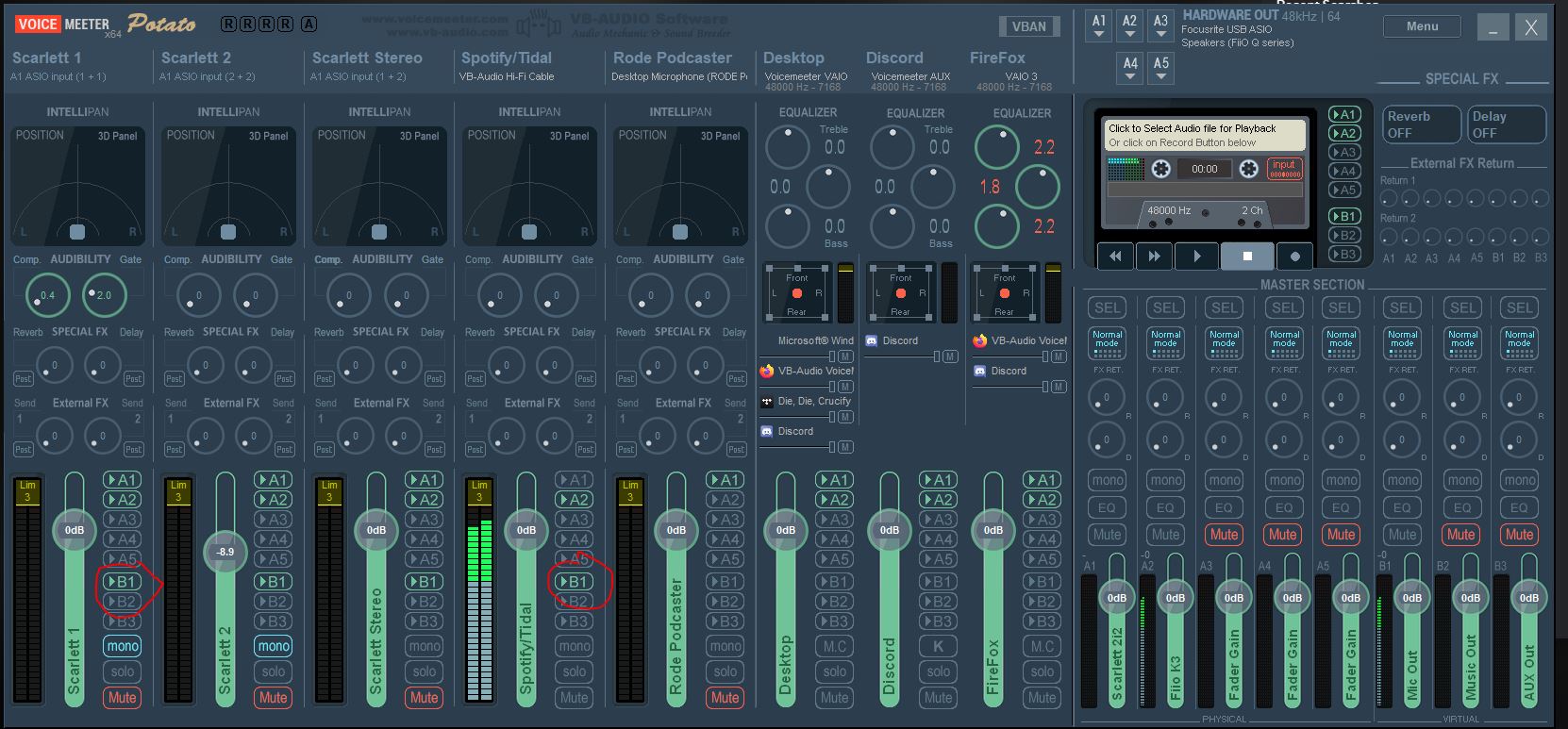

Das geht eigentlich recht simpel ueber Voicemeeter aber deine Einstellungen sind vermurkst:

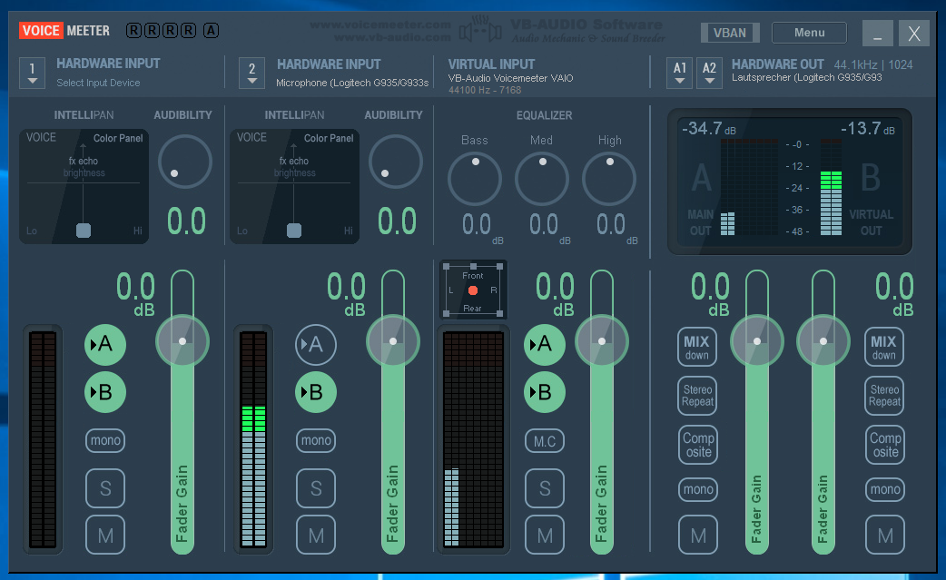

Ausgabe A1 sollte dein Hauptaudiogeraet sein, da wo deine Headphones halt dranhaengen. Erste Eingabe sollte dein Mikro sein, wenn du VB Cable nutzt ist das Eingabe 2. Wenn du VM so installiert hast das es das Standardaudiogeraet unter Windows ist, setzt du bei Mikro und dem VB Cable beides B1. Ich nutze VM Potato und bei mir sieht das so aus:
Ich wuerde Potato empfehlen, das kann etwas mehr und macht es einfacher weil du dann das VB Cable nicht brauchst da Potato 2 virtuelle Eingaenge hat. Ich nutze es nur weil ich noch einen vierten virtuellen Eingang brauche.

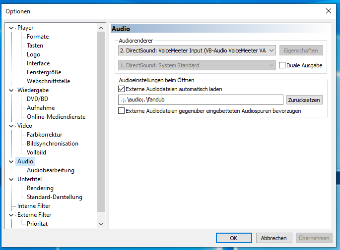

nochmal ein neuer Screenshot dazu während ich ins Mikrofon labere und ein Video im MPC BE läuft:

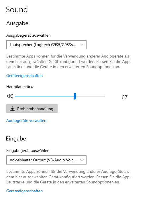

so sieht es bei mir in den Soundeinstellungen aus:
im MPC BE ist das eingestellt:

Was ist dein standard Audio geraet unter Windows?
Das muss schon so aussehen:

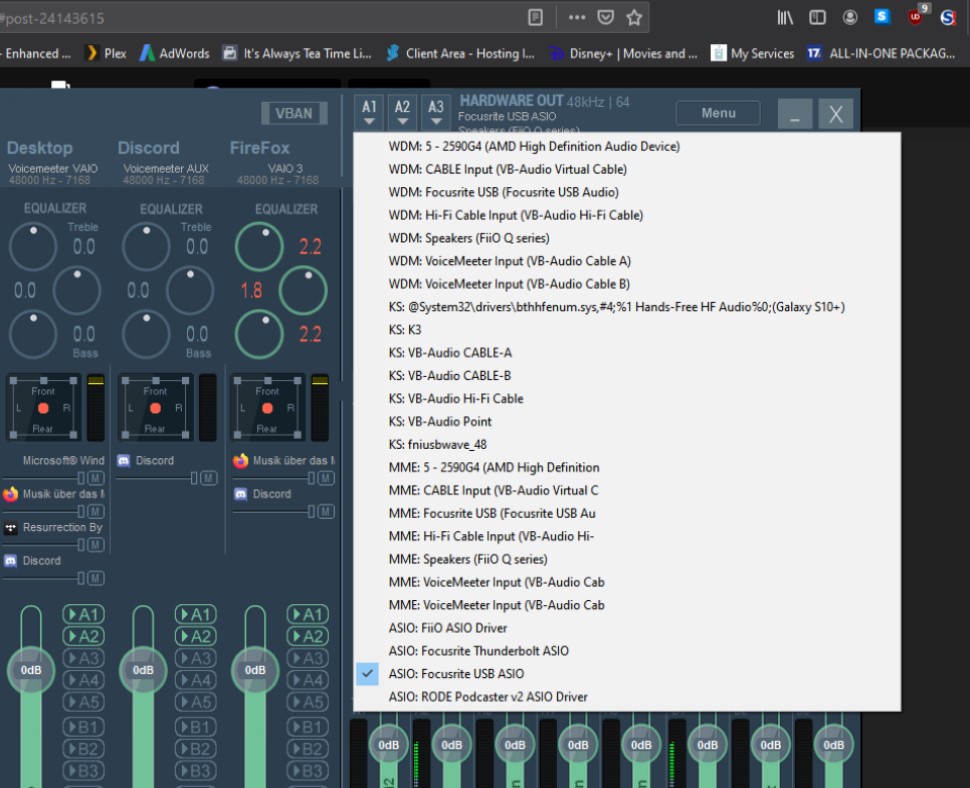

In Voicemeeter unter A1 musst du die Audio Hardware setzen die du gerade nutzt, in meinem Falle ist es Focusrite USB.
Das VB Cable hat nix in A1 oder A2 zu suchen, ignorier das.

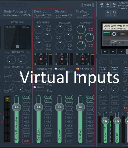

Setzt das auf einen der virtuellen Inputs:

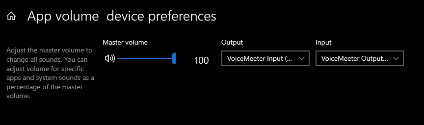

Das machst du in den erweitertern Soundeinstellungen:
Stell das bei dir auf Voicemeeter Aux input so dass du die Lautstaerke gesondert vom rest regeln kannst. DAnn wie oben beschrieben, B1 als ausgang fuer Mikro und Music.

Das problem ist das Programme gerne Audiogeraete im WDM Exklusive Modus ansprechen und das dann mit VM hakt. Einfach VM automatisch starten lassen und alles ist gut.
Ich wuerde halt die Musik auf einen der virtuellen Inputs setzen so dass er die Lautstaerke regeln kann oder auch mal auf Mute stellen kann und dass er halt nicht den ganzen Desktop Sound inkl. Spiele ueber Discord jagt :)

Richtig, da VM das allerdings alles uebernimmt sollte halt VM deine Standardaudiogeraete ersetzen. A1 ist dann das Headset und Standardausgabegeraet. Jegliche aenderungen an der Ausgabe werden dann ueber VM gemacht, wenn man das einmal richtig eingestellt hat braucht man die Windows Soundeinstellungen nie wieder benutzen.
Da er nur ein Ausgabegeraet hat ist das schon etwas uebertrieben, macht aber es aber auf lange Sicht einfacher. Windows 10 hat leider so gar keine Mixerfunktionen und ist generell Mist was das angeht, VM ist fuer mich die erste Software nach der Treiberinstallation. Ich nutze es auch auf meinem Arbeitslaptop (Danke nochmal an meine IT fuer die Admin Rights :D).
