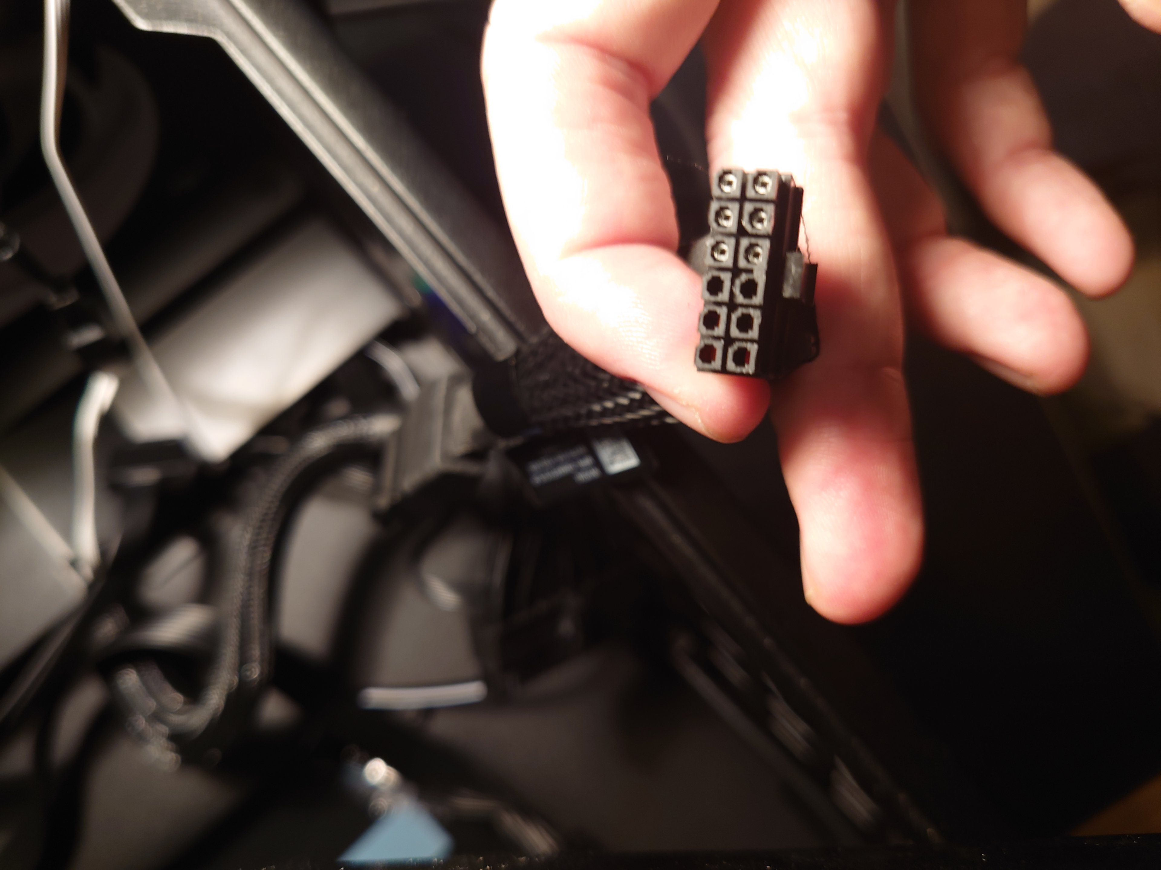

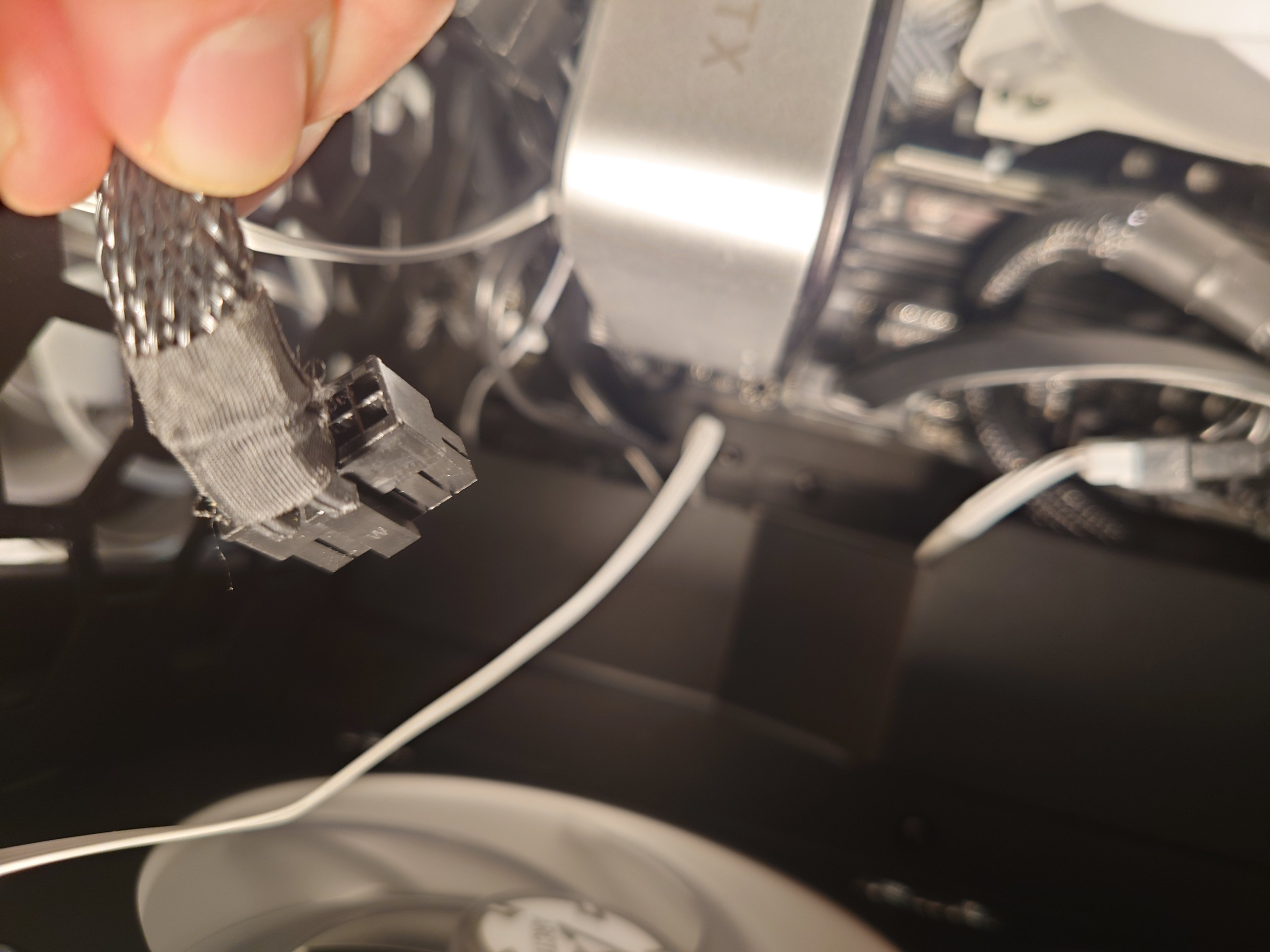

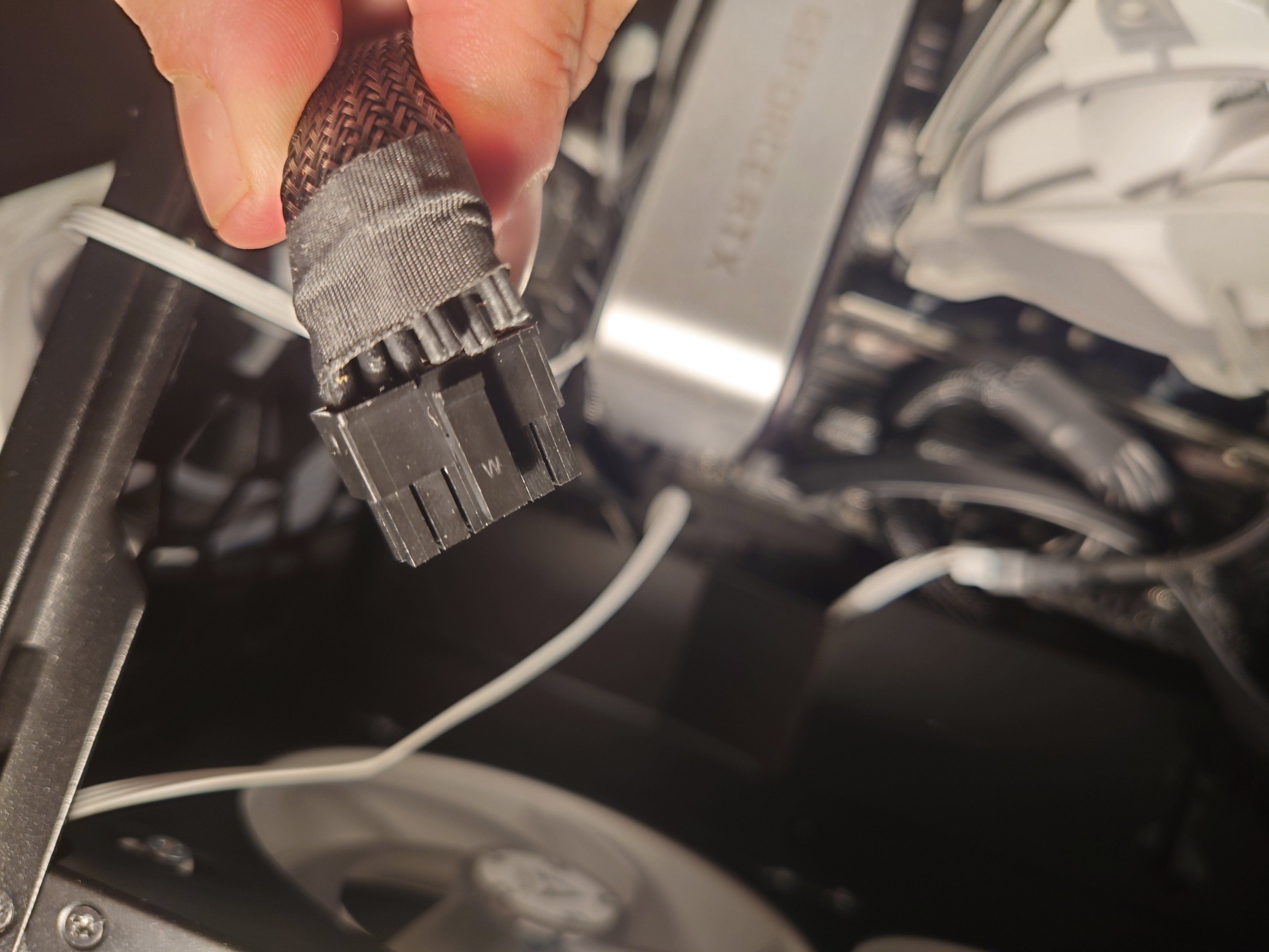

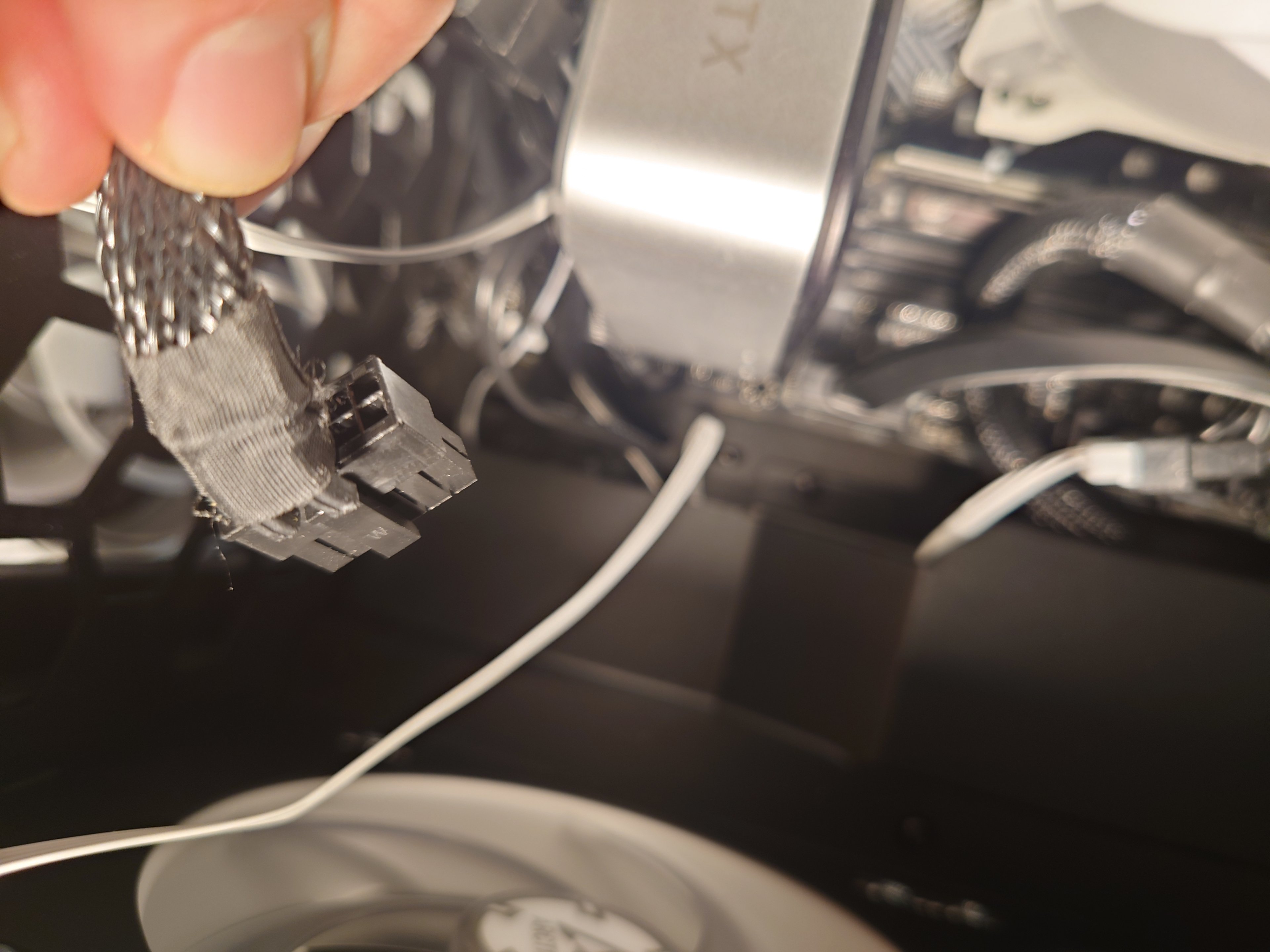

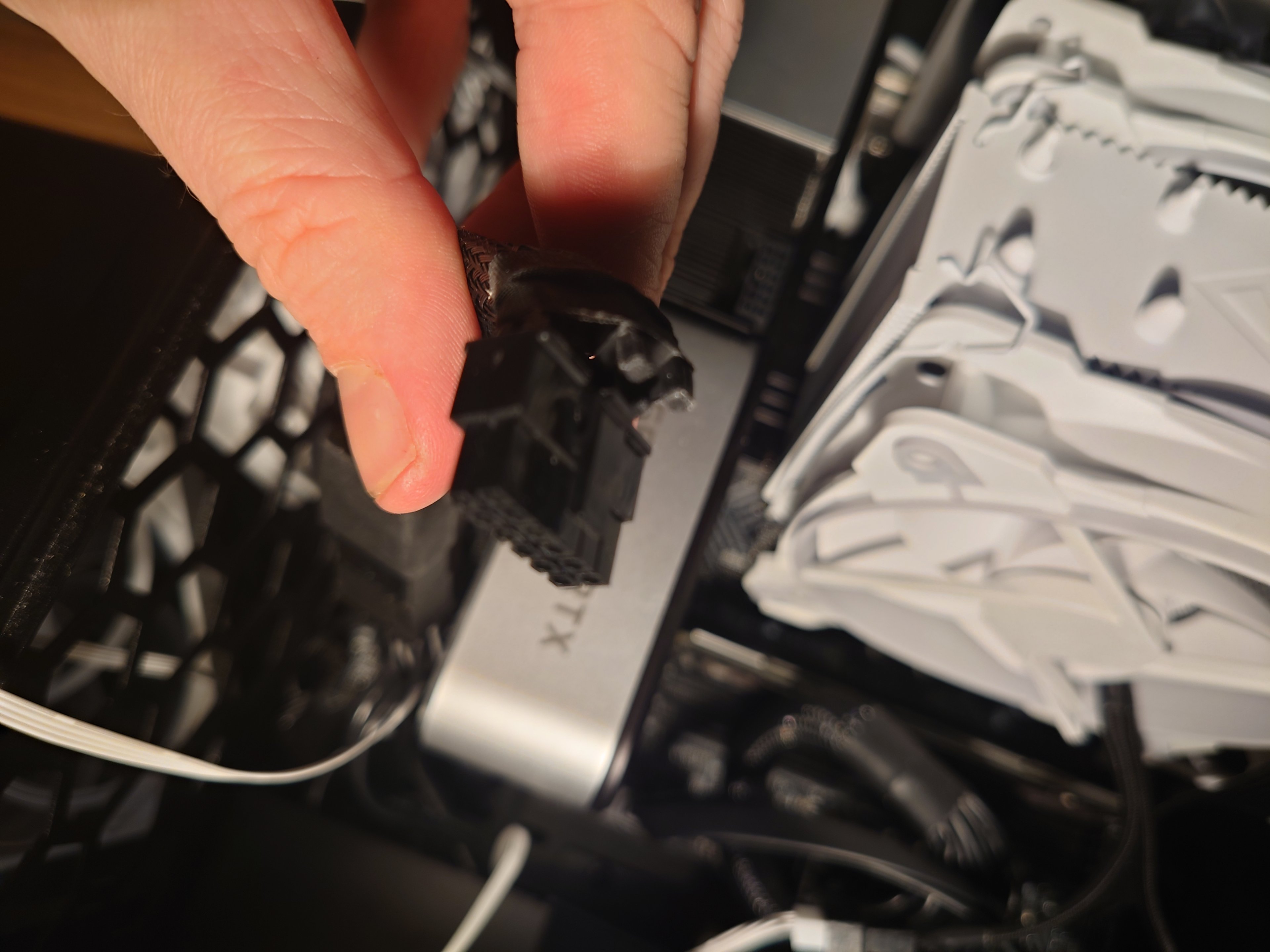

Hallo, bin grad wieder am Basteln, bin fertig geworden, Rechner geht aber nicht an. Kontakte geprüft, bin Grad an der Nullmethode dran, und stelle fest, dass das Kabel an der GeForce so aussieht. Ist das normal? Der Stecker vorne wird nur auf der einen Seite durch Kabel bedient.
Danke...

Ernstgemeinte Frage?
Und das ist dir wirklich erst aufgefallen, als der Rechner "nachdem Basteln" nicht startet?!
Reaktionen: NameHere
Ein Wunder das die Sicherung nicht ausgelöst hat.
Muss ein Aprilscherz sein.
Reaktionen: drago1401 und sNo0k

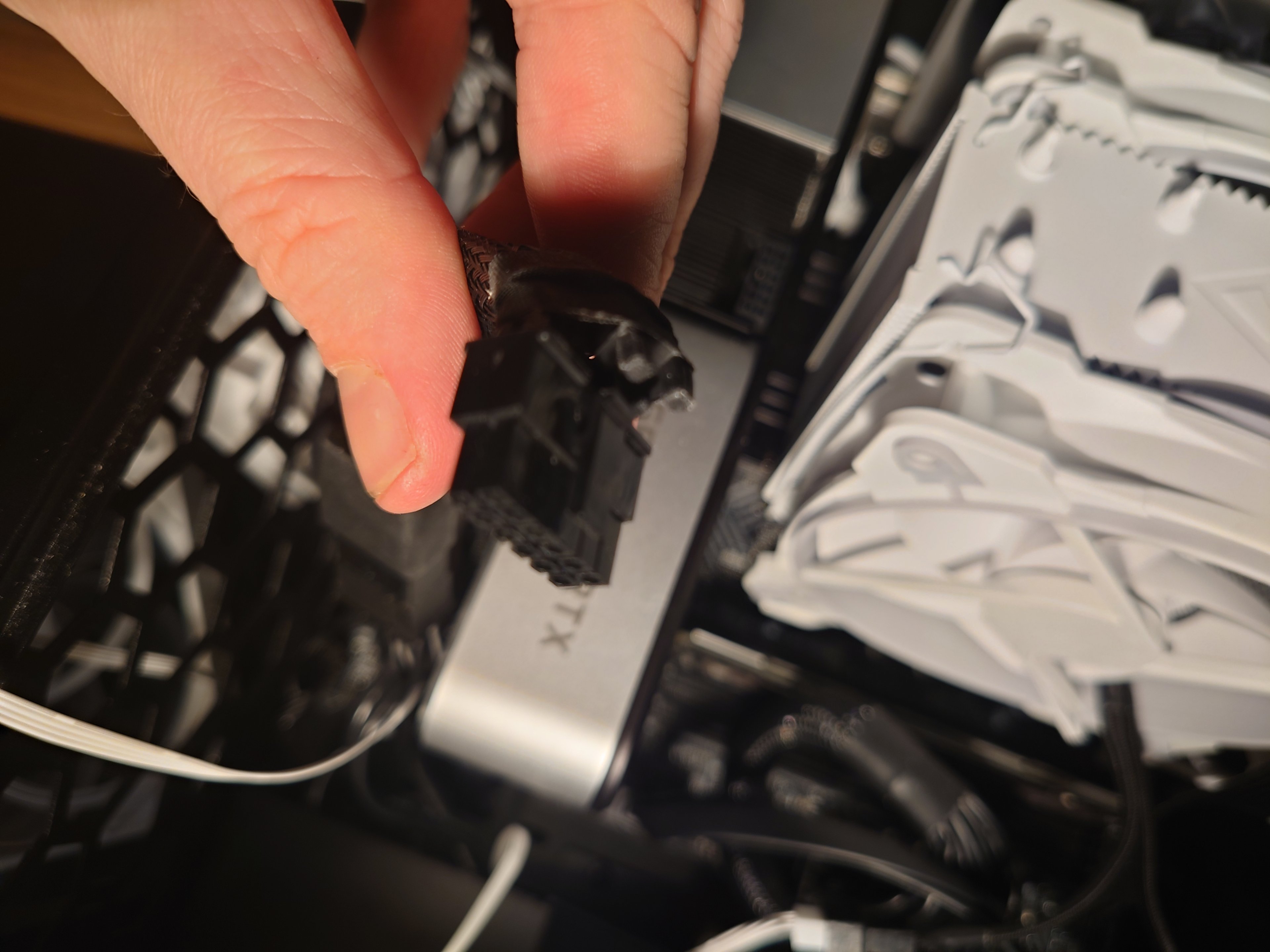

Ich meine die Kontakte im Anschluss drin sind auch nur auf der einen Seite mit Metall.

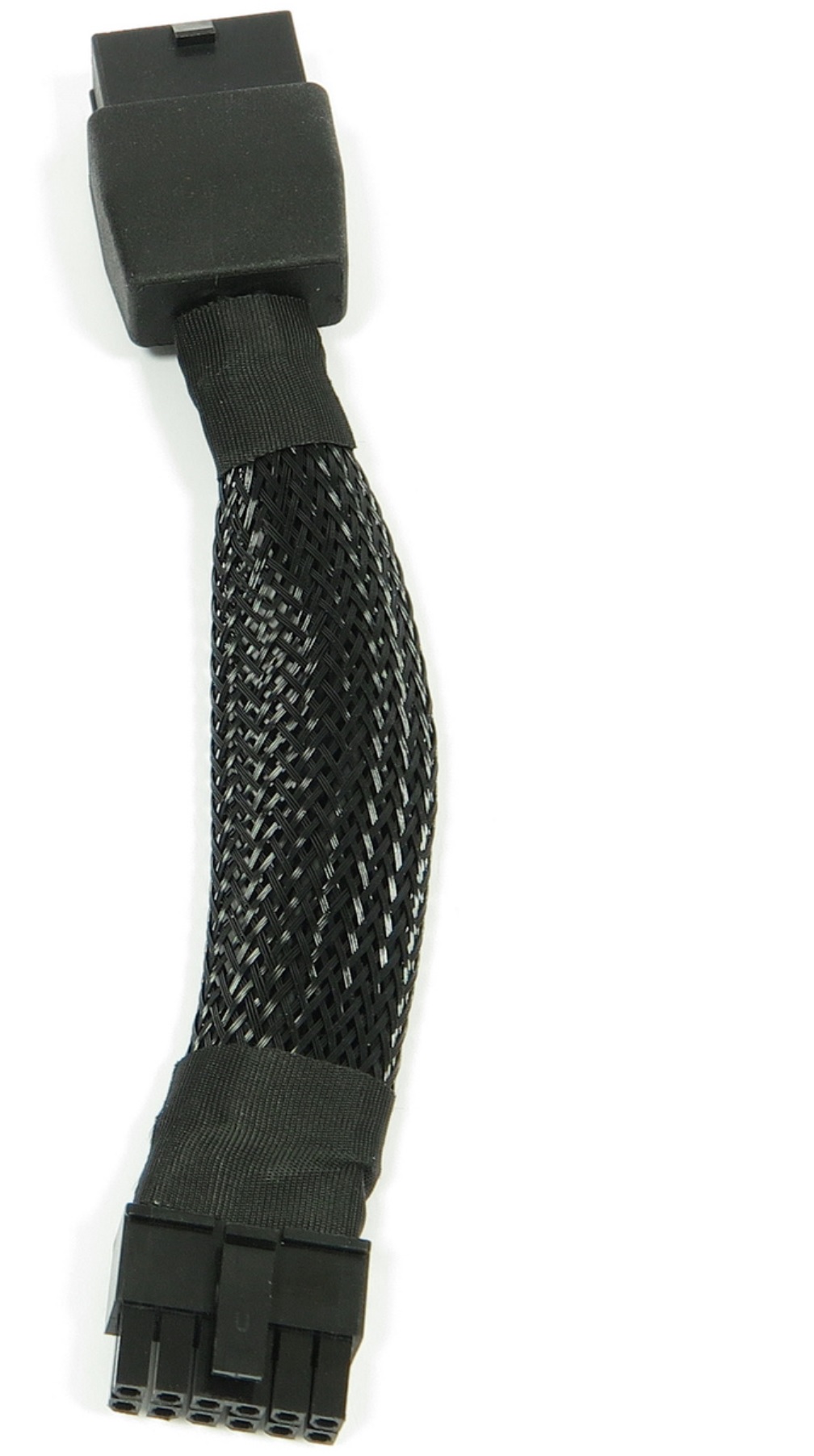

Dass da nur 6 Kontakte belegt sind ist meines Wissens normal, allerdings sieht der Stecker/die Kabel auf deinen Bildern in #1 nicht vertrauenserweckend aus.

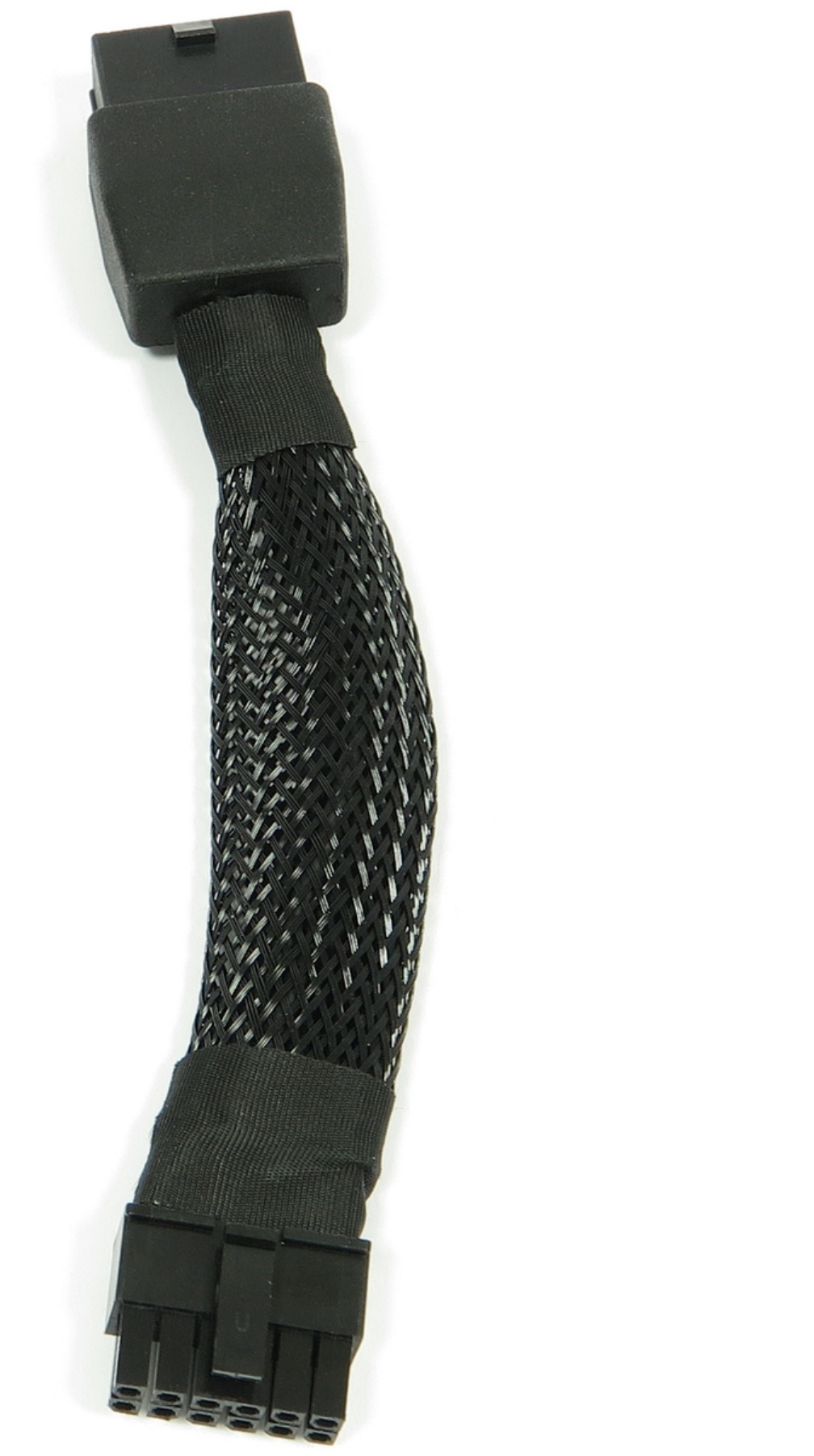

Hardwareluxx schreibt im Test:
Auf der Stirnseite ist mittig auf der Karte der 12-Pin-Anschluss zu sehen. NVIDIA legt einen entsprechenden Adapter bei, der vom klassischen 8-Pin-Stecker des Netzteils aus die 12-Pin-Buchse der Karte adaptiert. Im Adapter selbst werden aber nur die 12-V-Kontakte übernommen, die auch von 8-Pin-Stecker angeboten werden, somit bleibt die Hälfte der 12 Pins leer. Dies war auch schon bei der GeForce RTX 3070 der Fall.
Irgendwie sieht dein Kabel nicht aus wie auf dem Bild ...
Reaktionen: SiggiHD87
Das ist auch OK so, geht ja nur auf 1x 8-Pin - nur die ganze Ausführung sieht "etwas" eigenartig aus.
Update: Habe beim Ausbau heute gemerkt, dass der hintere zweite, kleinere Teil des ATX-Stromkabels im PSU nicht richtig drinne steckte. Jetzt geht alles. Anscheinend reicht wirklich die eine Hälfte des GPU-Kabels. Werd das trotzdem mal austauschen. Wtf..
