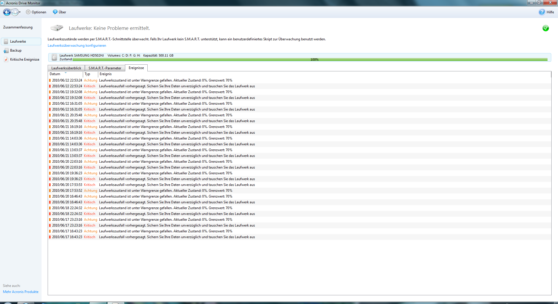

So, etwas Zeit ist seit meinem letzten Post vergangen.
Die Hersteller habe ich zwar nicht mehr weiter angeschrieben, aber dennoch weitere Erfahrungen gemacht.
Nach einem Ratschlag von dddtG aus seinem Thread mit ähnlichem Problem, habe ich mal eine komplette Sicherung über das Programm ausprobiert.
Des Weiteren wurden mittlerweile der Catalyst 10.5 und 10.6 veröffentlicht, jeweils mit AHCI-Treiber.
Ansonsten habe ich auch seit Veröffentlichung den Acronis Drive Monitor am Laufen.
So, nun zu meinen Erkenntnissen.
Die Fehlermeldung ist seither nicht mehr aufgetreten während des Betriebs, keine Ahnung ob sie jetzt endgültig weg bleibt oder nicht.
Allerdings stelle ich auch fest, dass es wohl ein Problem mit dem Ruhezustand zu geben scheint bzw. der Treiber vielleicht da ein Problem hat.
Siehe das angefügte Bild (adm.png). Nach jedem Hochfahren aus dem Ruhezustand hat das Laufwerk für einen kurzen Moment einen Status von 0%, geht dann aber gleich auf die 100 % und in dieser Zeit liegt natürlich der Wert unter dem Threshold von 70 % und deswegen erhalte ich nach jedem Hochfahren aus dem Ruhezustand diese Meldung -.-
Wenn der PC normal heruntergefahren ist und ich dann starte, habe ich das Problem nicht.
Was meint ihr, wo könnte der Fehler liegen? Zumindest ignoriere ich diese Meldungen, da ich glaube, es handelt sich um einen Software- und keinen Hardwarefehler.
