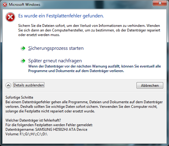

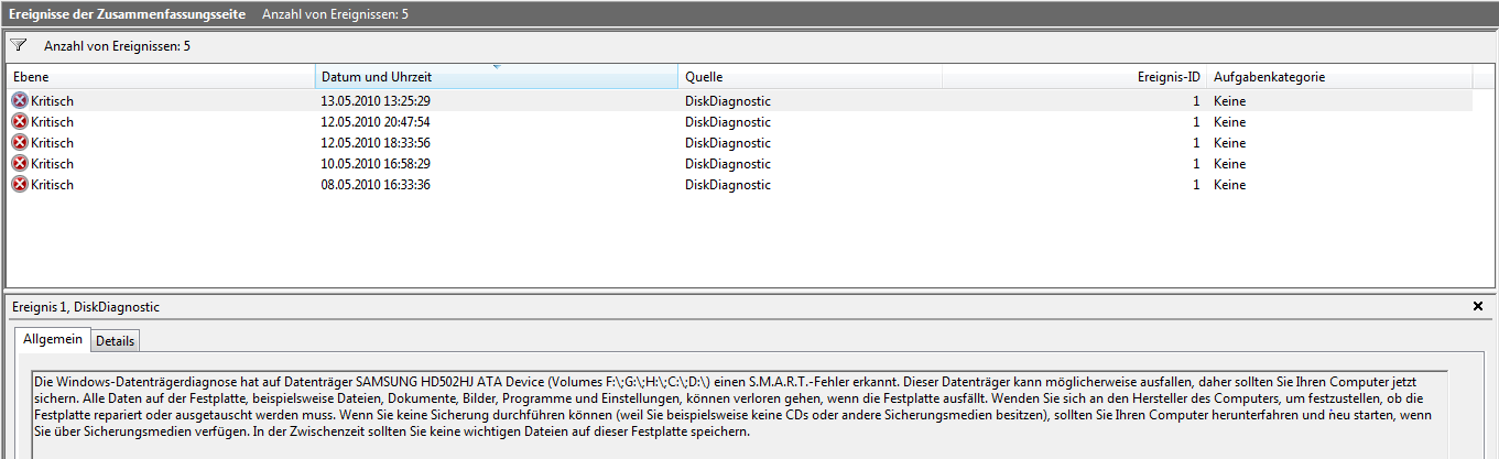

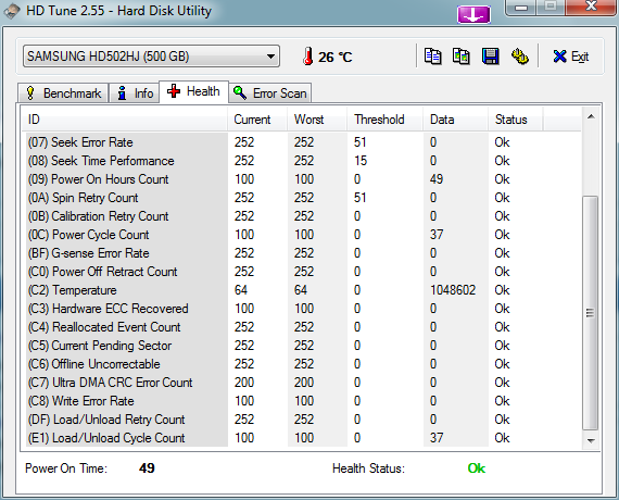

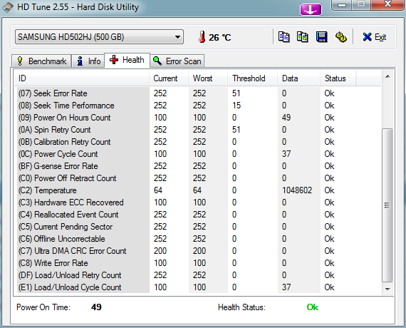

Nachdem ich nun seit einigen Tagen meinen Rechner erfolgreich zusammengebaut habe, hat mich mein Windows 7 (64 Bit) Home Premium durch eine Meldung bezüglich eines Festplattenfehlers verunsichert.
Ich würde mich freuen, wenn wir klären könnten, ob es sich da evtl. um einen Fehler von Windows 7 handelt oder ob ich die Festplatte irgendwie auswechseln muss (ist das ein Garantiefall?!).
So, nun zu den harten Fakten :)
Habe der Einfachheit Bilder angehängt von der Meldung, der Ereignisanzeige und die S.M.A.R.T.-Werte von HD Tune ausgelesen.
Keines der Herstellertools will starten, ich vermute das liegt an meinem Phenom II X4 955 und das die Programme dafür net ausgelegt sind.
Was meint ihr? Muss ich mir Sorgen machen? Es scheint ja durchaus mehreren so zu gehen und ist das jedesmal ein Einzelschicksal oder kann man daher auf einen Bug schließen.
Über eure Einschätzung freue ich mich sehr ;)
Gruß
Plu.To

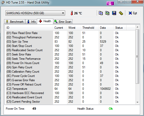

Sieht eher nach einem Fehlalarm aus, die SMART-Daten sind nur die üblichen Betriebsdaten, also Betriebsstunden usw die ohnehin gezählt werden, aber die gesamten Fehlerzähler sind noch bei 0.
Aber da man ja eh ein Backup hat, wäre auch ein eventueller Frühausfall nicht so tragisch .. Du hast doch ein Backup? :evillol:

Du kannst dir ja mal die ES Tools von Samsung laden und auf die Festplatte loslassen, aber die SMART-Daten sehen soweit gut aus, ich würde mir da keine Sorgen machen.
Blöderweise ist Windows nicht so auskunftsfreudig - sonst könnte man etwas gezielter suchen, woran die Meldung liegen könnte.
Nun, man könnte mit den Smartmontools den Plattenlog auslesen, was die HDD dazu treibt, einen Smart-Incident zu melden.
Ob ein Log des "HD Sentinel" auch über die Ursache Auskunft gibt, wenn der einige Zeit mitläuft, bis sowas wieder passiert, kann ich nicht sagen - so einen Fall hab ich damit noch nicht beobachtet.

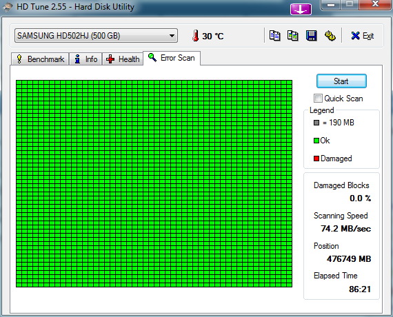

Hast du auch mal einen Error Scan o.ä, durchgeführt?
macht das mal, was Eggcake vorgeschlagen hat. bei mir war auch schon einmal eine festplatte kaputt und die SMART WERTE OK!!! ABER beim scannen der einzelnen Sektoren ( kein quickscan ) wurden die zerstörten Sektoren angezeigt!
error scan - KEINE QUICKSCAN <<< dauert etwas! :freak:

Also, habe gestern nochmal meine Kabel überprüft auf guten Sitz usw. Heute habe ich noch keine Meldung erhalten.
Soeben ist der ErrorScan von HD Tune fertig und zeigt auch keinerlei fehlerhafte Sektoren.
Mal schauen, ob die Meldungen immernoch sporadisch auftreten.
Gruß
Plu.To

Ansonsten kannst du noch mit Seatools eine Prüfung durchführen, wenn dann nix kommt weiss ich auch nicht weiter ;)

Was steht denn in der Ereignisanzeige?
DU hast recht, ich habe einen WLAN Stick an einem USB-Port. Es handelt sich um einen D-Link DWL-G122 Rev. C1.
Was meinst du damit, was in der Ereignisanzeige steht? Oben habe ich ein Bild angehängt, oder suchst du was anderes?
Ansonsten steht da nicht viel mehr drin, was eh auf dem Bildern zu sehen ist.
