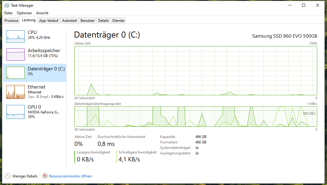

Wenn ich Cities Skylines spiele, dann steigt die CPU auf etwa 30%. Das ist ja okay, aber der Arbeitsspeicher ist schon über 70%.
Beim Spielen stört das erstmal nicht. Mir ist nur aufgefallen, dass die Hintergrundmusik manchmal kurz ruckelt bzw. kurze Aussetzer hat. Das kannte ich noch von meinem alten PC, der total überlastet war. Da war das Ruckeln dauerhaft. Hier habe ich es nur manchmal ganz kurz.
Im weiteren Spielverlauf verlangt das Spiel mehr und mehr Leistung vom Computer.
Unten sind einige Screenshots. Liege ich richtig, dass der Arbeitsspeicher an seine Grenzen kommt oder wird die CPU dann eben mehr arbeiten, wenn der Arbeitsspeicher die 100% erreicht? Bei der CPU sehe ich aber, dass nicht alle Kerne gleichmäßig ausgelastet sind.
Wie schätzt ihr die Grafikkarte ein? Sieht das normal aus, was man da sieht? Soweit ich weiß, übernimmt die Grafikkarte auch ein wenig Rechenleistung.
Ich habe absolut keine Ahnung davon, was am Computer wie zusammenhängt und daher habe ich euch einfach mal Screenshots vom Taskmanager gemacht:
Was lässt sich durch die Screenshots sagen?

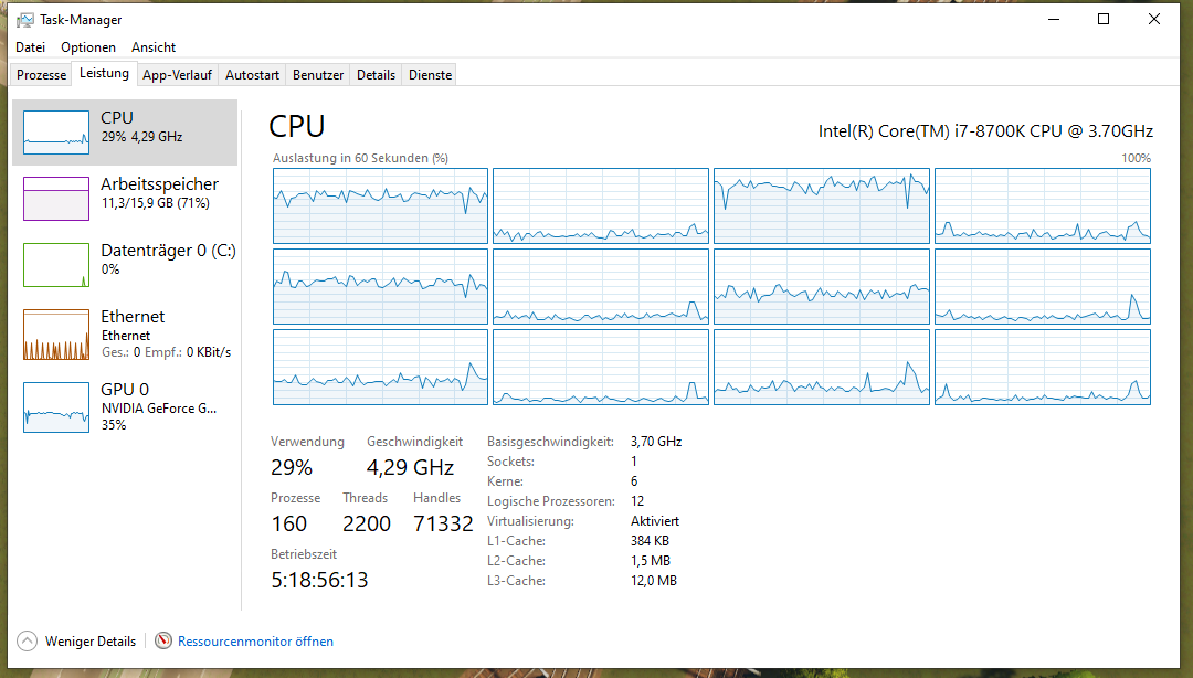

Deine GPU wird nicht voll ausgelastet, du hängst im CPU-Limit. Dazu muss keine 100% Auslastung vorliegen. Cities Skylines ist SEHR CPU-lastig.

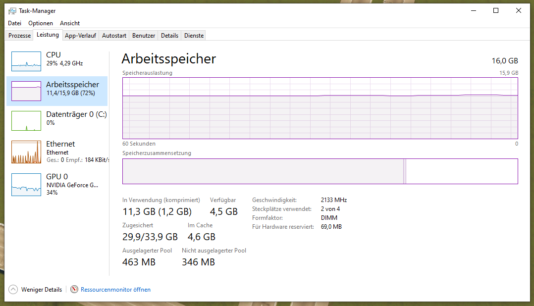

An der GPU liegt es aber nicht, an der CPU auch nicht. Warum Dein RAM so dermaßen voll ist kann man so schlecht sagen. Hier steht ja, dass die *.exe gerade mal 4GB verbraucht.
Du hast allerdings sehr langsamen RAM. Welchen RAM hast Du genau verbaut?

deine CPU mit 12 threads kann bereits bei 8,33% gesamtlast limitieren.

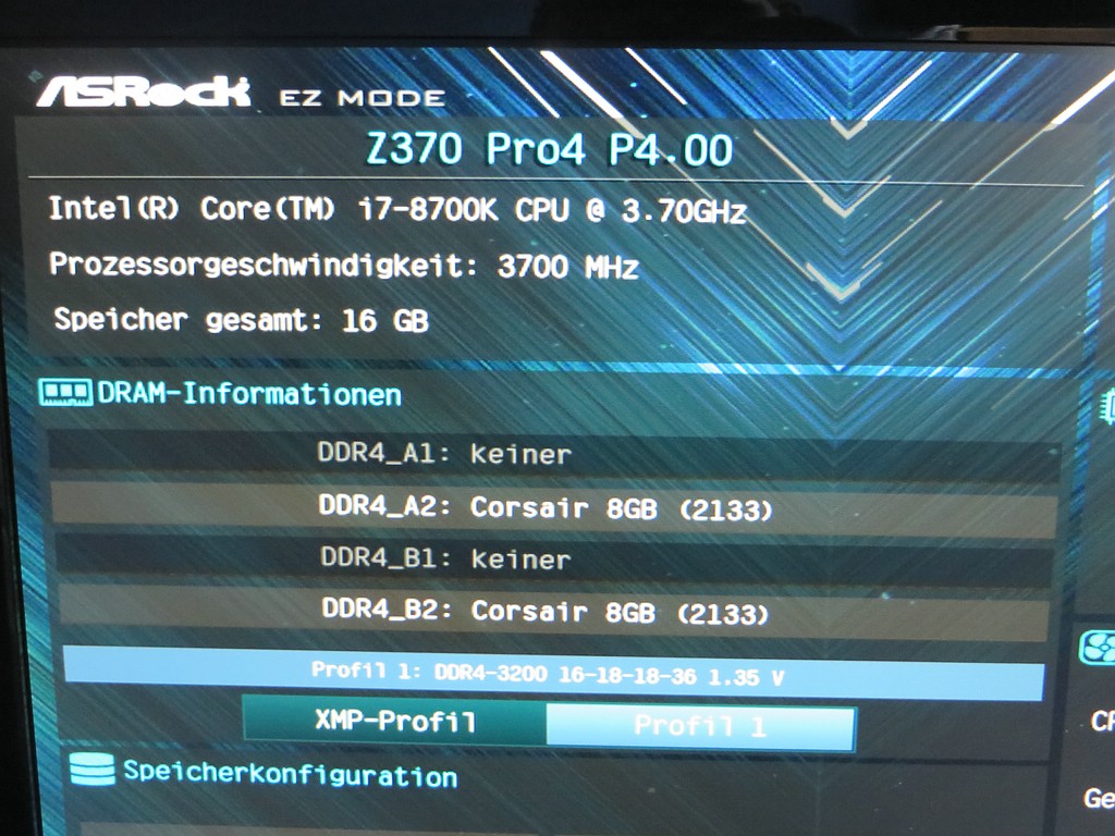

warum läuft dein RAM nur mit 2133? der kann doch sicher mehr?

Ist das wirklich 2133er RAM?

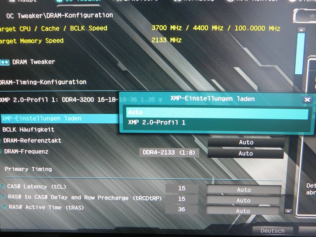

dein RAM ist für 3200 spezifiziert, aktuell läuft er laut TM nur mit 2133. da lässt du im CPU-limit durchaus leistung liegen. aktiviere im MB-BIOS mal das XMP-profil, wird was im handbuch zu stehen. hinweis: alles über 2666 ist beim 8700K OC des speichercontrollers und kann, muss aber nicht funktionieren. die wahrscheinlichkeit dass es funktioniert ist hier aber sehr hoch.
Der Speicher läuft natürlich viel zu langsam. Ich würde erst mal das XMP-Profil im UEFI aktivieren.

Gleich fahre ich den PC runter und aktiviere das XMP-Profil.

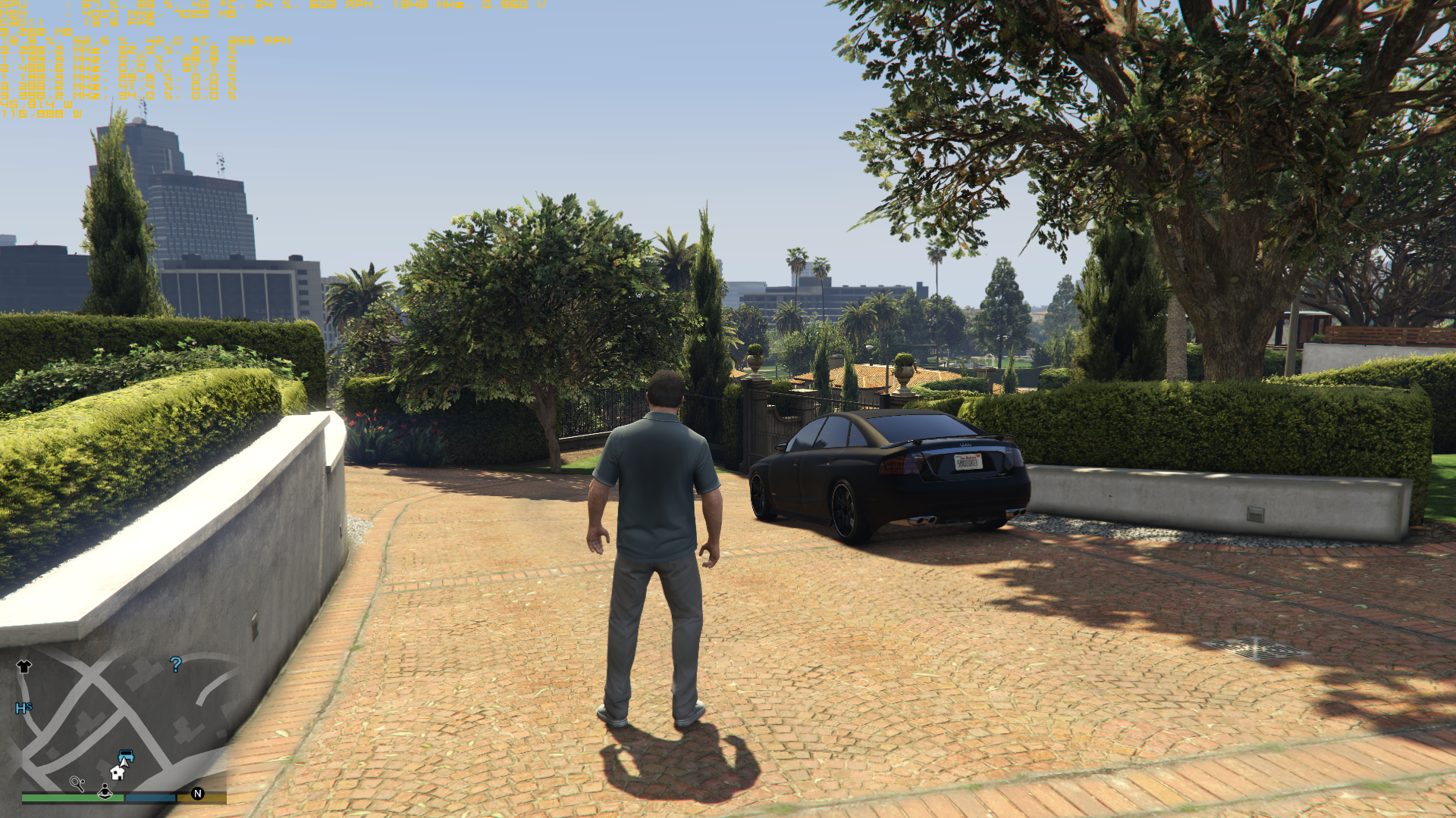

hier, GTA5 mit ner 1070:
:D (nicht zu ernst nehmen, ist mit voll aufgedrehter kantenglättung und auflösungsskalierung)

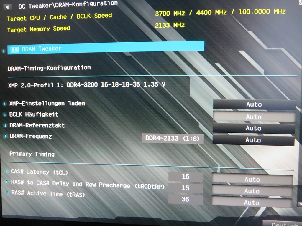

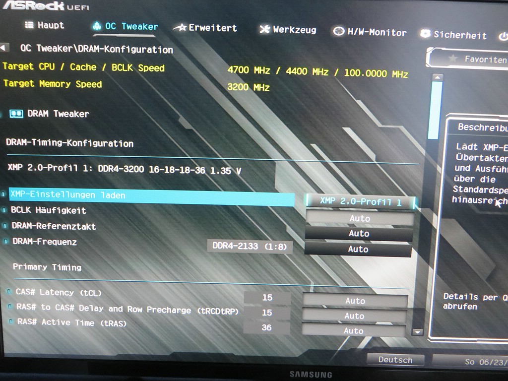

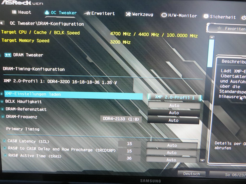

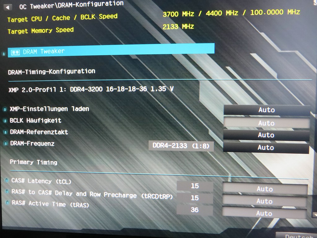

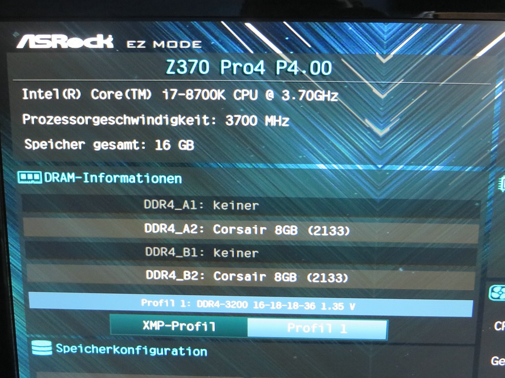

Hab jetzt mal umgestellt und ich merke jetzt schon was. Eben war der Arbeitsspeicher im Ruhezustand noch auf 4GB und jetzt sind es nur 2,5GB. :daumen:
So sah es aus:
Es gab nur zwei Einstellmöglichkeiten:
Jetzt sieht es so aus:
Hier steht als Prozessorgeschwindigkeit 3700 MHz.
Jetzt verwirrt mich aber diese Aussage von euch: hinweis: alles über 2666 ist beim 8700K OC des speichercontrollers und kann, muss aber nicht funktionieren. die wahrscheinlichkeit dass es funktioniert ist hier aber sehr hoch.
Sind das zwei unterschiedliche Dinge oder warum steht da 3700 und beim Speichercontroller sind es nur 2666?
(Foto NACH der Umstellung. Da steht trotzdem noch 2133 bei den DRAM-Informationen)

nein, das bedeutet nicht dass du die CPU übertaktest. bei mehr als 2666 übertaktest du den speichercontroller, welcher sich in der CPU befindet. es kann halt sein dass der mit 3200 (ohne weitere anpassungen) zicken macht, würde ich aber nicht von ausgehen.[/SIZE]
Ich lasse es dann einfach mal so und beobachte, was mein PC macht. Woran erkenne ich, dass der Speichercontroller Zicken macht?

3700MHz ist der (basislast)takt des 8700K. 3200 bzw vorher 2133 ist die geschwindigkeit des RAM. das hat nichts miteinander zu tun. kannst ja noch mit CPU-Z überprüfen ob der RAM auch mit 3200 läuft, steht unter "Memory". nicht wundern, dort steht dann 1600MHz wegen DDR -> Double Data Rate.
mit "zicken" meinte ich jetzt vor allem dass der rechner mit aktiviertem XMP-profil nicht bootet.
Aktiviere einfach das XMP Profil, wenn irgendeine Abfrage nach Multicore Enhancement kommt (MCE), kannst Du dass ruhig mit "Ja" beantworten.
3200Mhz sind für 99.99% der i5-i9 Prozessoren ein Kinderspiel. Selbst 4000Mhz Speicher machen bestimmt noch 98% der Prozessoren mit.
Hab jetzt mal ne Weile gespielt und bin durchschnittlich bei 7GB RAM statt bei bisher durchschnittlich 12GB.
