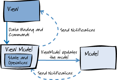

Habe ich auch lange drüber nachgedacht. Aber ich will ja an einen Befehl des Views ran. Ich kann zwar quasi immer nach unten gehen, also: [View] -> [ViewModel] ->[DataModel], aber es wird tricky nach oben zu kommen. Das Einzige, was noch irgendwie geht ist ein CloseEvent im ViewModel zu platzieren und das im View dann abzufangen. Das lässt sich auch im XAML über die Triggers aus der System.Windows.Interaction bewerkstelligen. Das entspräche dann auch dem hier:
Das ist völlig beabsichtigt, weil das ViewModel im Idealfall den View überhaupt nicht kennt und mit ihm nur indirekt über Data Bindung, Commands und Events kommuniziert. Das ViewModel muss auch ohne View funktionieren.
