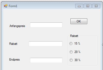

muss ein kleines Programm mit windows forms machen (Struktur siehe Anhang)
für dieses Programm habe ich mir 3 textbox und 3 radiobox angelegt,
muss im Feld Anfangspreis eine Zahl eintragen, Rabatt wählen, das Programm sollte mir dann den Endpreis berechnen.
habe alles soweit fertig, nur bin ich auf das Problem gestoßen, dass ich den Endpreis nicht berechnen kann.
habe die radiobox mit einer if Funktion angesteuert:
if (radioButton1.Checked)
double rabatt = akpreis * 15/100;
textBox2.Text = rabatt.ToString();
if (radioButton2.Checked)
double rabatt2 = akpreis * 20/100;
textBox2.Text = rabatt2.ToString();
da ich für das Ergebnis rabatt und rabatt2 benutzt habe komme ich nicht mehr auf das Endergebis
kann mir jmd vielleicht sagen, wie ich darauf komme ohne die Variablen zu ändern

leider hab ich keine Ahnung was genau dein Problem ist. Hilfreich wäre der komplette Source-Code, der ja nicht wirklich umfangreich sein dürfte. Rein aus der Sicht des Benutzers würde ich die Radioboxen nur als Gui-Hilfsmittel nutzen um den Zahlenwert in der Textbox zu ersetzen. Das geht mit sogenannten Events. Bei dem Klick auf den Button "OK" kannst du dann einfach die Werte deiner Textboxen in deine "ausgekoppelte" Funktion "berechne Rabatt" geben und ein dir einen den Rückgabewert in die Textbox "Endpreis" schreiben.
