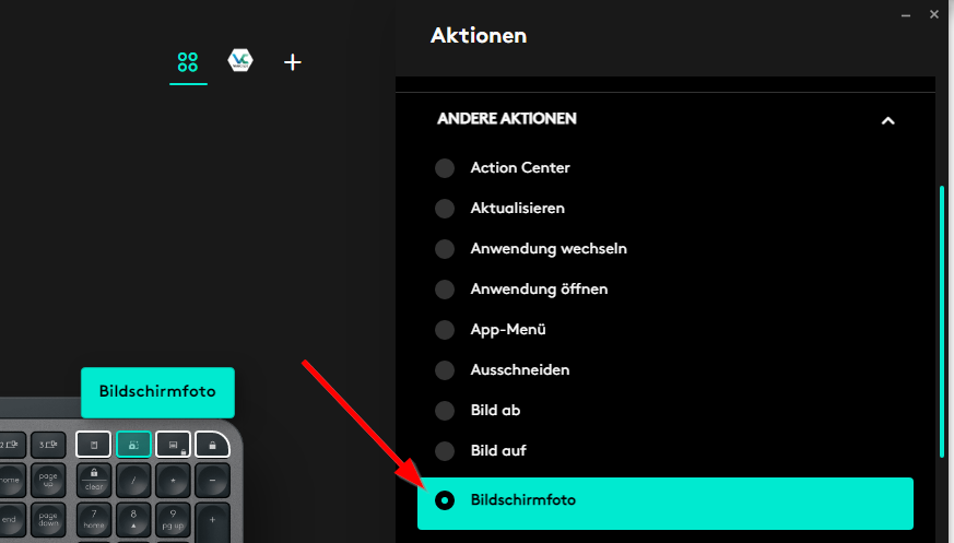

Super, vielen Dank! Das ist ein perfekter Workaround :)
Eigentlich müsste Logitech nachbessern und die Druck-Taste in diese Liste aufnehmen, oder?
Ah, man muss es einfach auf "Bildschirmfoto" stellen, dann funktioniert alles wie gewollt :)
Dank eurer Antworten hab ich ans Ziel gefunden!! Vielen Dank nochmal!

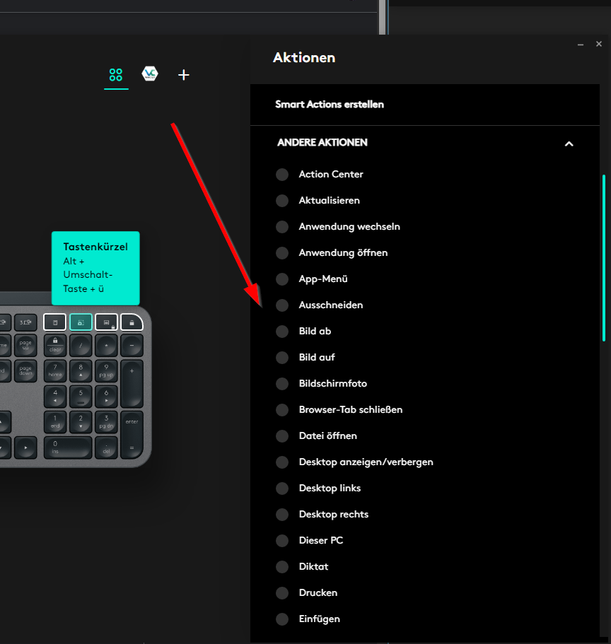

Drucken ist doch in der Liste, im Screenshot die zweite von Unten
Edit: Wird aber vermutlich nicht die gewünschte Funktion sein :)

Musste lange googeln bis ich gesehen habe das man zwingend den BILDSCHIRMAUSCHNITT mit BILDSCHIRMFOTO aus der List ersetzen muss. Prinzipiell funktioniert das jetzt auch wie früher: ganzer Desktop wird im Bilder Ordner als JPG abgespeichert.
Vielen Dank. Ich war schon am Verzweifeln, doch dank deiner Abbildung funktioniert Greenshot wieder wie gewünscht. Meine K650 hat eine eigene Taste, um den Druckdialog in Programmen aufzurufen, da hab ich jetzt einfach Bildschirmfoto hinterlegt, passt :)

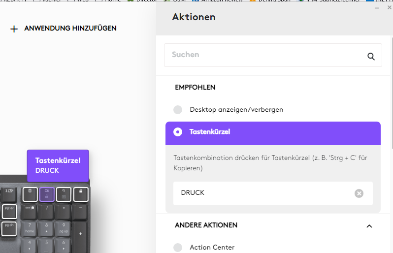

Mach es einfach so und alls funktioniert wie gewollt:
Reaktionen: jfive und DERHansWurst
Vielen Dank für den Hinweis, das ist in der Tat einfacher einzurichten und bei Druck auf die Taste allein blendet Greenshot das Fadenkreuz ein genau wie bei der per zweiter Tastatur belegten Taste.
Allerdings ist auch das Problem noch dasselbe: Die Kombination "Alt" mit der Taste fotografiert nicht das aktuelle Fenster ab. Das aktuelle Fenster blinkt kurz (irgendetwas scheint also zu passieren), es kommt aber nicht der Greenshot-Dialog, was mit dem Foto passieren soll, das Foto ist auch nicht in der Zwischenablage. Wenn ich auf einer parallel angeschlossenen USB-Tastatur Alt-Druck drücke, funktioniert es wie gewünscht.
