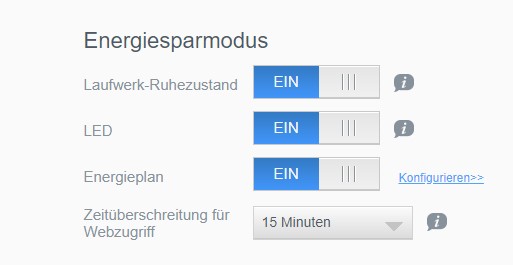

Hallo, benutzt jemand das im Betreff genannte NAS im Zusammenhang mit dem Laufwerk Ruhezustand? Der Ruhezustand lässt die Cloud immer "herunterfahren" Ein Aufwecken ist dann immer nur über ein WakeOnLAN Signal möglich. Das ist ja soweit auch richtig, da ich nicht ständig auf das NAS zugreife und es primär als Datenablage benutze. Da kann man schon einiges Strom sparen.
Mal abgesehen davon das dort auch nur SMR Platten als WD Red drin sind, das dauernde hoch und herunterfahren der Platten ist für mich dahin gehend sinnbefreit das ich von der Logik her dann auch zu viel günstigeren HDD greifen könnte wenn die mit der Einstellung sowieso nie 24/7 laufen. Das sollte ja wohl auch eine normale Festplatte abkönnen bzw. ist sogar vielleicht sinnvoller auf Dauer, schon alleine vom TB/€ Preis.
Nimmt das NAS eine normale HDD auch an oder ist das Firmware mäßig oder über den Raid Controller irgendwie unterbunden?
