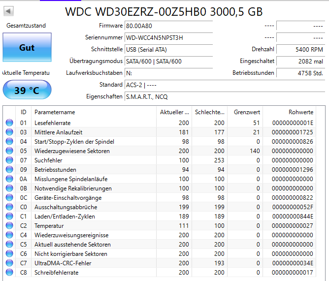

Hilft das hier vielleicht weiter?
846 UDMA-CRC Fehler, das sind Fehler im Datenweg, hier das USB-Kabel oder der/die USB-Stecker, möglicherweise ein Problem deines Motherboards und des USB Chips. Prüfe in der Ereignisanzeige ob es korrespondierende Einträge gibt.
