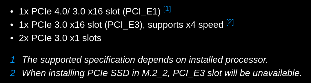

Ansonsten funktionieren USB-Ethernet-Adapter meist sehr gut. Ich hatte schon öfters welche im Einsatz (so billige China-Dinger von Amazon). Oder halte eine PCIe-Karte (aber dann prüfen ob der Slot frei und auch verfügbar ist).
Die Treiber habe ich erst aktualisiert von Realtek.
Eigentlich müsste der Steckplatz frei sein.
Sieht gut aus. Zumindest die x1-Slots scheinen mit nicht zu kollidieren (höchstens der eine wenn die GPU >2 Slots breit ist).
An sich ist eine PCIe-Netzwerkkarte einer mit USB vorzuziehen.
Reaktionen: toby307
Danke! Ja, ganz unten ist noch ein x1 Slot frei, der andere wird von der GraKa überdeckt.
