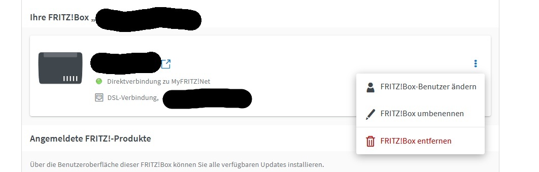

Du musst die alte schon vorher entfernen aus Deinem MyFritz Konto.
Alternative / Manuelle Vorgehensweise:
  • Alte Box abmelden: Melden Sie die alte Box bei myfritz.net ab (löschen Sie sie aus Ihrem Konto).
  • Neue Box anmelden: Nutzen Sie den gleichen Account auf der neuen Box, um die bestehende Adresse wieder zu registrieren.
Das Abmelden geht auch im Web.

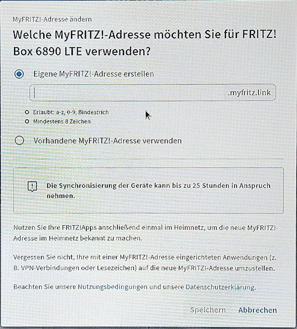

Ich befürchte in der Knowledge geht nicht klar hervor wann von der Geräteadresse myfritz.net gesprochen wird und wann von einer beliebigen myfritz.link Adresse. Ich werde hier berichten wenn ich gewechselt habe und ob es möglich war die .net Adresse mit zu nehmen. Wenn nicht wechsel ich auf eine .link adresse, die ich dann hoffentlich wieder mitnehmen kann.
Reaktionen: Wilhelm14

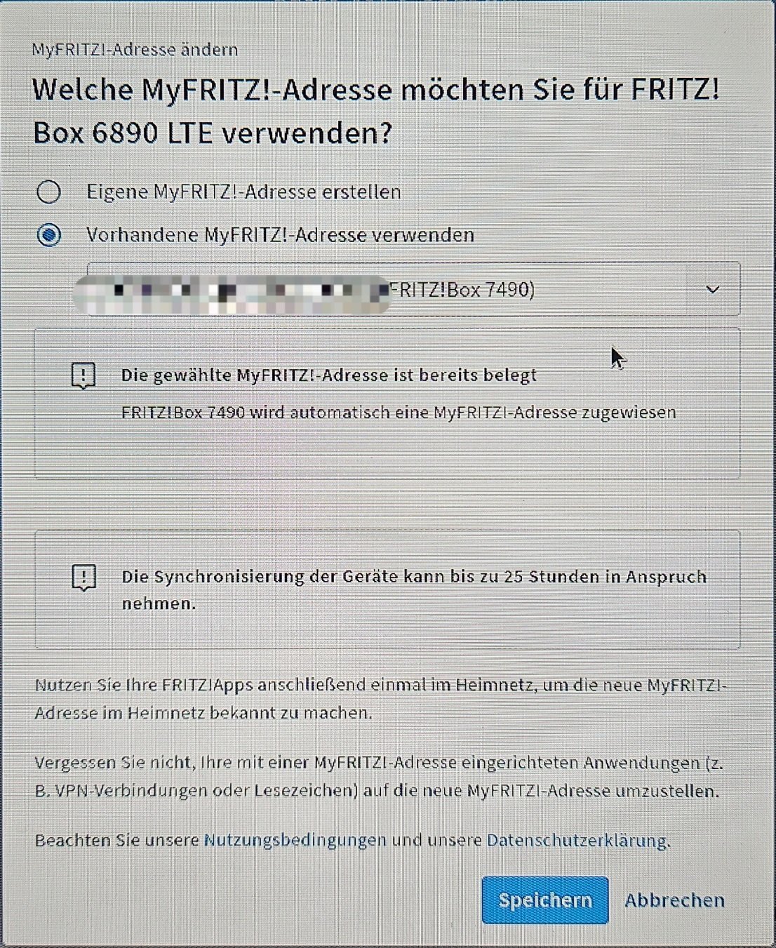

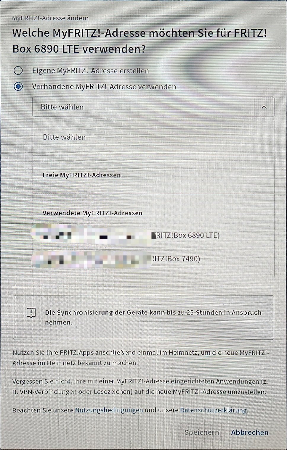

So, bin noch nicht durch, habe mir das aber mal genauer angesehen...
Also man kann eine beliebige Link-Adresse vergeben. Ich denke das macht sinn, wenn man öfter wechselt oder könnte sogar die Fritzbox per drop down wechseln.
Also wie ein kostenloser dyndns-Dienst.
Was aber hier angeboten wird ist definitiv die Geräteadresse einer anderen Fritzbox zu übernehmen.
Dazu reicht es scheinbar, wenn sie nur im Mesh ist - zumindest könnte ich die Adresse der 7490 auf die 6890LTE übertragen, die 7490 würde dann eine neue Adresse zugewiesen bekommen.
Ich werde zunächst versuchen die Geräteadresse zu übernehmen und berichten wenn ich tage dazu komme zu wechseln. Die link Adresse im 2. Schritt ist ja dann einfach.
