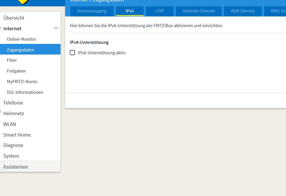

Du hast Dual Stack Zugang. Hast die den Haken bei ipv6 rausgenommen?
Ich habe ebenfalls Dual Stack xDSL 1&1. Der Haken muss raus. Dann bekommst Du eine ipv4 Adresse und dann funzt es.
@hildefeuer
den von dir genannten Menüpunkt habe ich nicht.
