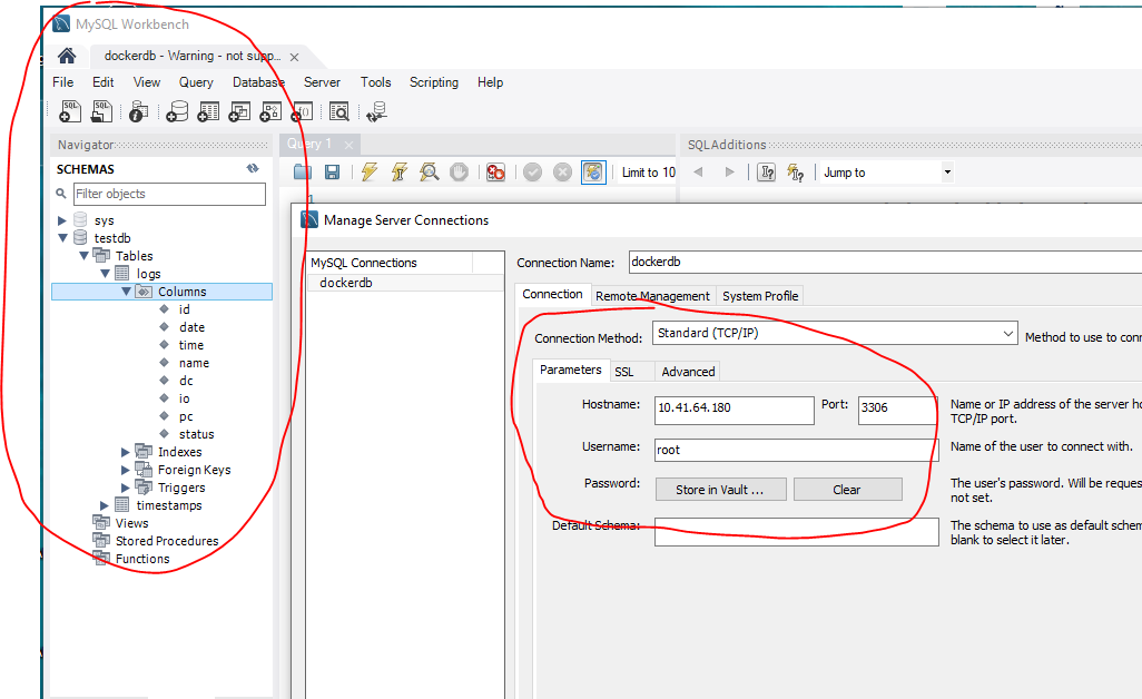

Ich habe mir jetzt auf meinem PC, welche nichts mit Docker zu tun hab und komplett eigenständig ist, MySQL Workbench runtergeladen und installiert.
Nachdem habe ich die IP vom Docker Host System eingegeben mit Port vom DB Container und konnte die Verbindung ohne jegliche Probleme herstellen.
