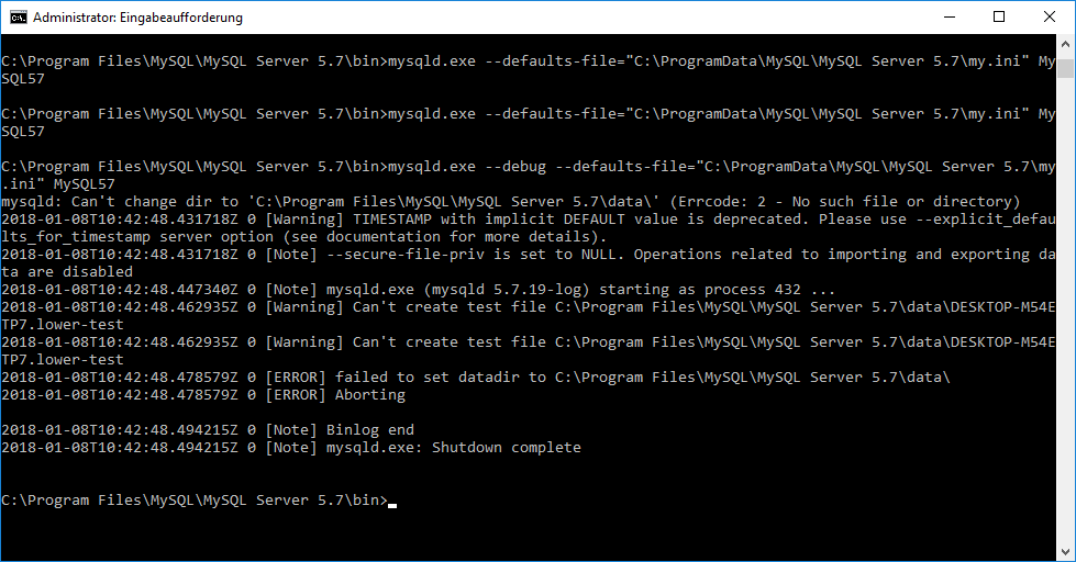

Kannst du da auch händisch rein wechseln in der DosBox?
Weil er sagt ja, dass der Ordner nicht vorhanden ist.
Unter welchem User läuft der Mysql-Dienst?
Hintergrund:
Hat der entsprechende User Zugriff auf die problematischen Pfade?
schau mal nach ob ggf ein anderer Dienst mit deinem, in der my.ini definierten Port läuft.
Ich komm nicht weiter... ich hab jetzt das Logging aktiviert, irgendwie ist's ne korrupte InnoDB... ich könnte sonst was machen... gibt natürlich auch kein Backup, so alt war das System noch nicht, aber 300 Tickets waren da ganz locker angelegt. Hier intern muss natürlich jetzt geprüft werden, wer primär für die Kiste verantwortlich gewesen ist - vielleicht kann ja jemand mit dem Log was anfangen
