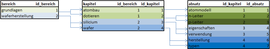

Ich habe also drei Tabellen, die über IDs miteinander in Beziehung stehen:
tabellen.png​

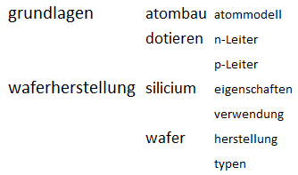

Jetzt möchte ich bspw. ein Inhaltsverzeichnis ausgeben:
toc.png​

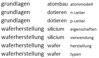

Wenn ich das so mache ...
PHP:
<?php
$sql = "SELECT
  b.bereich, k.kapitel, a.absatz
FROM
  bereich AS b, kapitel AS k, absatz AS a
WHERE
  b.id_bereich = k.id_bereich AND k.id_kapitel = a.id_kapitel
ORDER BY
  b.id_bereich, k.id_kapitel, a.id_absatz";
$sql = mysql_query($sql);
while($row = mysql_fetch_object($sql))
  echo $row->bereich;
  echo ": ";
  echo $row->kapitel;
  echo ": ";
  echo $row->absatz;
  echo "<br>";
... erhalte ich logischerweise sowas:
tocf.png​
Lässt sich das, was ich vorhabe überhaupt ohne verschachtelte Abfragen lösen? Es ist ja klar, dass ich auf obigem Weg bereich und kapitel bei jedem Durchlauf auch immer mit ausgebe.
