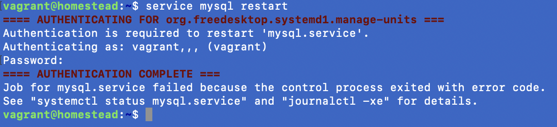

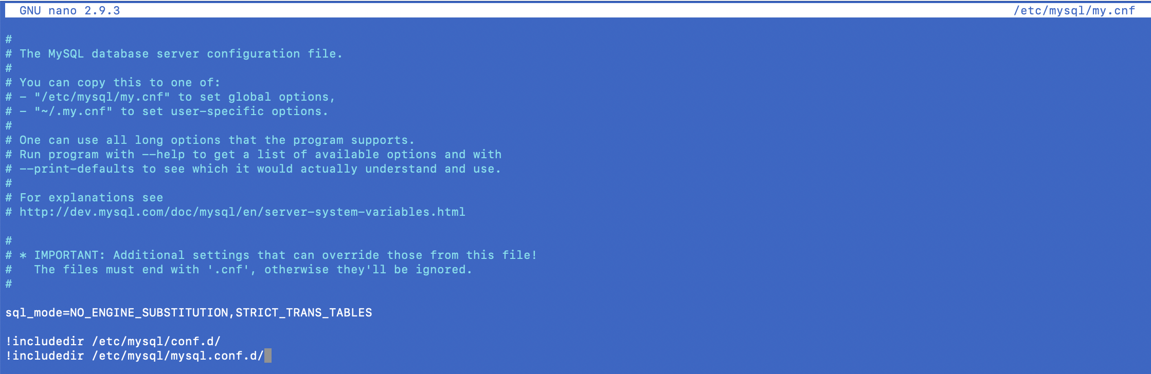

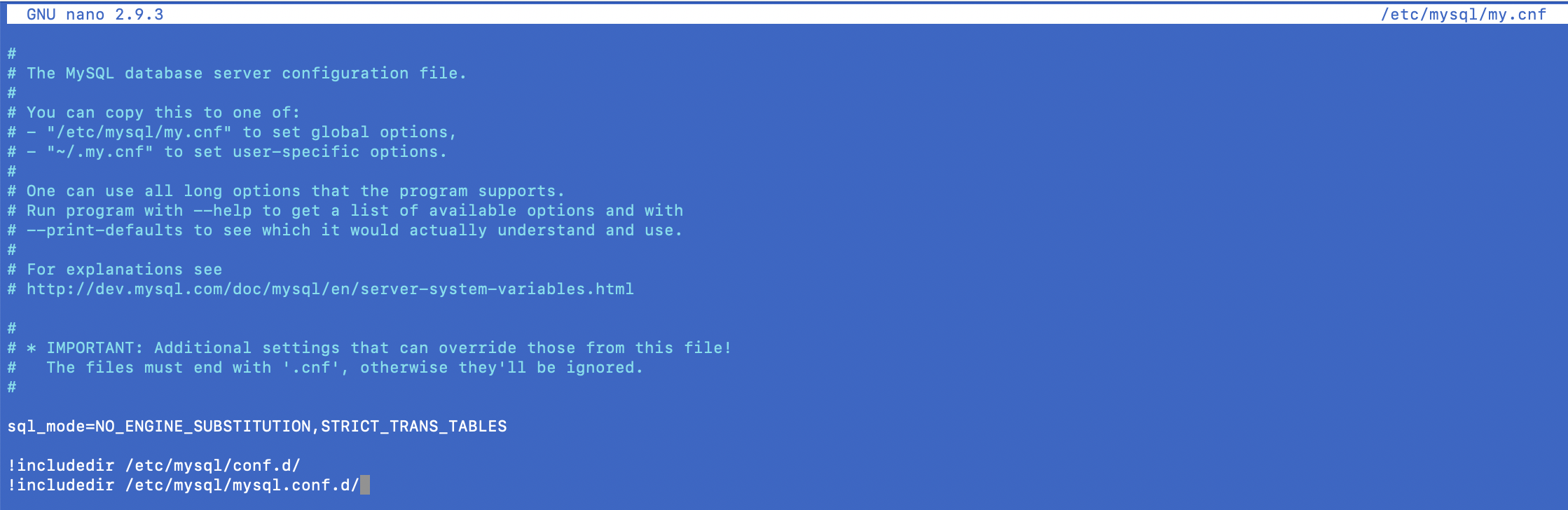

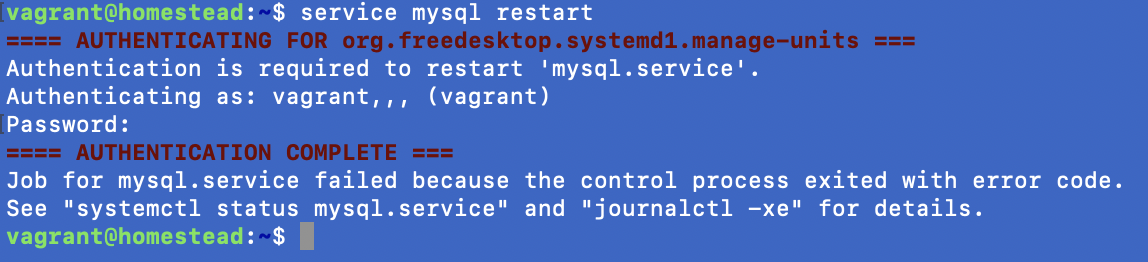

Der Scrict Mode kann es gut sein - aber wie deaktiviere ich ihn?
Ich habe in der my.cnf versucht, eine Ergänzung vorzunehmen und
anschließend den Service neu gestartet - siehe Screenshots.
Jetzt erhalte ich durch die Änderung gar nicht mehr die Möglichkeit, mich in
phpMyAdmin einzuloggen (Meldung: mysqli::real_connect(): (HY000/2002): No
such file or directory) - sende ich die SQL-Query zum Speichern eines Daten-
satzes ab, erhalte ich folgende Fehlermeldung:
Hätte ich das anders machen müssen?
SQLSTATE[HY000] [2002] Connection refused (SQL: insert into.......

Mach halt das was systemd sagt was du machen sollst, nämlich journalctl -xe befragen....
Und ich weiß nicht was Du treibst, aber mutwillig auch ncoh das letzte Bissel Integrität in die Tonne zu treten, wovon MySQL/MariaDB eh schon so viel nicht hat....
... was um alles in der Welt ist so schlimm daran, (A) einen Default für eine Spalte zu setzen, oder halt (B) einen expliziten Wert einzutragen? Die Daten müssen doch passen!
ENTWEDER hat man was wo man was eintragen MUSS, dann NOT NULL.
Oder halt nicht, dann nicht.
NULL = ich weiß nicht was ich hätte eintragen sollen, oder es gibt keine Daten. Ich weiß nicht wer die Maschine bedient, ergo operator = NULL. Ansonsten die ID dazu.
Oder, ich weiß nicht wo der wohnt, weil der Typ hats mir nicht gesagt, ergo anschrift = NULL.
Alternativ: ich kann kein Auto ohne Räder betreiben, also muß ich als Typ für die Räder notwendigerweise IRGENDWAS angeben. NULL geht nicht, dann würde das Auto nicht fahren. Ergo wheel_type NOT NULL.
Und so fort.
Strict Mode wieder anmachen, die Idee daß das ausgeht vergessen und nie wieder dran denken, die *.cnf Dateien von vorher wiederherstellen und dann den service wieder hochfahren.
