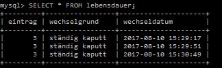

Sehr geehrte Forenmitglieder,
ich habe derzeit ein Problem mit der Ermittlung der zeitlichen Dauer zwischen 2 Datenbankeinträgen. In meine Tabelle habe ich eine Spalte wechseldatum mit dem Datentyp DATETIME deklariert, in die ich das aktuelle Datum der Erstellung des Eintrages übergebe. Nun möchte ich die durchschnittliche Zeit, die zwischen den jeweilig nacheinander folgenden Einträgen der Tabelle liegt ermitteln und ausgeben. Ich habe es schon mit AVG probiert, aber da das ein arithmetischer Befehl ist, bekomme ich unrealistische Zahlen (da ja Minute/Sekunde/.. ja nur bis 60 und nicht 100 geht).'
Gibt es direkt in einer MySQL-Abfrage die Möglichkeit einer Schleife, die durch die ganze Spalte hinweg DATEDIFF ausführt, den Wert (in Stunden z.B.) addiert und dann durch die Summe der Einträge teilt, um so die durchschnittliche Dauer zwischen den Einträgen ermittelt?
Grüße Dirk

Das Problem wird sogar in der Doku beschrieben, zusammen mit einer Lösungsmöglichkeit:
The SUM() and AVG() aggregate functions do not work with temporal values. (They convert the values to numbers, losing everything after the first nonnumeric character.) To work around this problem, convert to numeric units, perform the aggregate operation, and convert back to a temporal value. Examples:
Code:
SELECT SEC_TO_TIME(SUM(TIME_TO_SEC(time_col))) FROM tbl_name;
SELECT FROM_DAYS(SUM(TO_DAYS(date_col))) FROM tbl_name;
TIMEDIFF mit TIME_TO_SEC nutzen, man nutze das Handbuch ider die fertigen Beispiele die es überall auf Google gibt

Es soll doch ein Schnitt ausgegeben werden. Also die Differenz zwischen ersten Eintrag und letztem Eintrag durch die Anzahl der Einträge, oder nicht?
Also erst mal das Intervall bilden. z.B. in Sekunden. Dann durch die Anzahl dividieren:
Code:
SELECT TIMESTAMPDIFF(SECOND, min(wechseldatum), max(wechseldatum)) / count(*) as avg FROM lebensdauer;
