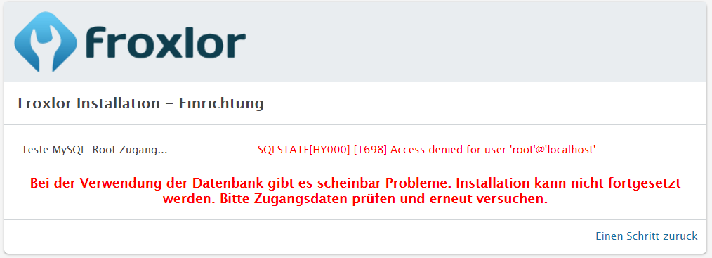

Ich habe heute versucht Froxlor zu installieren. Leider bekomme ich bei dem Datenbank Setup immer folgenden Fehler:

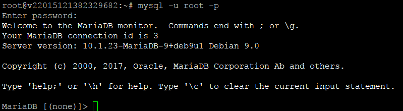

Also wollte ich das Root Passwort überprüfen. Wenn ich nun
Code:
mysql -u root -p
benutze, kann ich mich mit jedem Passwort einloggen. Also egal ob ich einfach direkt enter drücke oder irgendetwas eingeben, ich komme immer hier hin:

Aber auch danach konnte man sich noch mit jedem Passwort mit
Code:
mysql -u root -p
anmelden und Froxlor hat immer noch keine Verbindung hinbekommen.

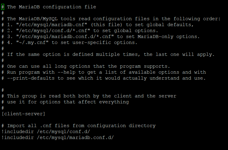

Hast du ein skip-grant-tables im Aufruf oder der Config stehen?
Auch ein "commit" kann Wunder wirken ;)
In der /etc/mysql/my.cnf konnte ich nichts finden:
Und auch in den anderen dort eingebundenen config Dateien war kein skip-grant-tables...
