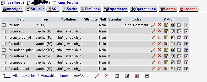

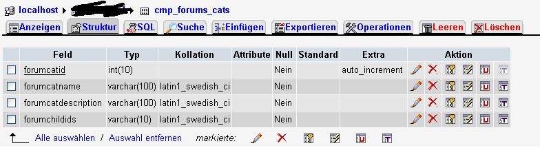

Ansonsten wie gesagt, poste mit mal die Tablestruktur von beiden. Denn dann muss in der Struktur/ Spalten/ Keys was unlogisch sein.
hier die screenis :)

Hmm sieht soweit nicht wirklich schlecht aus.
Nur mache mal bitte bei der cmp_forum-table aus der forumcatid einen int(10) + index
Das ist nicht nur schneller, sondern auch kein Type-Missmatch mehr beim Vergleichen.
Und bei der forum_order_id am besten gleich auch. da reicht ein tinyint(4)
Bei den cats wäre evt. auch noch eine cat_order_id sinnvoll?
Warum Du den schwedischen Zeichensatz hast, ist mir allerdings unklar, nungut. ;)
Wie gesagt, der left join in meinem Beispiel sollte stimmen,. Der Fehler muss woanders liegen, evt. in den Spalteninhalten selber.
Naja beseitige erstmal die obigen Mankos und führe die Spalten die Du brauchst am besten einzeln auf im Select ohne *.
