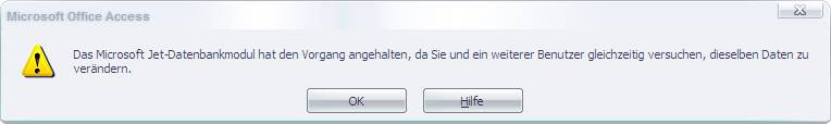

ich habe hier ein Problem was mich zur Verzweiflung bringt. Habe schon alle und ein paar mehr Beiträge zu dem Thema gelesen, leider war bisher nicht der richtige Tipp dabei. Hier jetzt mein Problem:
Ich habe via dem MySQL ODBC 3.51.22 Tabellen nach Access 2k3 vebunden. Wenn ich jetzt Daten anfügen möchte funktioniert das ohne Probleme. Will ich aber diese Daten verändern oder Löschen geht das nicht. Ich bekomme dann Fehlermeldungen die sich alle auf sehr dubiose Schreibkonflikte beziehen (siehe Anhang).
Hat jemand hier einen Lösungsansatz für mich?

p.s. Was ich noch vergessen hab': Natürlich habe ich das TIMESTAMP Feld in die Tabellen eingefügt.

Hallo an alle,
ich hab's gefunden. Das Problem war das man natürlich auch in die Spalte, die TIMESTAMP als Property hat, etwas eintragen muss. Dann konnte ich den Datensatz bearbeiten und / oder löschen.
