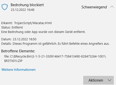

Edit.: Ich sehe grade im Defender Bedrohungsverlauf, dass dort gestern eine Bedrohung festegestellt und gelöscht wurde. Zeitlich würde das gut zusammen passen. Ebenfalls ist auffällig, dass die genannten Accounts nur zu der Zeit angelegt wurden, zu der auch mein PC eingeschaltet war. Kann es sein, dass dort jemand aktiv Zugriff auf meinen Rechner hat? Und dass dadurch keine mir unbekannten Anmeldung vorliegen, sowie Zwei Faktor Authentifizierung nicht notwendig ist?
Das ist eine Zip-Datei die du gelöscht hattest...

Danke für die Info, hatte das mit Recycle bin gar nicht gesehen, bzw. nicht drauf geachtet. Ich habe gestern Mittag über Google Bilder Fotos für Weihnachtskarte geschaut. Da wurde auf einer Seite automatisch eine ZIP Datei runtergeladen. Hatte mich gewundert und den Defender drüber laufen gelassen, jedoch ohne dass etwas gefunden wurde. Habe die Datei dann gelöscht, daher vermutlich im Papierkorb. Hatte die Zip aber weder entpackt noch ausgeführt....

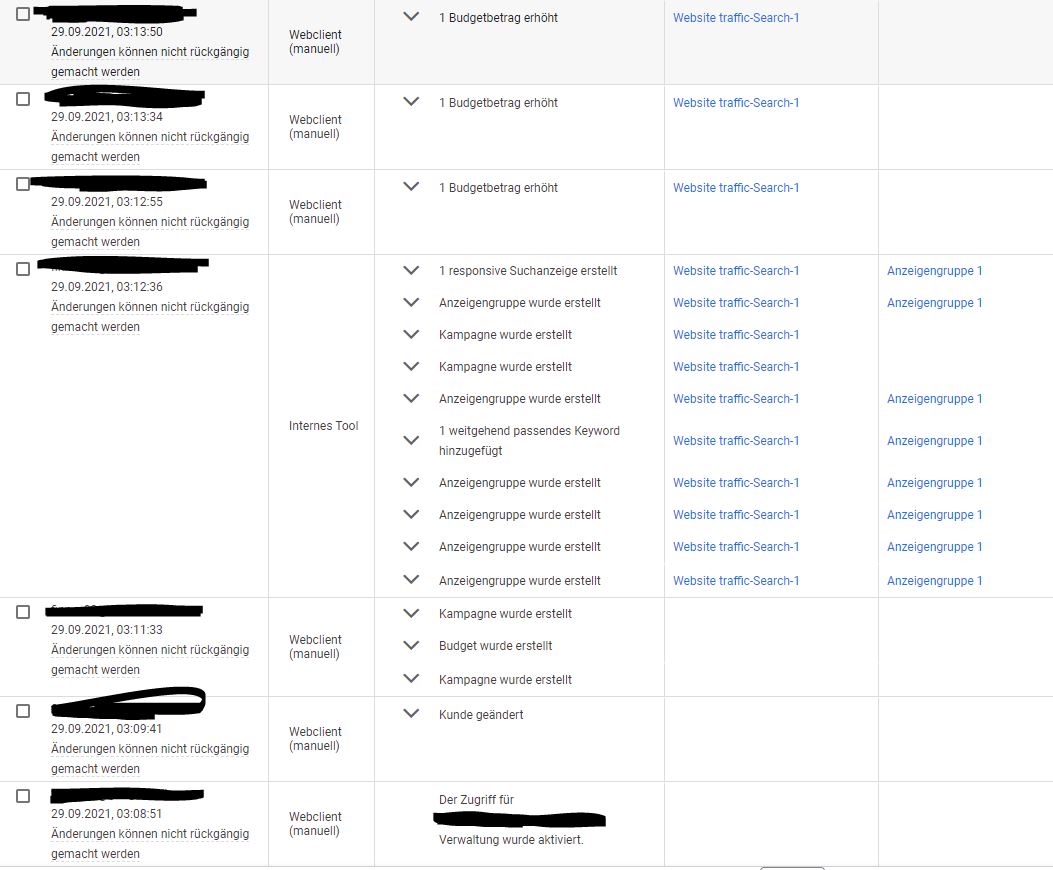

Es scheint tatsächlich keinen Zusammenhang zwischen der Meldung im Defender und den Google Ads-Konten zu geben. Hab mich eben etwas mit den Google-Ads Konto beschäftigt und dort gesehen, dass diese Konten bereits seit September 2021 bestehen.
eYc schrieb:
Normalerweise müsstest du doch Mails bekommen, wenn sich jemand auf einem 'fremden' System in dein Google-Konto einloggt. Wenn das auch nicht zutrifft, scheint es nicht so zu sein. :confused_alt:
Merkwürdig finde ich jedoch, dass ich eigenständig nie ein Google Ads Konto angelegt habe und dass ich auch nie eine entsprechende Mail erhalten habe. Die Konten wurden anscheinend alle automatisch gesperrt, diesbezüglich hätte doch aber eine E-Mail kommen müssen?!
Ebenfalls ist es natürlich mehr als merkwürdig, woher diese Konten kommen und wie jemand Zugriff darauf bekommen hat, bzw. welche anlegen konnte. Gab es da in der Vergangenheit eine Sicherheitslücke, oder kann man sich damals etwas Entsprechendes eingefangen haben? Eine Art Script, welches automatisiert solche Konten anlegt, hab leider gar keine Ahnung davon.

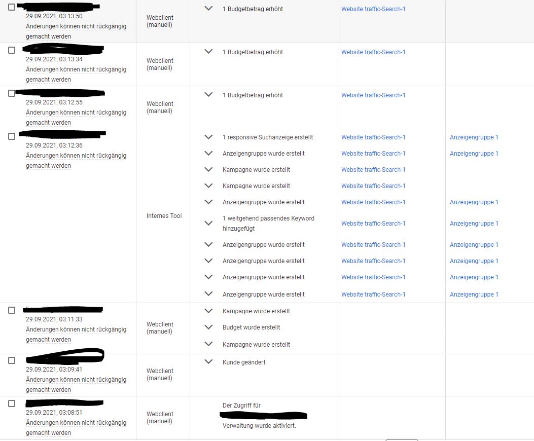

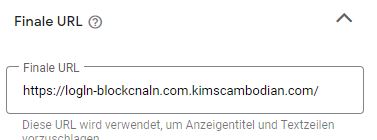

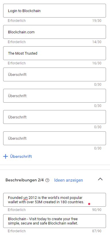

Es wurde anscheinend versucht, Google Werbung für fake Krypto-Börsen zu schalten, im Anhang zwei Screenshots dazu. Edit.: Habe eben noch den Änderungsverlauf gefunden. Diese Accounts wurden wohl automatisiert innerhalb weniger Sekunden angelegt. Siehe Foto.
Meinen PC hatte ich seither schon neu aufgesetzt und meine Passwörter geändert, von daher sehe ich aktuell potenziell keine Gefahr mehr. Würdet Ihr das ganze trotzdem der Polizei melden? Anscheinend wurden die Anzeigen ja nie geschaltet, daher wurde ja zumindest niemand durch mich, bzw. "meine" Anzeigen geschädigt.
