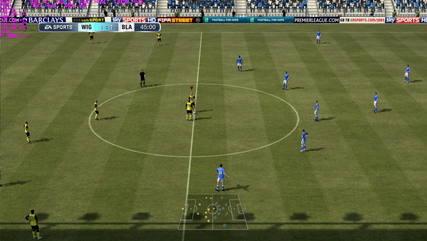

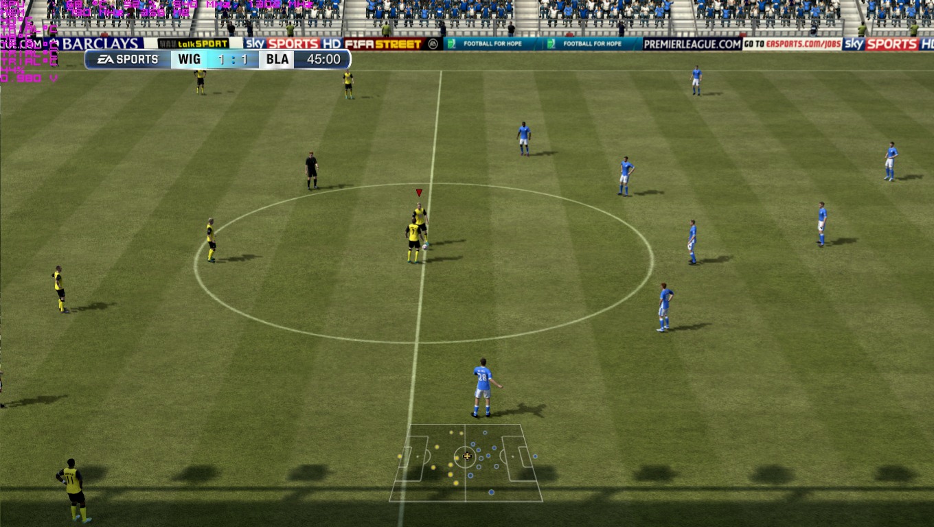

Also hier mal die Sachen vom letzten Leistungseinbruch. Ein paar Sachen waren wegen Trial Version nicht angezeigt :(
Ich hoffe man erkennt auf den Bildern alles halbwegs.
An sich finde ich is aber nichts besonderes.
Temp.: bis max 70°C dürfte ja für ne Nicht High end graka normal sein
