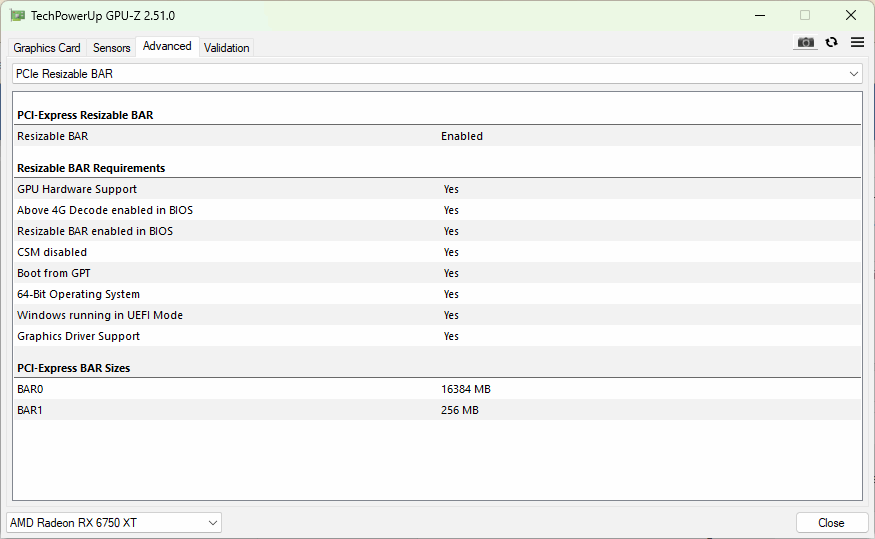

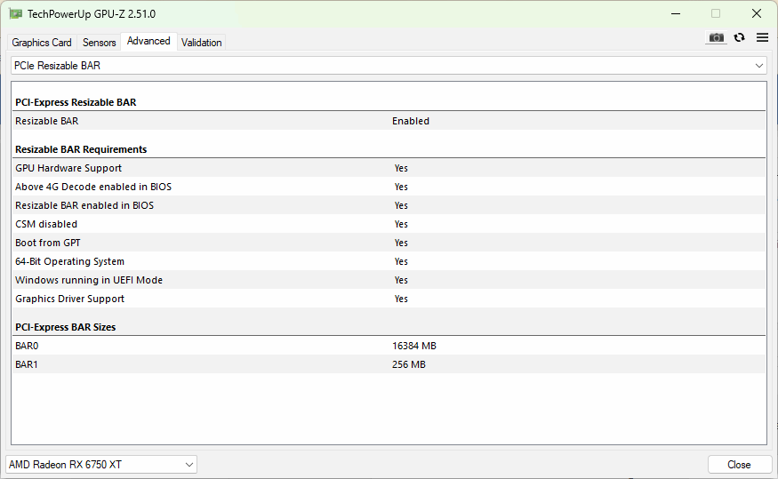

Erfüllt dein System die rBar Anforderrungen?
Und eventuell die BIOS Batterie herausnehmen!?
Ja klar, und Ich frag mich gerade warum das System die Rebar Anforderungen nicht erfüllen sollte?
Hast du dir das in GPU-Z für dein System angesehen?
Das wäre sinnvoll bevor du die Sache mit dem ComboStrike machst.
Ja, als ich Kombo Strike aktiviert hatte, war ReBar aktiviert.

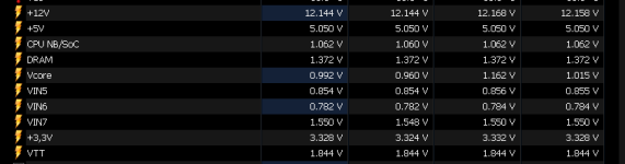

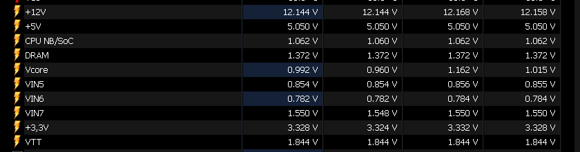

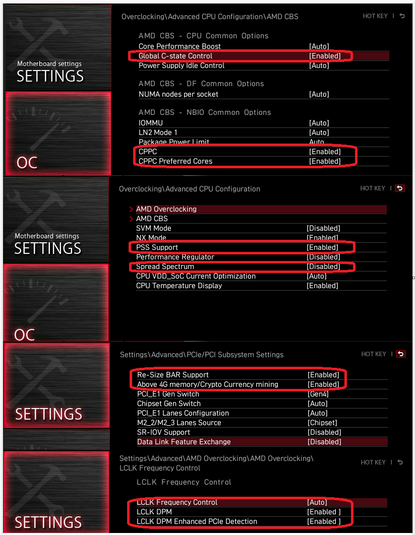

Hier ein paar Einstellungen die ich immer vornehme.
LCLK hat bei mir für ein stabileres System gesorgt, ist für die Spannungsversorgung zuständig.
Mein MB, das MSI B550 UNIFY - X, hat ja 2 Stromanschlüsse für die CPU und einen zusätzlichen 6 PIN PCIe,
Wenn ich nur einen 8 PIN für die CPU verwende fällt die Spannung von 12 V auf teilweise 11,4 V ab aber mit allen Anschlüssen belegt sind es laut HWINFO:
Auch alle anderen Spannungen sind stabiler und brechen nicht bei Last ein.
Du hast ja ein MSI B550 Tomahawk aber auch da wird diese LCLK Einstellung falls vorhanden für eine stabileres System sorgen. Mit meinem anderen Board, dem MSI B450M Mortar, funktioniert das auch.
