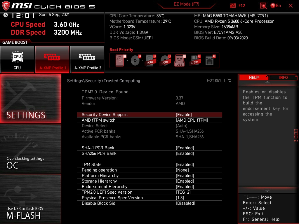

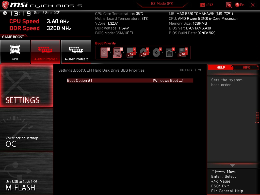

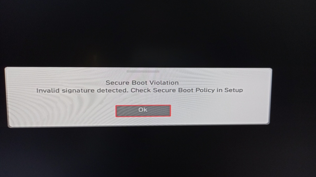

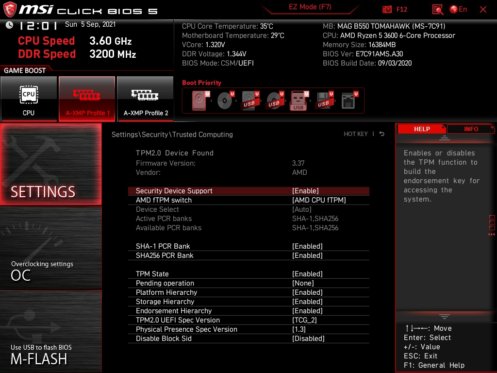

Habe Win 10 21H2 seinerzeit OHNE Secure Boot aber unter UEFI mit GPT Partition installiert. System läuft. Dann habe ich AMD fTPM aktiviert, was unter Win10 auch angezeigt wird.
Nun wollte ich als Vorbereitung für Win11 noch Secure Boot dazu aktivieren.

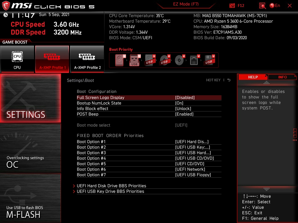

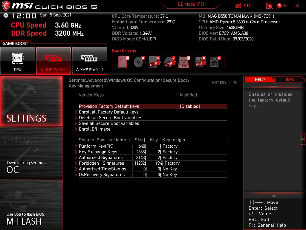

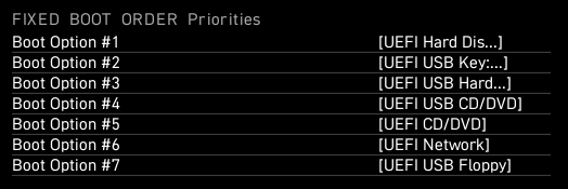

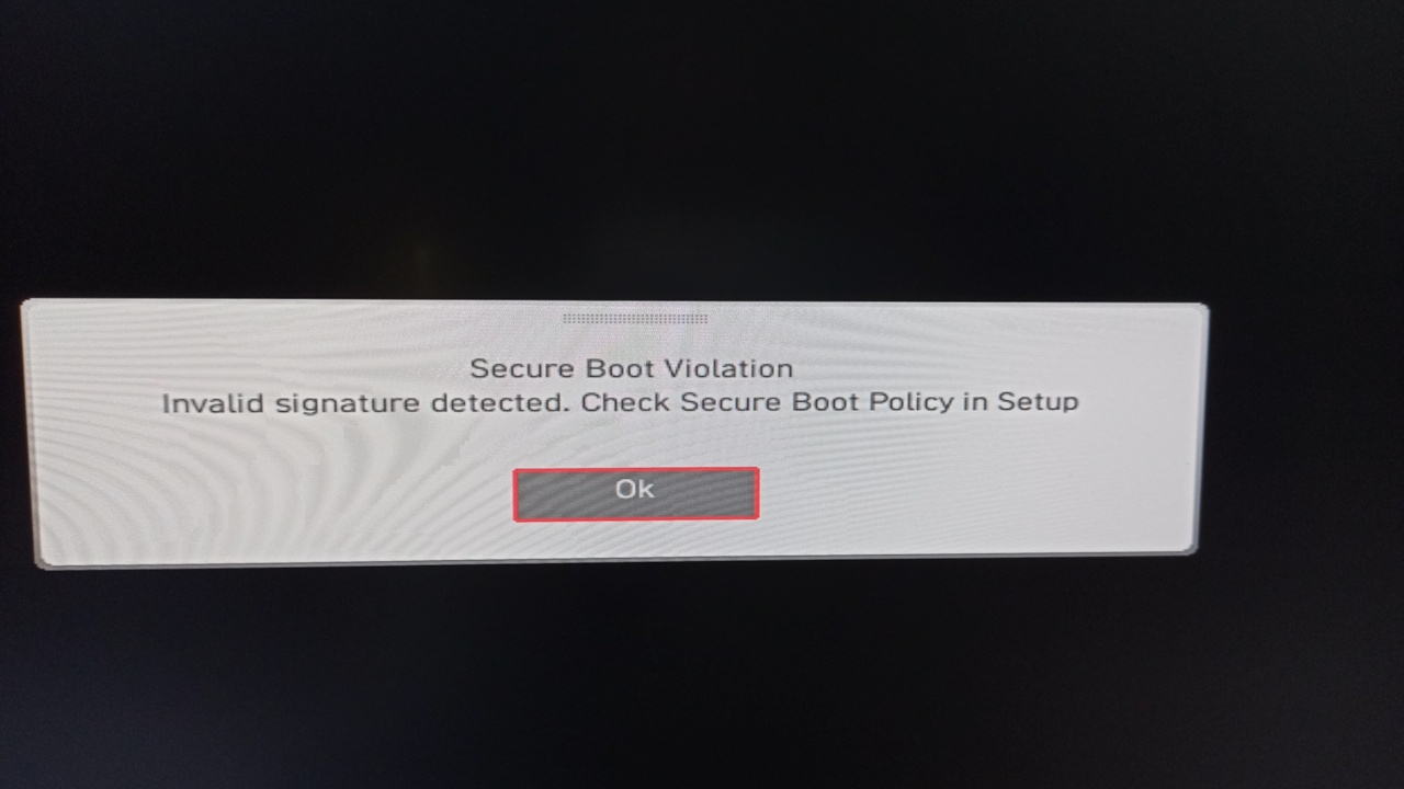

Was ich auch einstelle, ich erhalte jedes mal den Fehler (siehe Meldung) und es wird nicht gebootet. Dabei macht es keinen Unterschied ob ich auf das System mit der 970 Evo Plus oder mit einem unter MediaCreationTool erstellten Bootstick booten möchte. Ich komm da einfach nicht mehr weiter und brauche mal Hilfestellung. Factory Keys hatte ich auch schon geladen

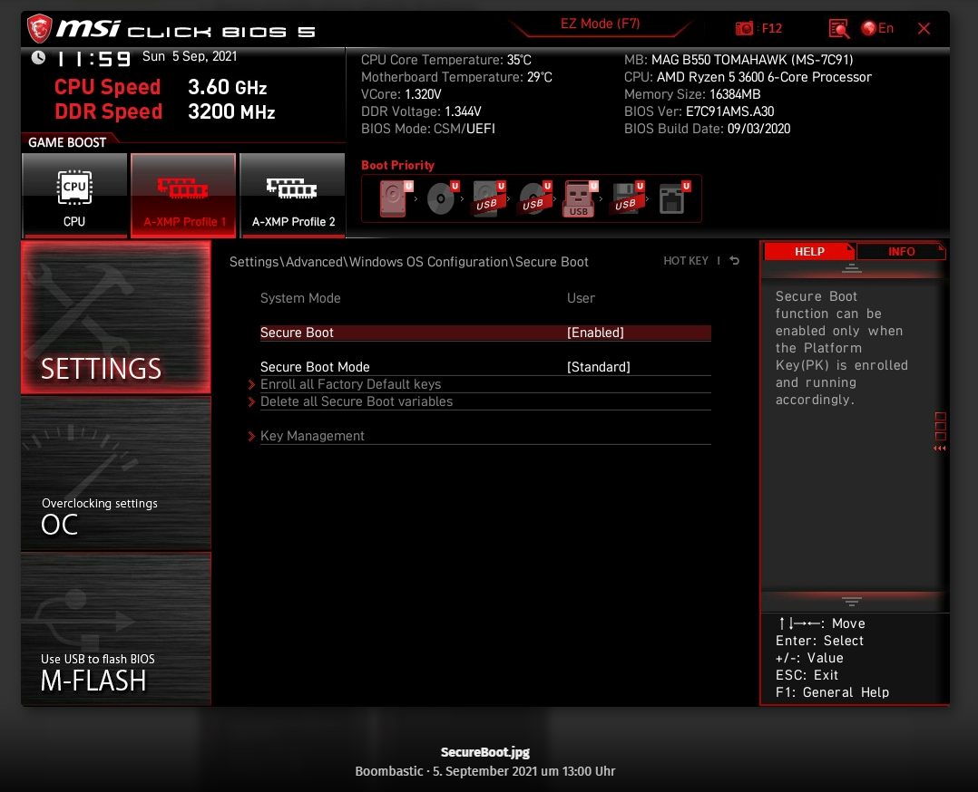

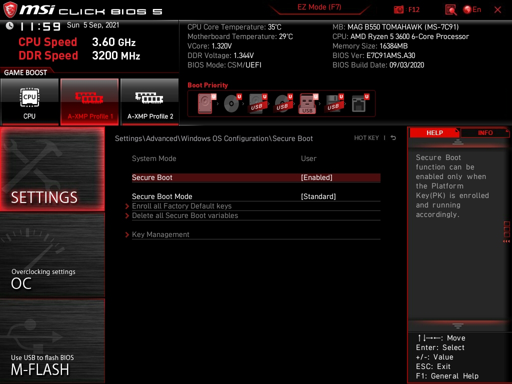

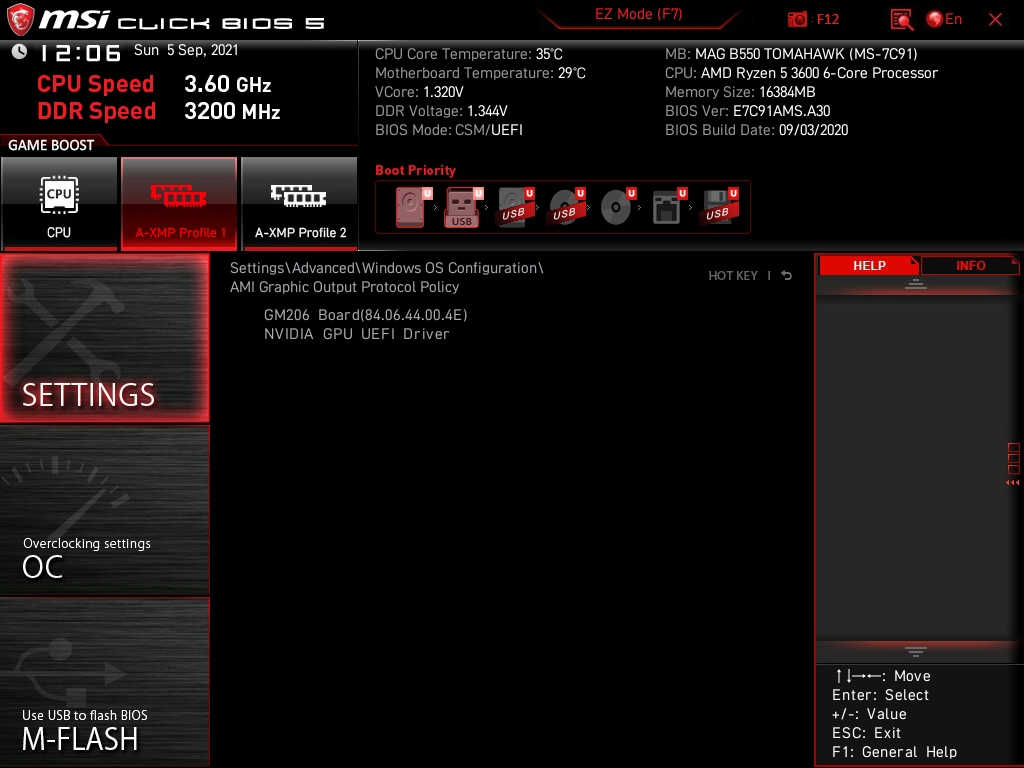

Wie hast du Secure Boot denn eingerichtet?
Du bist auf Custom stellen und dann auf "Enroll all Factory Default Keys".
Dann sollte es eigentlich klappen.
Willst du von der Beta zur Final ohne Neuinstallation wechseln (ist das überhaupt möglich)? Wenn nein, löse das Problem wenn Windows 11 final ist und von dir installiert wird
@Hauro: Ja, sieht merkwürdig aus.
@Hauro
ist eingestellt, siehe Bild. Der Text ist nur abgeschnitten wiedergegeben
@kachiri
ja, genau so hatte ich es gemacht.

So weit ich weiß, muss ein OS einen entsprechenden Bootloader besitzen damit das System startet wenn Secure Boot aktiv ist. Dieser wird aber erst installiert wenn Secure Boot schon aktiviert ist. Eine Nachträgliche Aktivierung führt genau zu diesen Fehler.
Entweder du deaktivierst Secure Boot oder du installierst Windows 10 neu.

@Linuxfreakgraz: Gehe auch davon aus, dass dem UEFI die Signatur des Bootloader nicht als gültiger Loader hinterlegt wurde und deshalb die Meldung kommt. Man kann sich normal auch die Signaturen anzeigen lassen, oder?

Aber warum funktioniert dann das Booten des mit eingeschalteten Secure Boot erstellten USB Sticks (mit MediaCreationTool) TROTZDEM nicht???
Wenn ich dein Bild Secureboot in #1 richtig interpretiere, ist Secureboot doch eingeschaltet?
