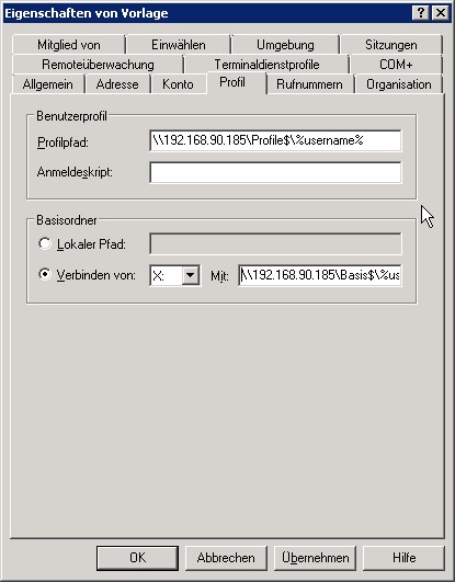

Im Active Directory in den Eigenschaften des Benutzers unter Profil das Anmeldeskript mit richtigem Namen hinterlegen. z.B. start.bat
Dann kommt es darauf an was im Skript steht. Normalerweise sollte das Netzlaufwerk mit "net use" verbunden werden.
Nutzerspezifische Netzlaufwerke stellt man doch im Nutzerprofile ein, Basisordner.

Da kann man aber nur ein Laufwerk hinterlegen. Denke der TE möchte schon mehr als eins jedem User zuweisen.

Und in der Tat bringt mich der Basisordner nicht weiter, da mehr als 1 Laufwerk automatisch gemappt werden soll und hinzu kommt auch noch, dass es verschiedene Nutzergruppen gibt, die verschiedene Ordner gemappt bekommen sollen...

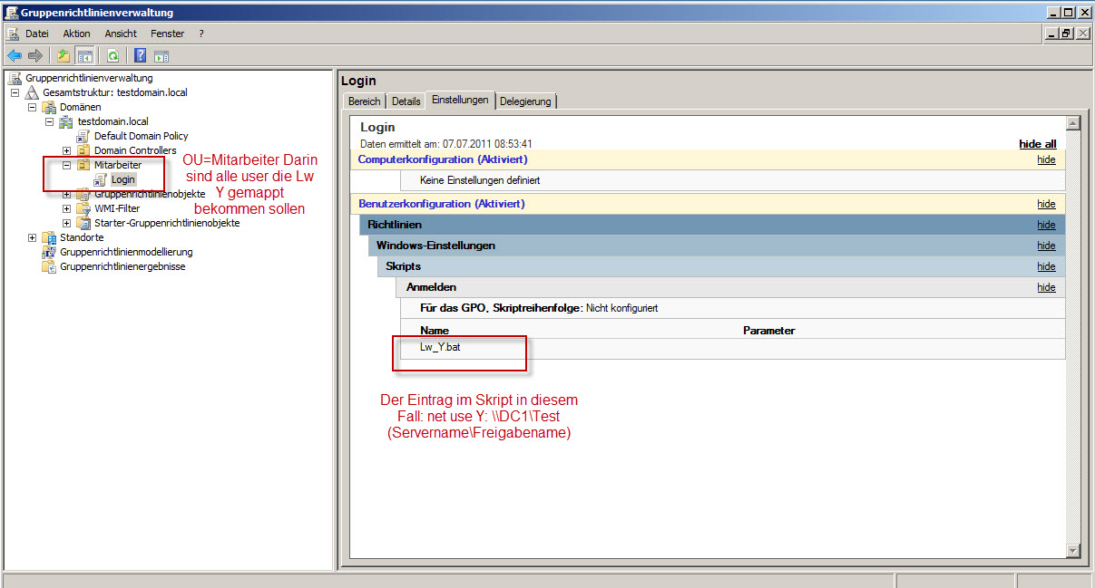

2.Du erstellst die verschiedenen Skripte, zum verbinden der Laufwerke. Z.B. eine "Lw_z.bat"in der steht dann etwas wie: " net use z: \\Servername\Freigabename"
Jetzt weist Du jeder OU über den Gruppenrichtlinieneditor das entsprechende Skript per Gruppenrichtlinie zu. (Dazu lies dir meinen ersten Beitrag durch, da steht es genau beschrieben.
Ich versuch gleich mal das nachzubauen und schick Dir nen Screenshot vom active Directory.
Man kann das ganze auch ohne verschiedene OUs lösen, dann muss Dein Skript aber jede Menge "if" Abfragen beinhalten, das wäre glaub ich im Moment noch nicht das richtige für Dich.
Mach es so wie ich es Dir beschrieben hab und es läuft!

Denke daran, dass Du unter Start->Verwaltung-> Active Directory Benutzer und Computer alle entsprechenden User in die neuen OUs verschiebst (rechte Maustaste auf den User..verschieben)
Eventuell musst Du auf dem Client PC oder TS noch in der Eingabeaufforderung " gpupdate /force" eintippen, das startet die sofortige verarbeitung der Gruppenrichtlinien. Nach einer Ab und wieder Anmeldung sollte es aber auch ohne den Befel klappen.
Im Anhang das Bild der Gruppenrichtlinienverwaltung..

Super, genial!!
Bin gerade am Server zugange und es funktioniert! Ein tolles Gefühl ;)
Vielen vielen Dank!
Auch nochmal vielen Dank für den extra hinzugefügten Screenshot, der war für die Orientierung und als Sample wirklich GOLD WERT!!!
So sieht erstklassige Hilfe aus *g* :)
Für andere die vielleicht eine ähnliche Lösung anstreben möchte ich noch hinzufügen, dass ich irgendwie zu dusselig war den Gruppenrichtlinieneditor(korrekte Vokabel?^^) auf herkömmliche Art und Weise zu finden...
Dieses Problem kann man aber ganz einfach mit einem Start -> Ausführen -> gpmc.msc umgehen, da gpmc.msc den Gruppenrichtlinieneditor startet :)
