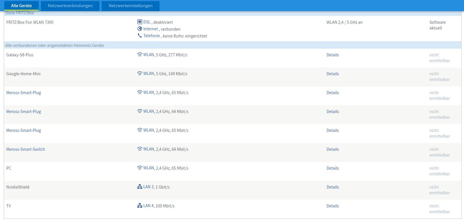

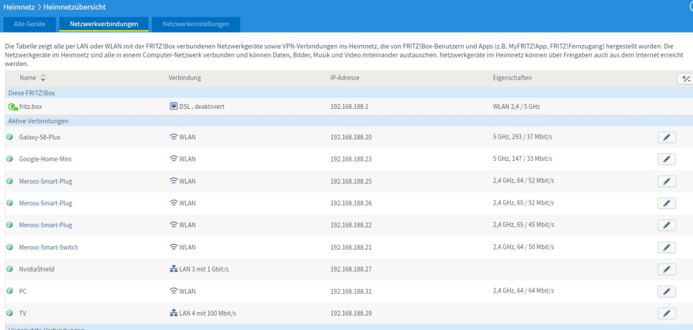

Ist der LAN-Port 4 der FB zufällig für den Gastzugang definiert?
Zeig' doch mal 'nen Screenshot der (gesamten) Heimnetz-Übersicht bzw. auch aller Netzwerkverbindungen.

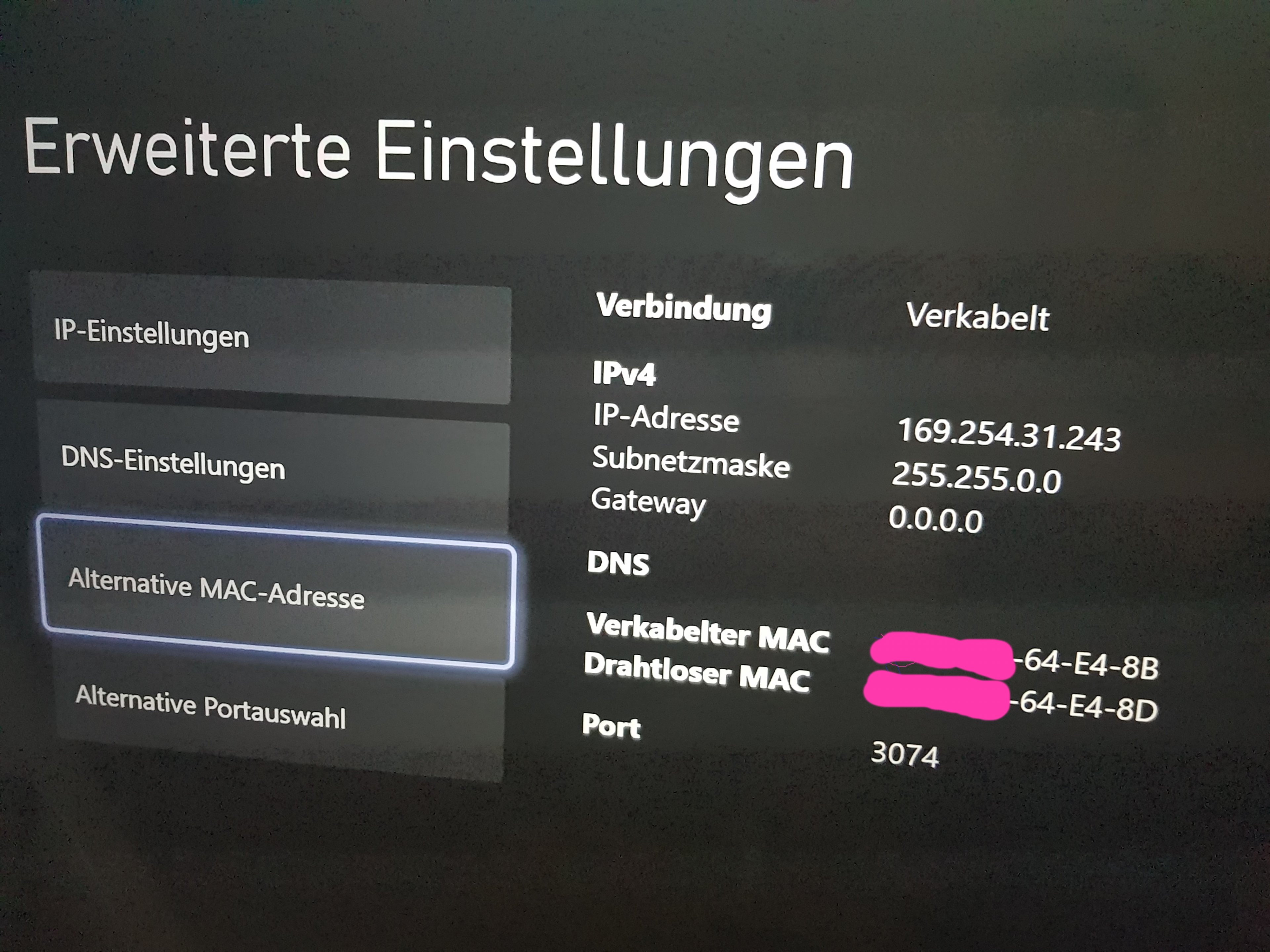

Darauf habe ich geachtet LAN 4 ist im normalem Betrieb. Alles andere funktioniert ja wenn ich es in den Port stecke. Wie man sieht sieht man keine xBox in den Verbindungen. Stecke ich nun den TV ab und starte die xBox neu läuft alles wie es soll.
Stell ich in der XBox eine feste IP ein, genau die die er bekommt wenn der TV nicht dran ist und ich starte die xBox neu gleiches Problem wieder. Die eben fest Eingestellte IP wird geändert.
Anbei ein Bild von den xBox Einstellung die sie selbst nach einen Neustart vornimmt.

Schade, dass die Screenshots nicht komplett sind - ich hatte da schon was mit bezweckt, dass eine gesamte Geräteübersicht gewünscht war.​

  3. Was hat das bei XBox mit dieser "alternativen MAC-Adresse" auf sich - kann da was eingestellt werden?​
  4. Die XBox bekommt ja 'ne APIPA-Adresse, insofern bezieht sie keine IP vom DHCP der FB - zumind. nicht an diesem LAN-Port. Kann das gleiche Verhalten an anderen LAN-Ports reproduziert werden?​

3. So wie ich das sehe kann man da eine selbst definierte Mac Adresse erstellen.
Könnte diese (evtl. aktivierte) Funktion dafür verantwortlich sein, dass die XBox sich die statisch zugewiesene IP nicht merken will?
Schonmal versucht diese Schaltfläche "Alternative MAC-Adresse" auszuwählen - gibt's da ein Untermenü?

4. Schonmal versucht diese Schaltfläche "Alternative MAC-Adresse" auszuwählen - gibt's da ein Untermenü?
Ja "Löschen" & "Manuel" eintragen... dann jeweils ein Neustart.

Der Tip mit der "Schonmal versucht diese Schaltfläche "Alternative MAC-Adresse" auszuwählen" war Gold richtig. Hab irgendeine Zahlenfolge eingegeben und die Box neustarten lassen, siehe da sie bekommt ein Netzwerk.
Aber warum das so nun ist kann ich nicht sagen. Es wurde ja nichts geändert an der X-Box selbst. Auch sie wurde Tage vorher auf Werkseinstellung gesetzt.
