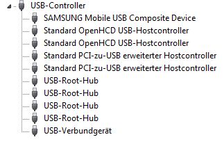

Das mit den Treibern hab ich schonmal geschaut. Da stehn aber so viele unter USB-Controller, dass ich nicht weiß welche^^

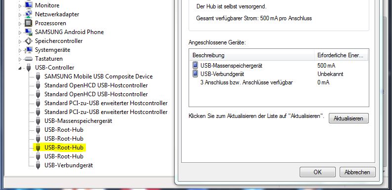

klick einfach mal alle usb-verbundgeräte durch bis es etwa so aussieht. 400ma wie auf dem bild ist ein typischer wert für eine hdd (dieser wert ist nicht sehr genau und die anlaufstromstärke kann viel höher sein)
Ok hab ich gemacht. Also alle vier Ports haben einen "Gesamt verfügbaren Strom von 500mA pro Anschluss". An dem Port wo die HDD angeschlossen ist (und funktioniert), steht erforderliche Energie 500mA und dazu noch was unbekanntes? Habs mal im Anhang.

wie schon weiter oben mehrmals geschrieben - die Ports liefern nicht genug Strom. Du kannst vom Glück reden, dass es Dir dabei nicht das Mainboard zerschießt. Genau das ist - zugegebenermaßen schon ein paar Jahre her - mit einem Acer Travelmate in der Firma passiert. Danach ging gar nichts mehr und das Teil musste zur Reparatur eingeschickt werden.
JSP
Ok. Ja das hab ich ja auch gelesen =) Also lieber die Platte nicht mehr an diesem Lappi verwenden. Alles klar danke. Mich hat eben nur gewundert, das alle 4 Ports identisch sind von der Stromabgabe her, aber einer nicht funktioniert. Aber werd ich jetz damit leben müssen. Neuer Lapi steht eh mal an. Danke euch lg =)
