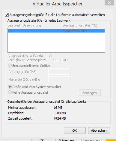

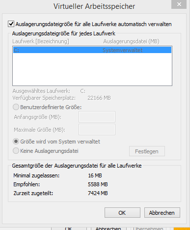

Nach der Aufrüstung von 8 GB Arbeitsspeicher auf 16 GB Arbeitsspeicher stelle ich von jetzt auf gleich einen großen Rückgang an freiem Festplattenspeicher fest. Von ca. 20 GB auf ca. 10 GB!! Also um die Hälfte weniger! Und das wie gesagt von jetzt auf gleich!
Wie ist das zu erklären? Liegt es evtl. an der automatischen Veränderung seitens Windows was die Größe der Auslagerungsdatei angeht? Das ist das einzige was mir als mögliche Ursache spontan einfällt! Hier der Screenshot nach der Aufrüstung. Leider habe ich keine Ahnung wie hoch dieser vor der Aufrüstung war!
Nee, falsche Datei.
Vermutlich wurde die hiberfil.sys vergrößert mit dem RAM-Upgrade. Die reserviert Platz für wenn du die Energiesparmodis nutzt, also der Inhalt des Arbeitsspeicher auf Disk geschrieben werden muss.
Der Standardwert war wohl mal bei 75% vom RAM, aber meine ist nur 12,7GB groß bei 32GB RAM, also wer weiß wie das geändert wurde...

Hiberfile ...
Die Auslagerungsdatei ist ja hier max 7,x GB groß also kann sie ja nicht 10 zusätzliche GB geklaut haben

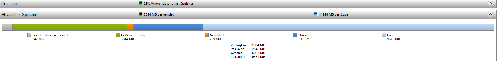

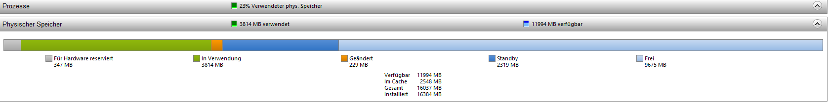

OK, klingt logisch, doch ist der Standby Speicher bei mir gerademal 2319 MB groß.
Ja, das kann sich je nach Anwendung ändern. Momentan befinde ich mich auch in einem Game, als ich das Bild machte. In meinem Fall habe ich auch 32 GB verbaut und dann wird auch darin mehr zwischengespeichert.
verstehe. Aber selbst wenn ich noch zwei weitere Browser hochfahre komme ich maximal auf 3000 MB Standby Speicher und das Surfen ist im Prinzip alles was ich täglich am PC mache.
