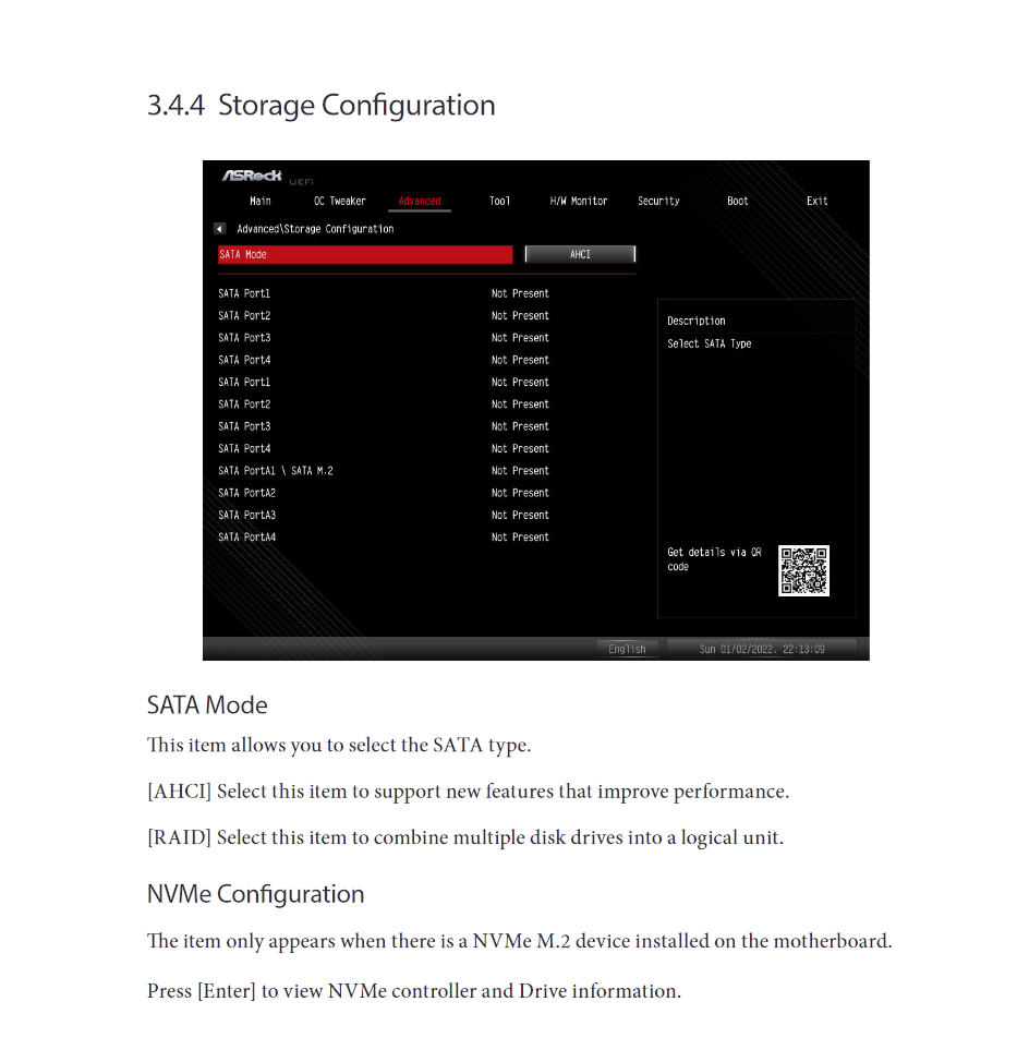

AMD X670/B650 Series Motherboard Software/BIOS Setup Guide
Danach gibt es
M.2_1 Link Speed
Allows you to configure M.2_1 Link Speed.
Configuration options: [Auto] [Gen1]-[Gen5]
NVMe Configuration
The item only appears when there is a NVMe M.2 device installed on the motherboard.
Press [Enter] to view NVMe controller and Drive information.

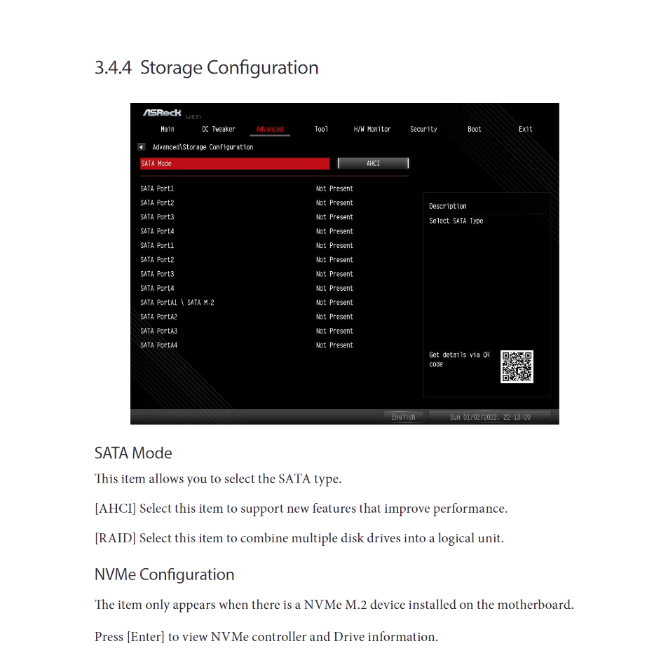

https://pg.asrock.com/mb/AMD/B650E PG Riptide WiFi/index.de.asp#Manual
Da wirds die PCIE Einstellungen zurückgesetzt haben. Da zeigts dann auch im BIOS erstmal das zweite Laufwerk nicht an.
Das Handbuch zu dem Board gibt leider null Auskunft zu BIOS settings. Daher schau mal ob du ein Setting in Richtung PCI_E1 Lane Configuration oder auch PCIEX16 Bifurcation findest. Auto setting sollte reichen, doch kanns nicht schaden auf X8 X4 X4 einzustellen.

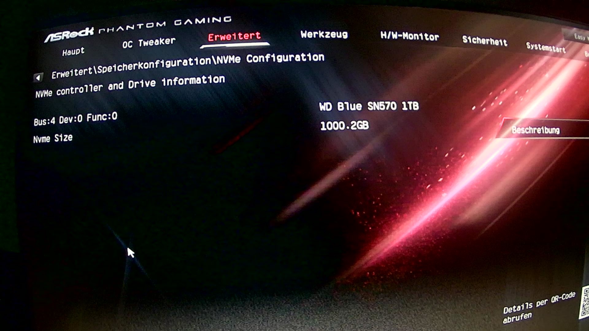

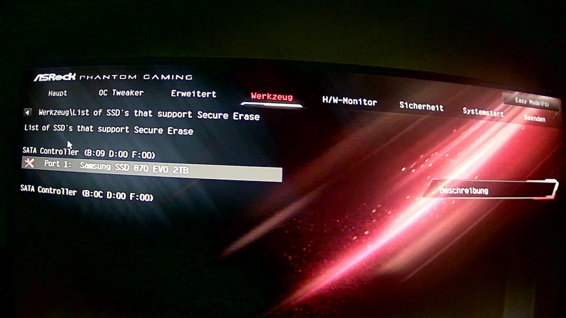

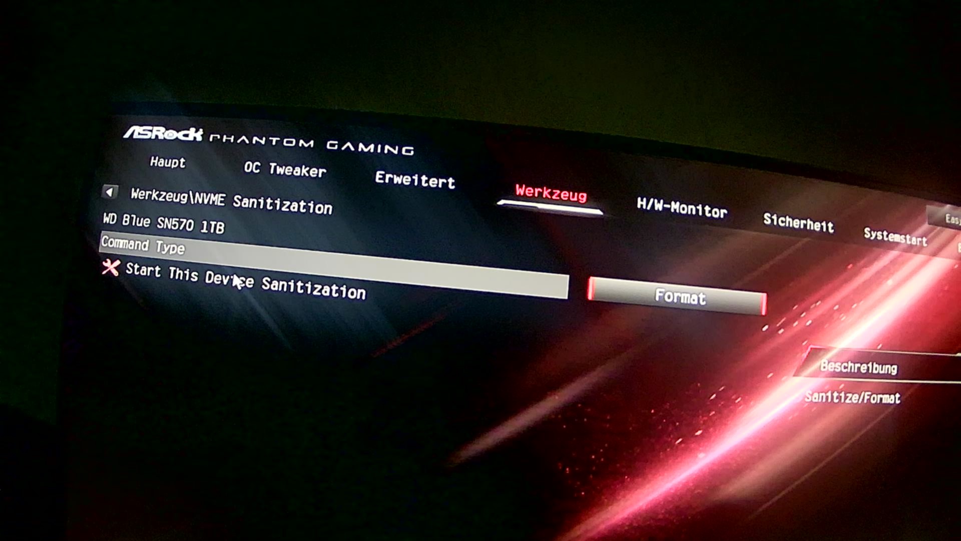

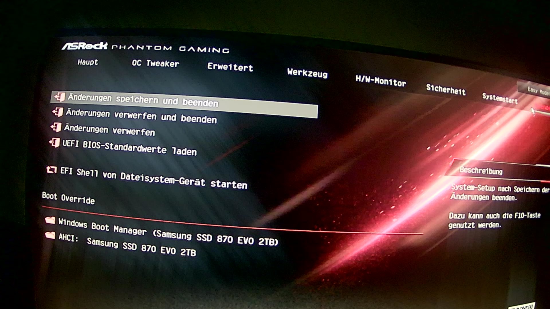

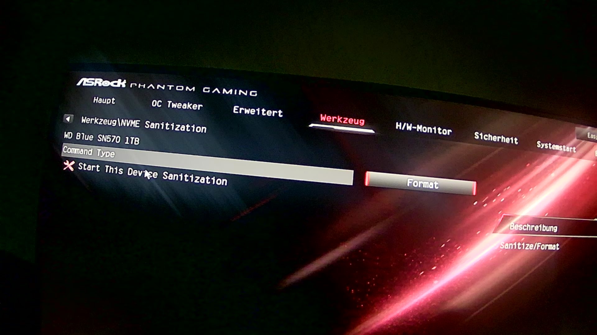

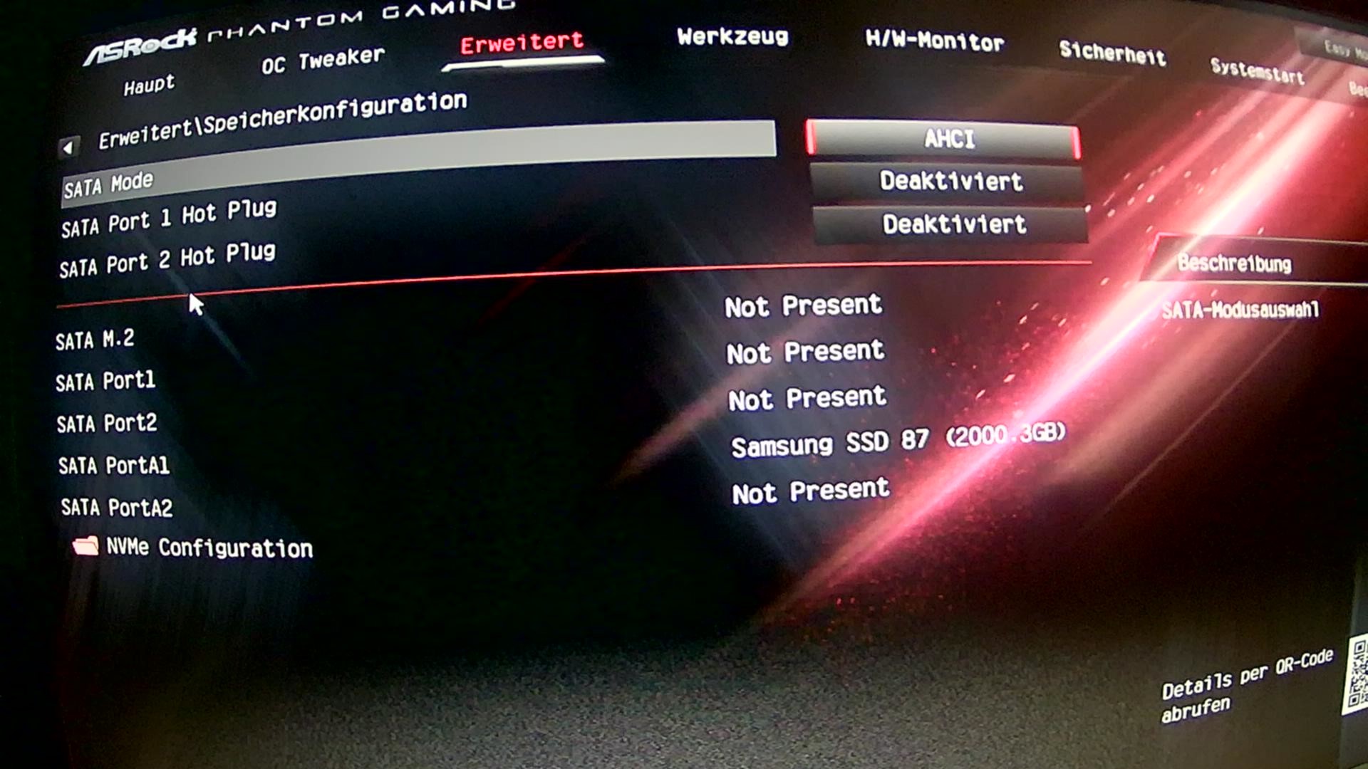

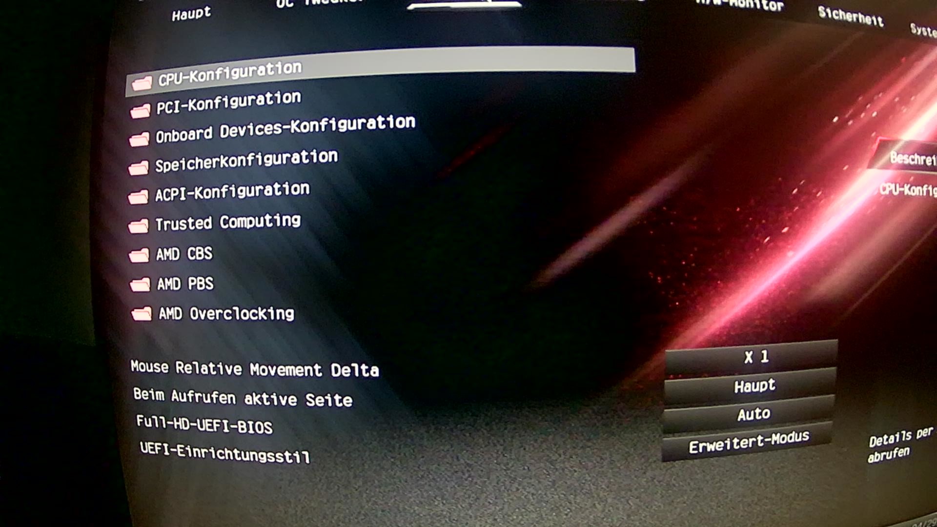

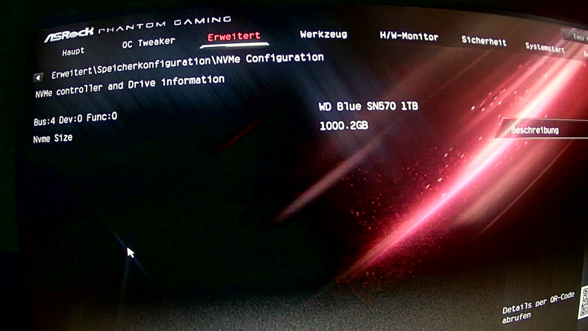

Ich war im Bios.
Dort gibt es den Reiter:
Erweitert / Speicherkonfiguration... dort stehen zuerst die SATA Laufwerke, meine Samsung wird dort auch brav angezeigt (OS Laufwerk gott sei dank nicht die NVME!).
Dann gibts einen Ordner NVME Config, und dort wird nur meine andere NVME M2 (WD Blue, das weiss ich, weils im Beratungsthread empfohlen wurde) auf Bus 4 Dev:0 Funk:0 angezeigt.
Ich meine mich dunkel zu erinnern, das die 2 te M2 auf Bus 5 angezeigt wurde, ich hatte am 1 Tag mal reingeschaut, ob alle Laufwerke da sind.
Anklickbar ist dort nix, und bei SATA auch nur ob man Raid will oder nicht, und das steht natürlich auf "Aus".

Ich war im Bios.

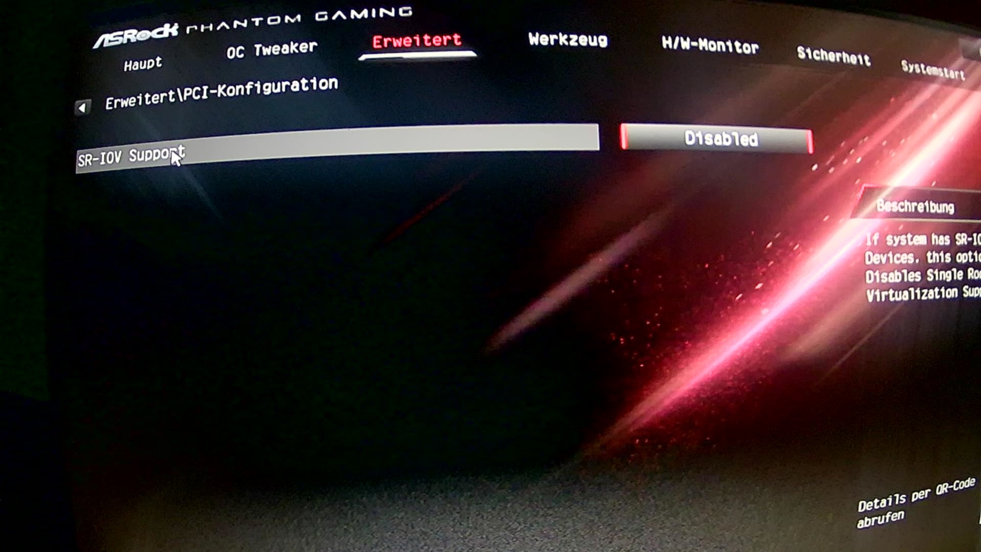

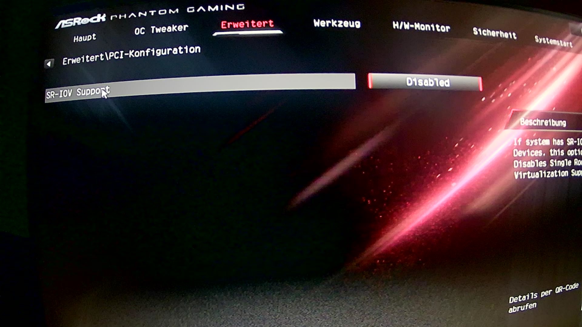

Leider scheint das Bios keine PCI-E Einstellungen wie die von dir geschilderten zu haben.
Es gab nur eine Einstellung im PCI Menü, und dort stand auf Englisch etwas von Virtualisation.
Ansonsten ist das Bios sehr einstellungsarm was PCI-E oder Speichergeräte allgemein betrifft.
Da bist du im vollkommen falschen Untermenü unterwegs. Du musst bei den "Storage Devices" (oder wie auch immer das in deinem BIOS heißen mag) schauen.

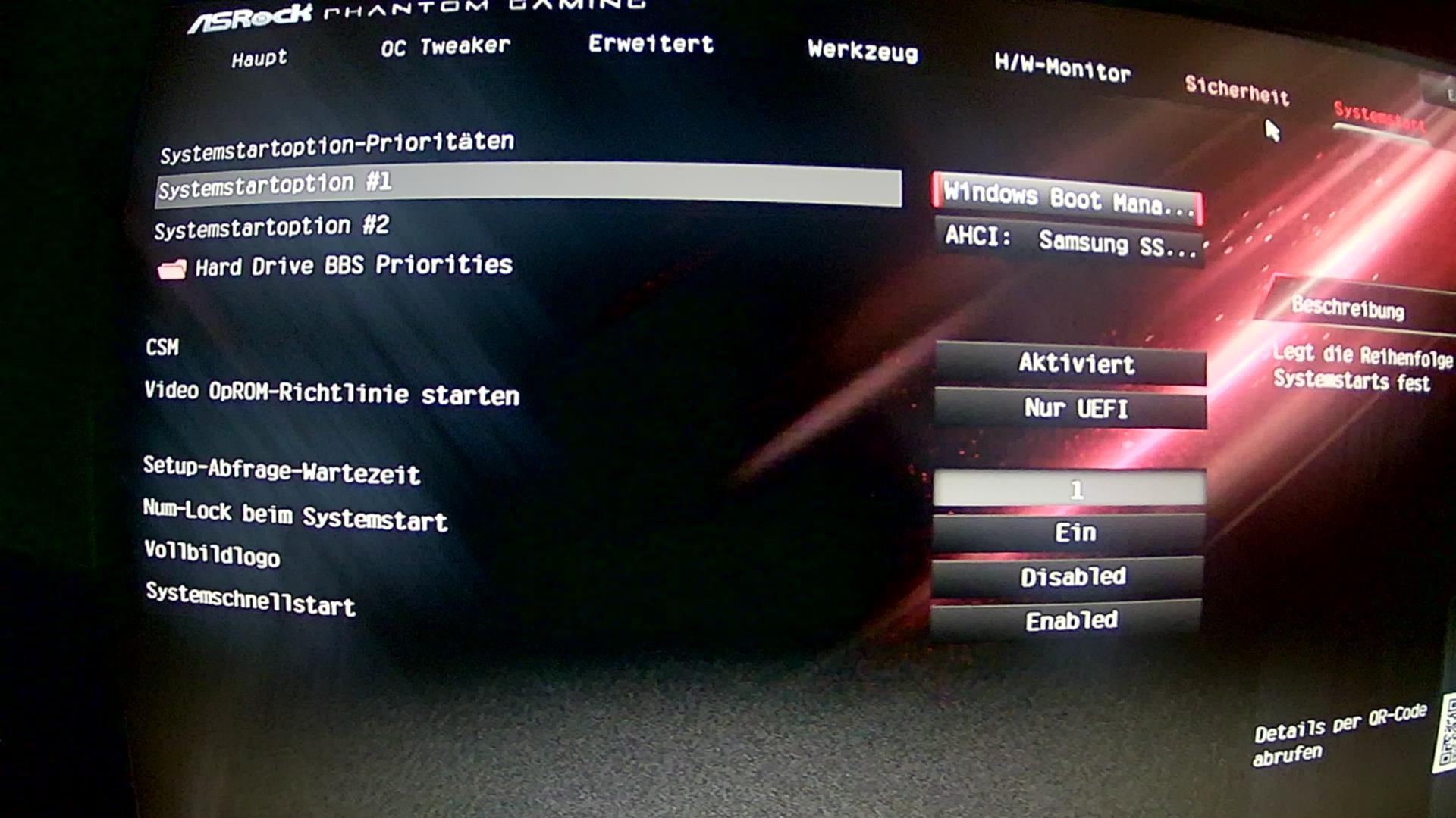

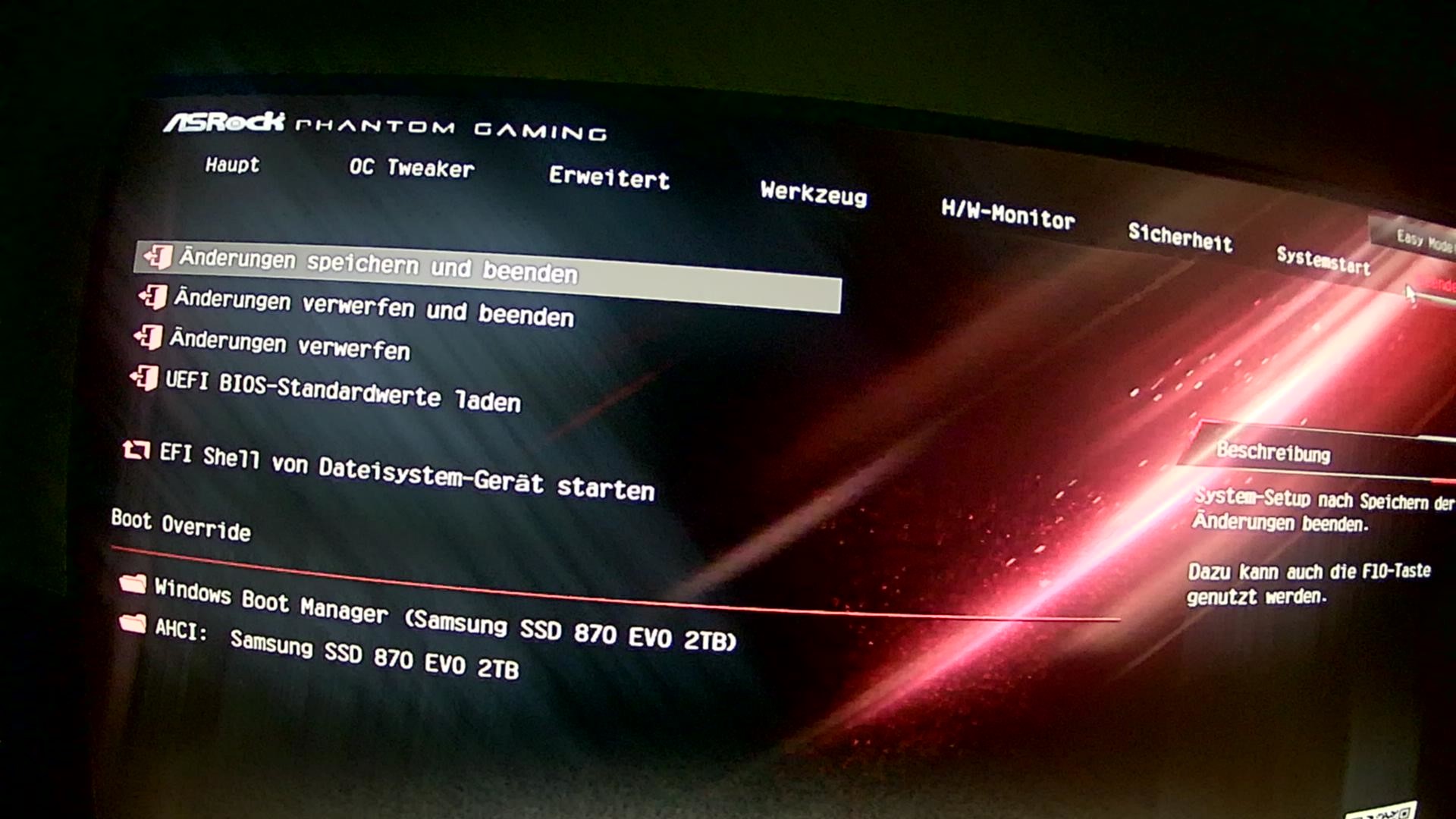

Geh mal im BIOS auf Erweitert/Systemkonfigurationen und dort auf NVME Configuration, dort sollten beide NVMEs angezeigt werden.
Unter Systemstart müssten beide NVMEs gelistet sein.
Systemstart #1: Windows Boot Manager
Systemstart #2: NVME XYZ..
Wenn du hier auf eine von beiden tippst dann geht ein neues Pop-up Fenster auf, dort kannst du ein anderes Laufwerk auswählen.
NMVE #1 sollte unter der CPU sein, NMVE #2 unten hinter dem Kühlkörper

Das ist doch grad das Problem, das ich schon einige Zeit versuche zu erklären, die Laufwerke und die Auflistungen lassen sich NICHT anklicken! da passiert nichts. Bitte glaubs mir doch endlich.
Es gibt da auch keine "Optionen" o.ä. Die nach einem Klick auftauchen würden.

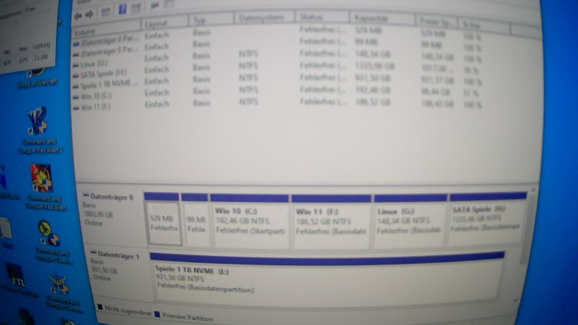

Die 2 te SSD wird seit dem Update auch NICHT mehr angezeigt, auch da wiederhole ich mich glaube ich schon.....
Auch in der Datenträgerverwaltung ist sie nicht drin. (sollte auch logisch sein, wenn sie im Bios weg ist).

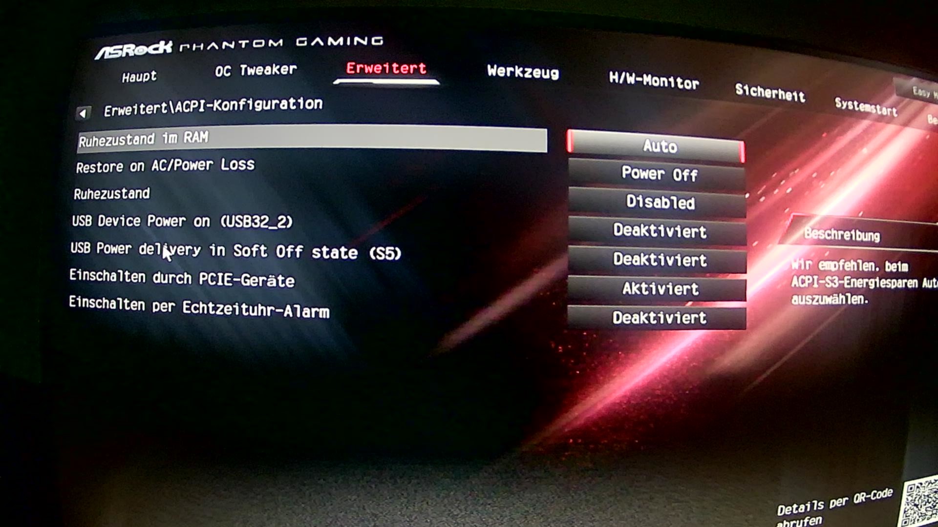

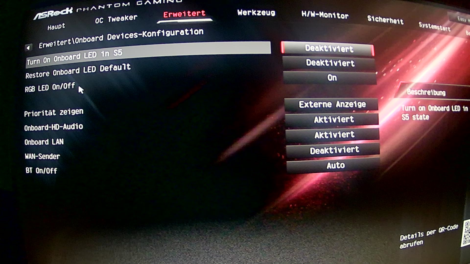

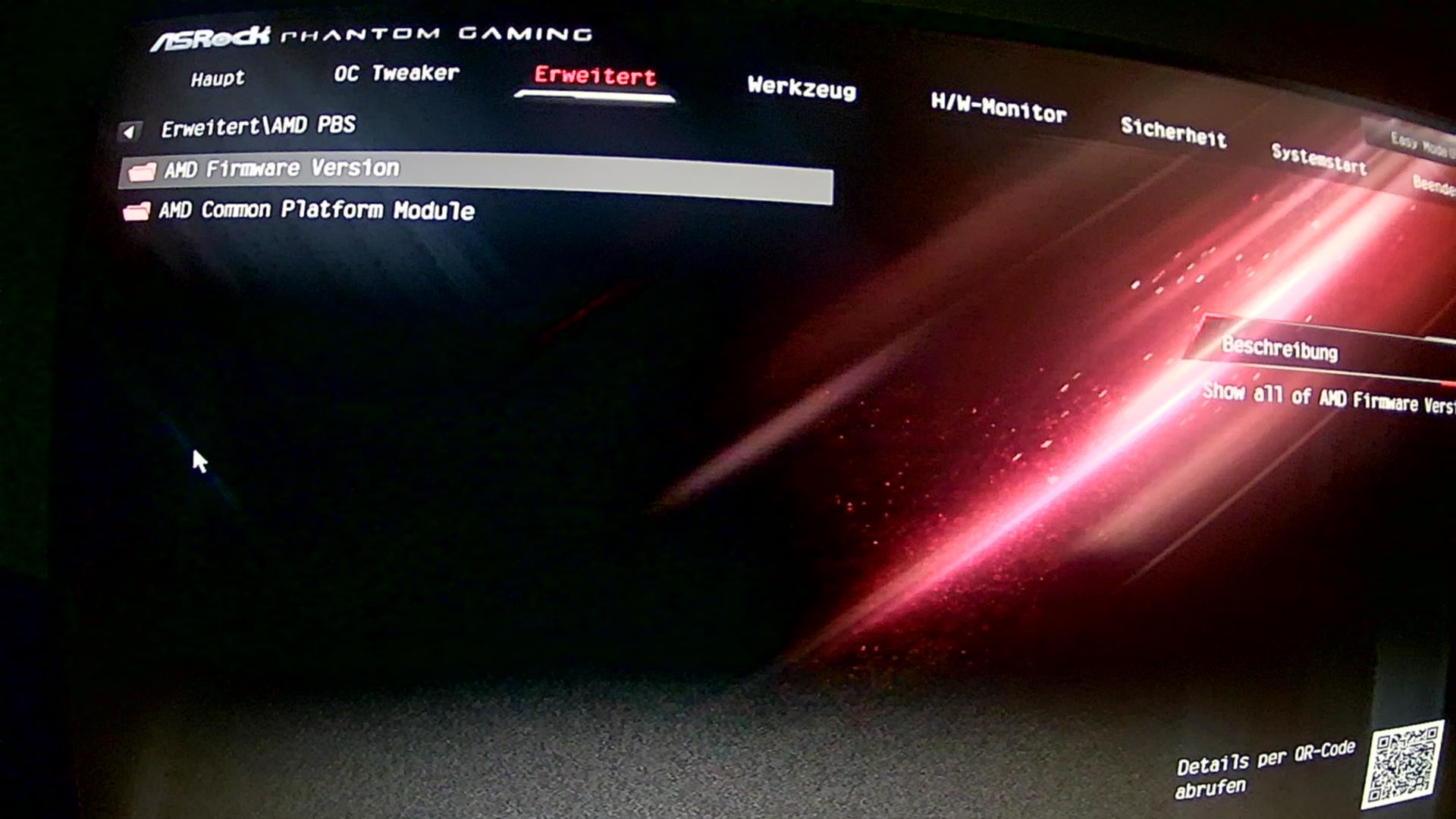

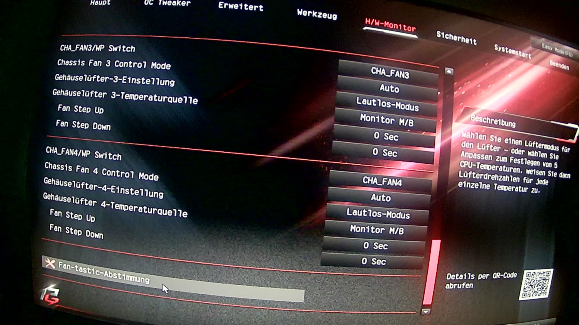

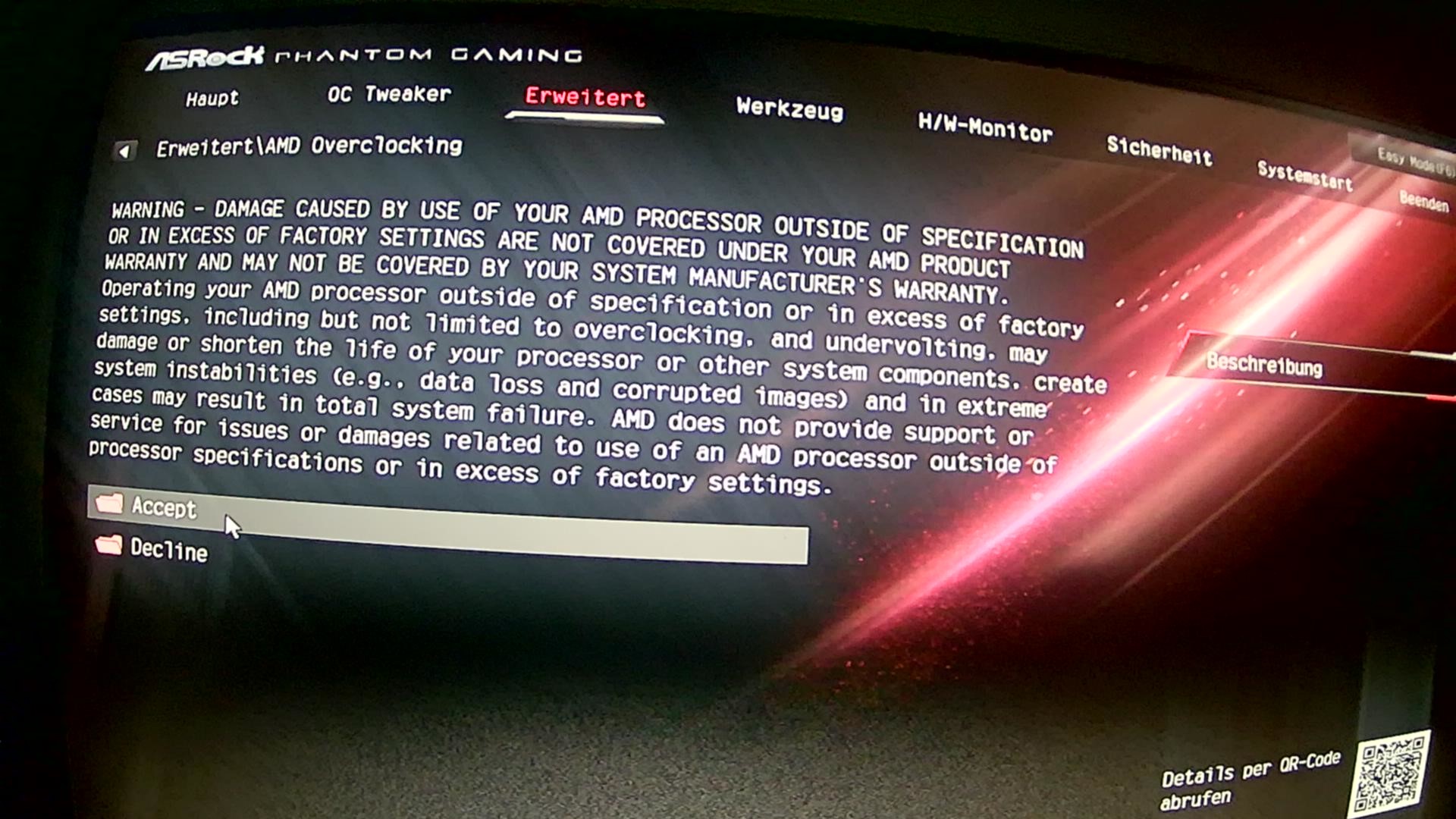

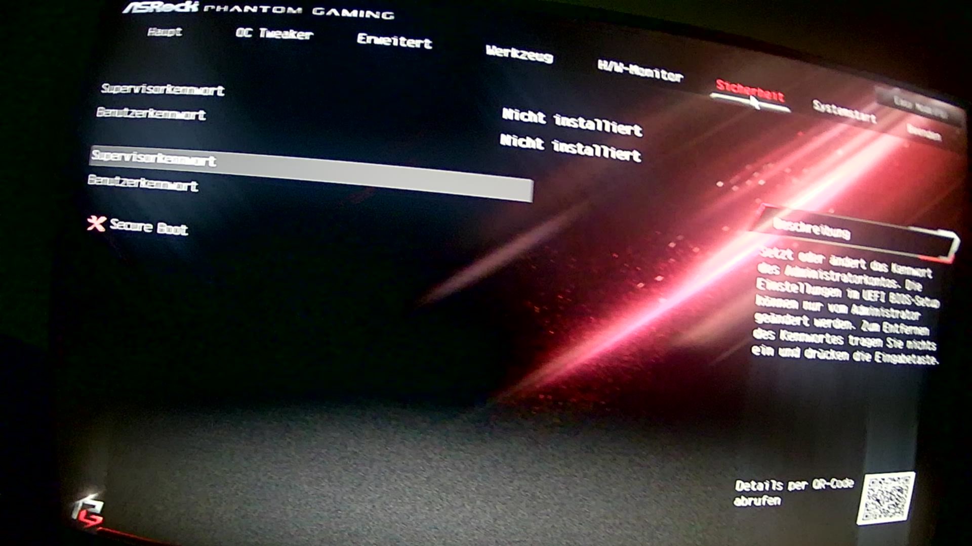

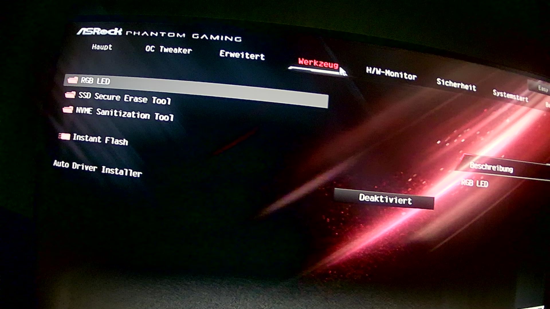

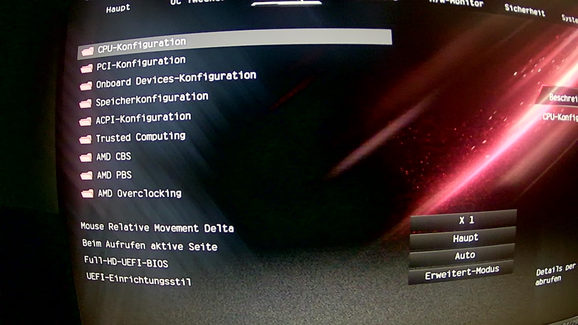

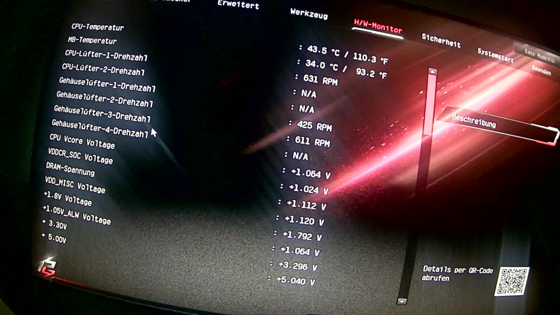

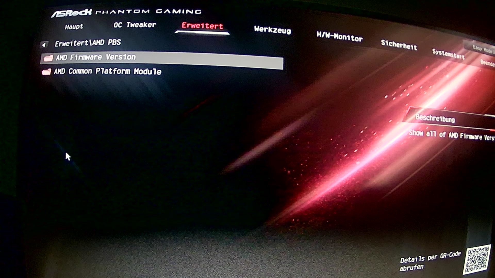

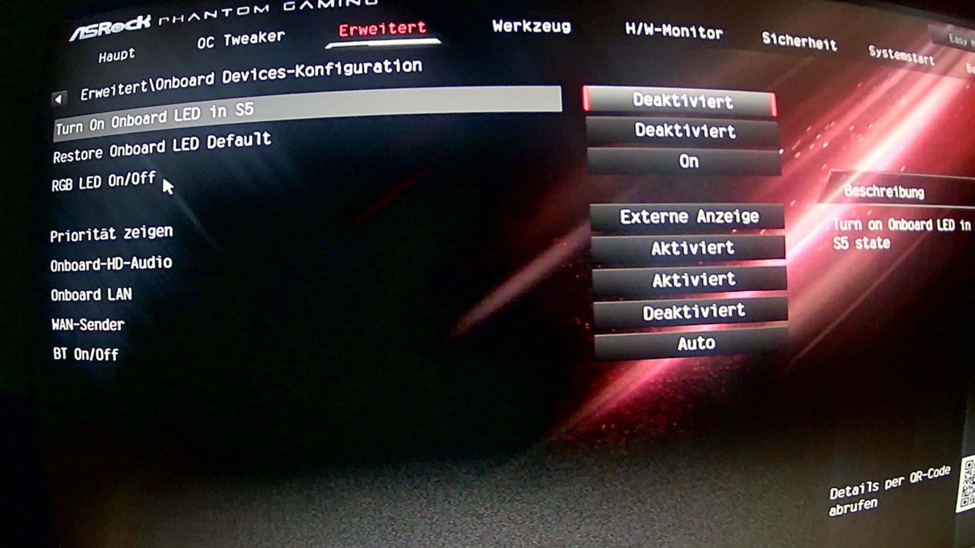

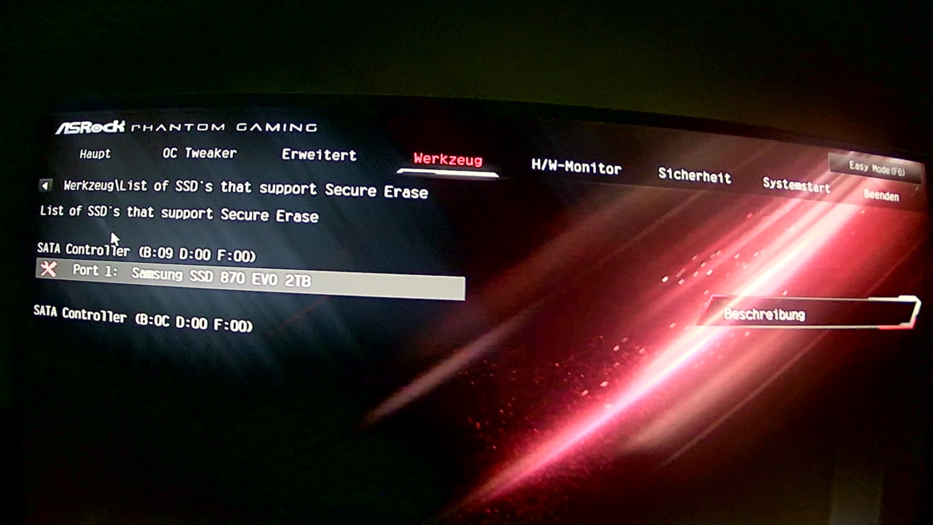

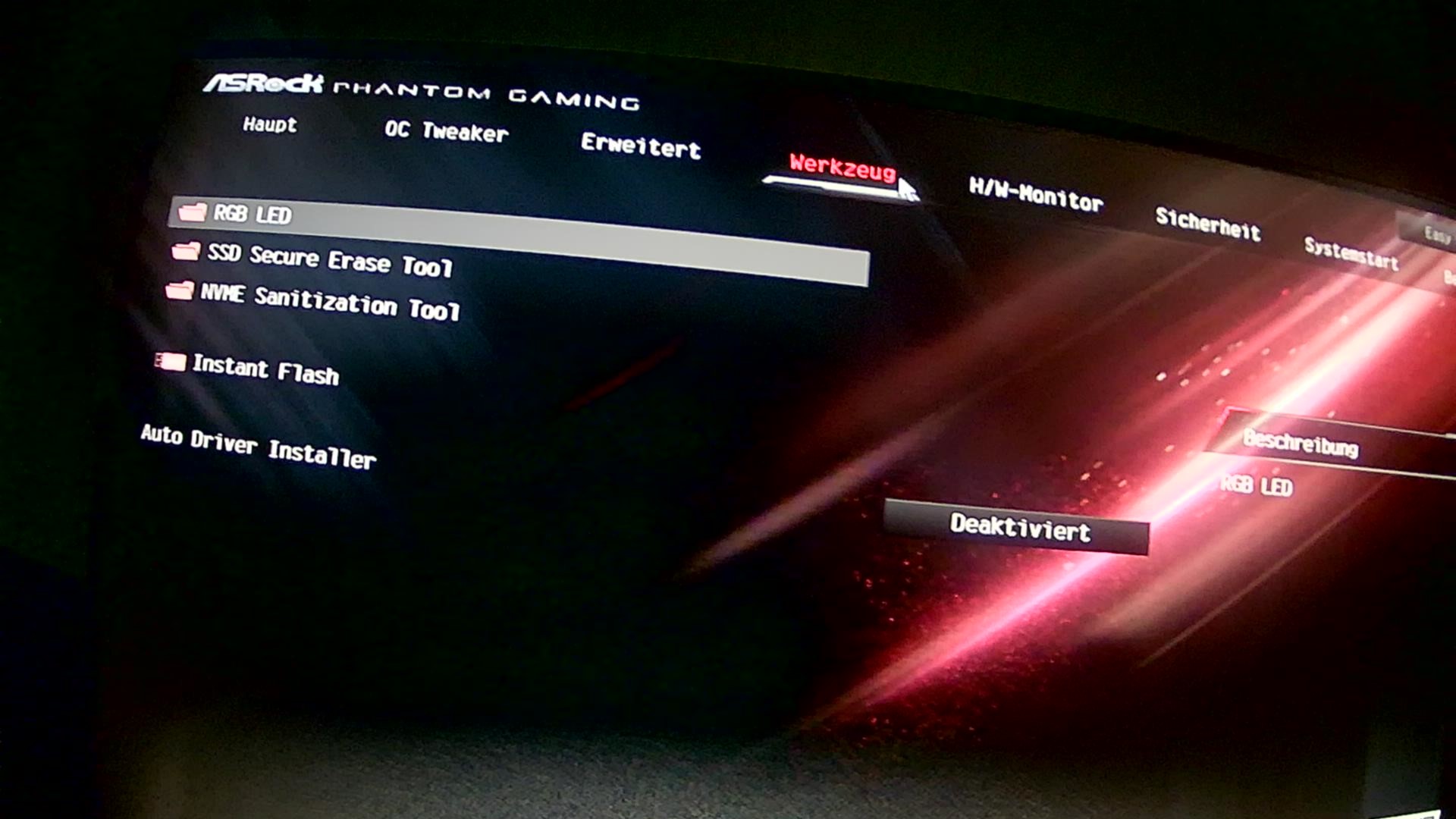

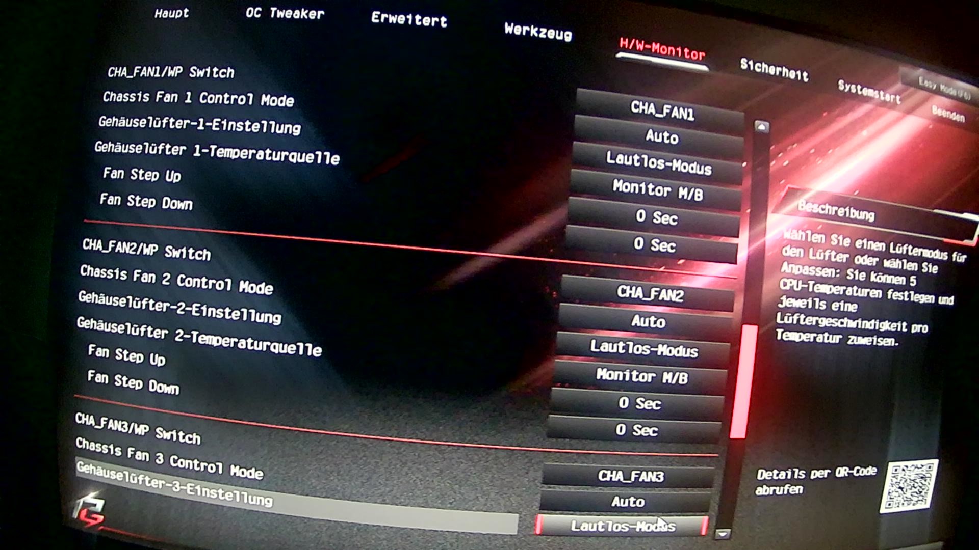

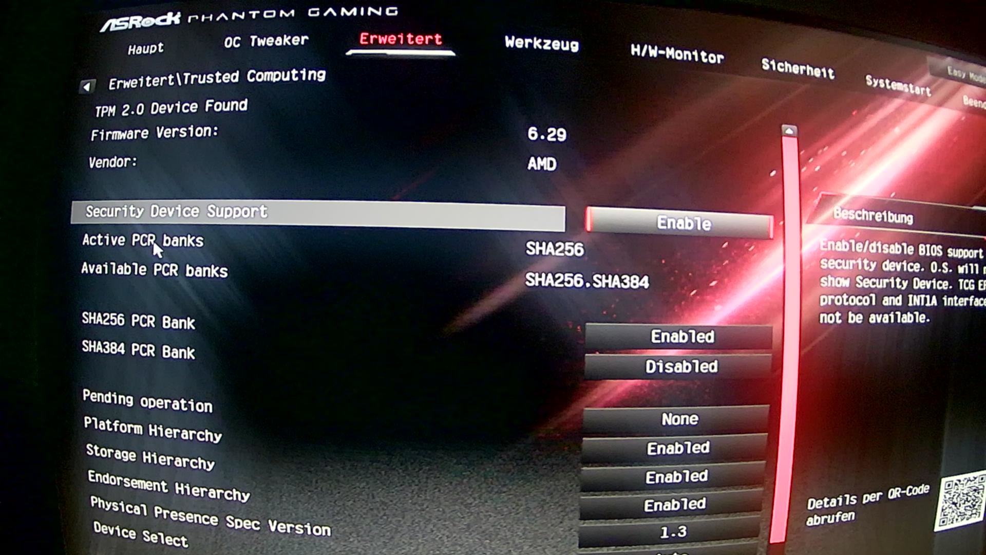

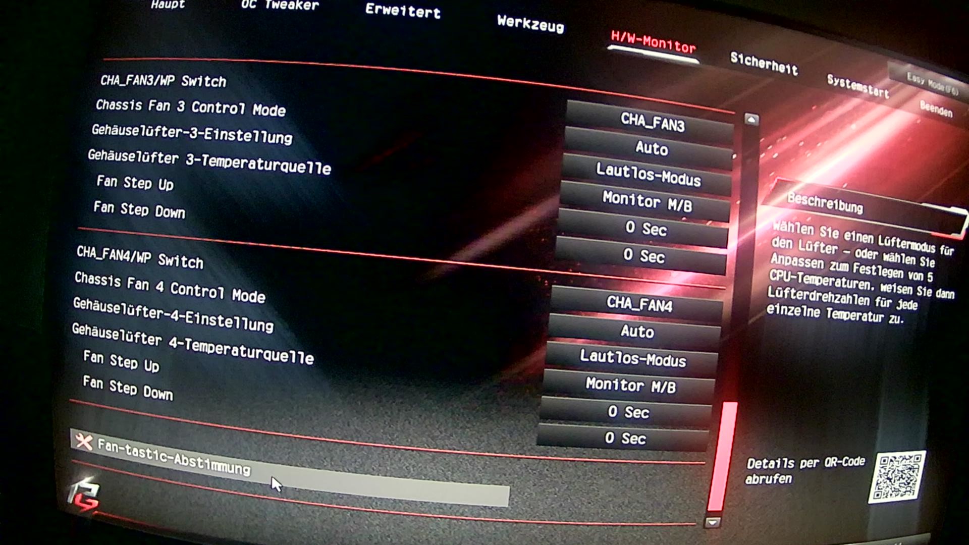

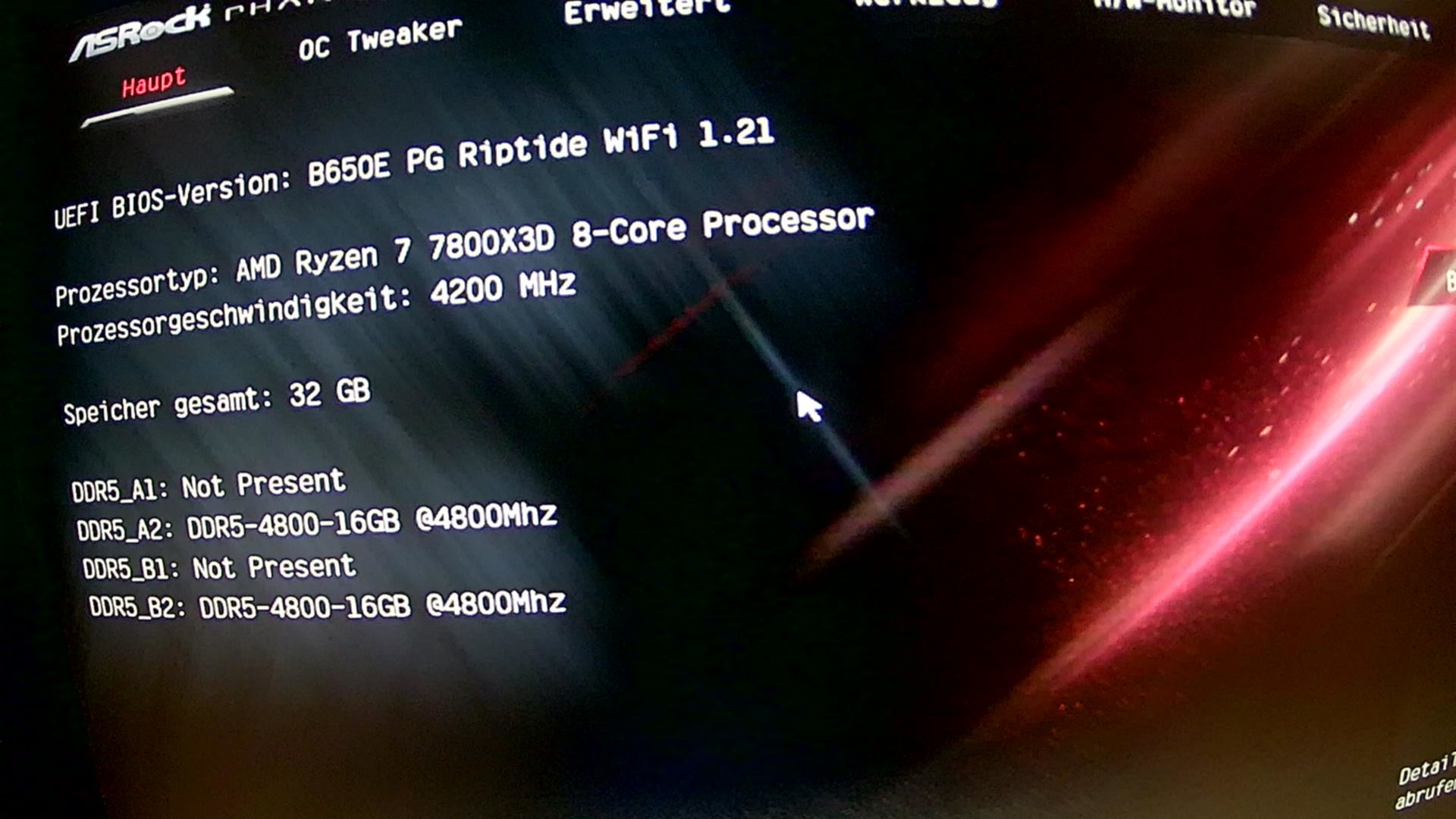

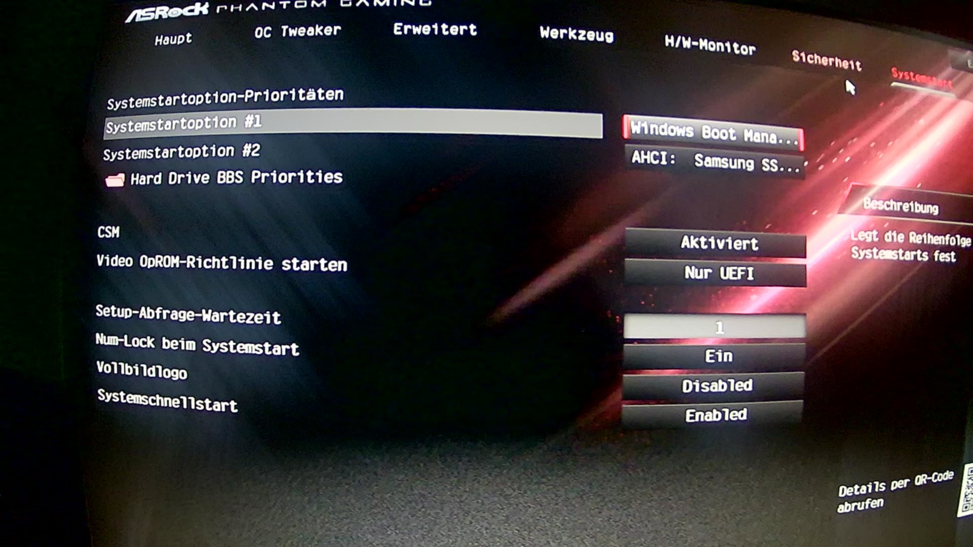

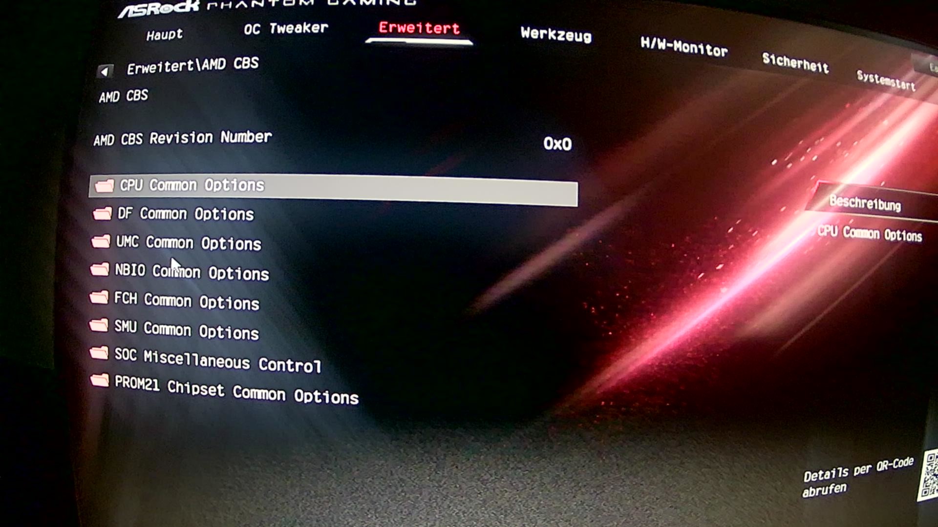

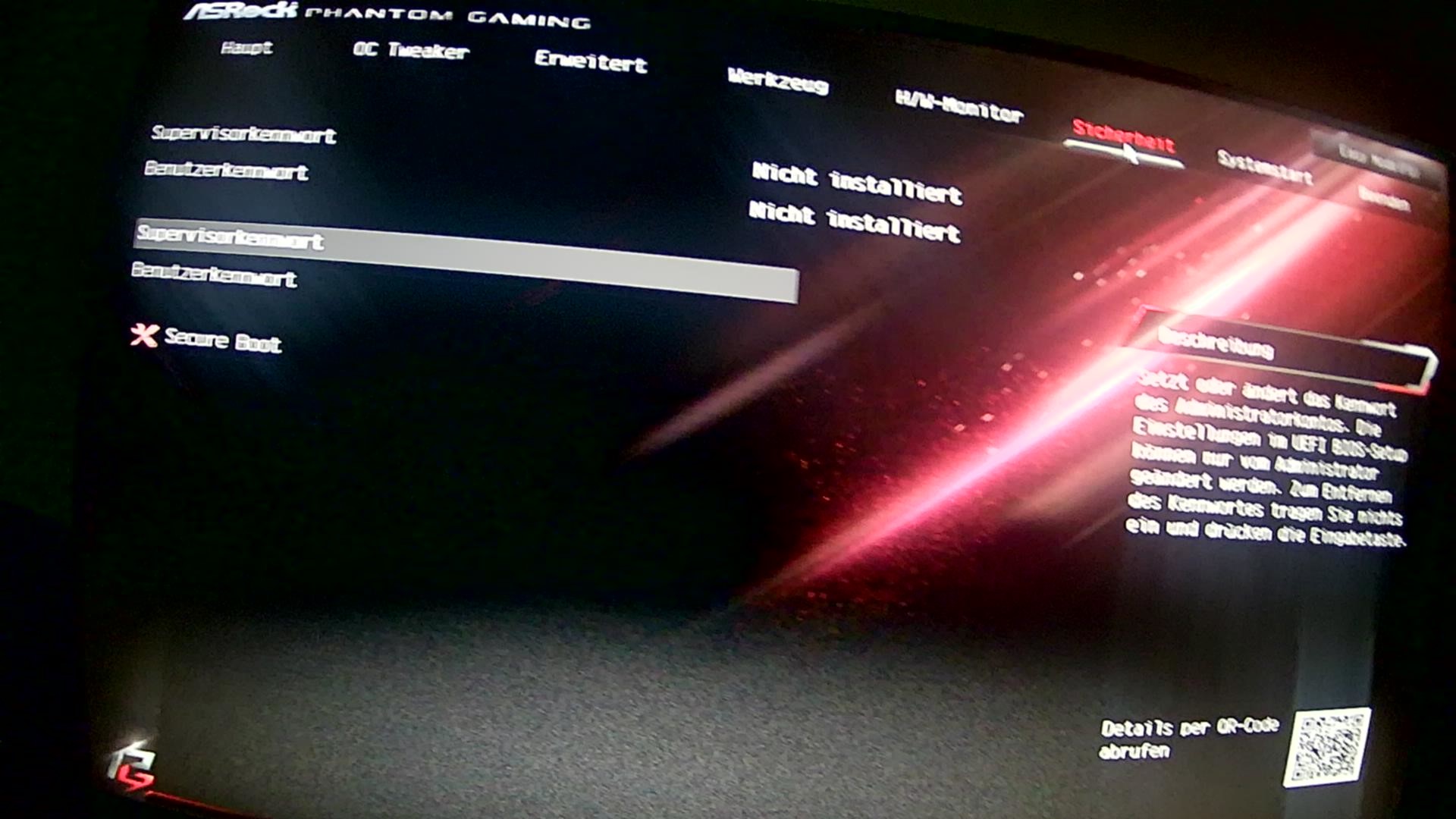

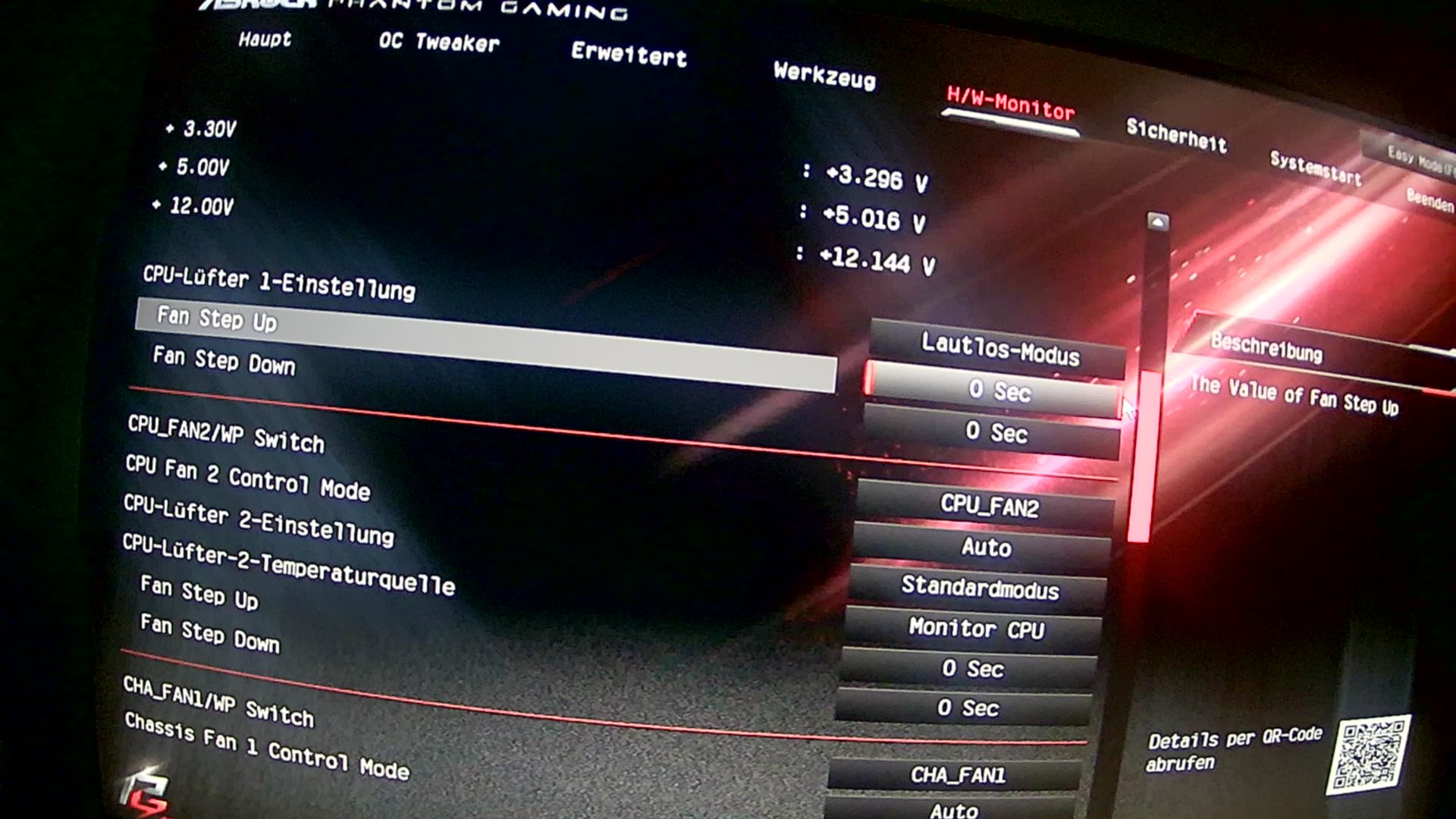

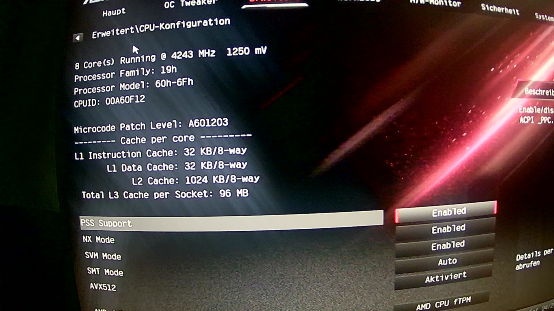

Ich habe mir vorgenommen, jede einzelne Möglichkeit die das Bios hat zu knipsen. Ich habe schon öffters erlebt, das dann hinterher jemand kam, und sagte, aber da fehlt noch dies und das......
Wenn ich die entsprechenden Stellen gefunden hätte mit den PCI-E Einstellungen oder änliches wäre das hier ja wahrscheinlich schon erledigt.

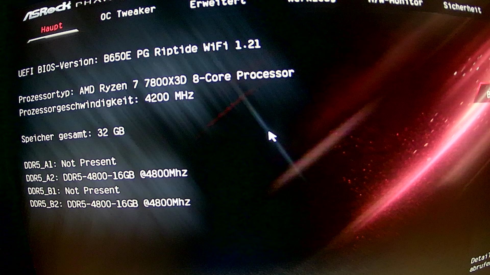

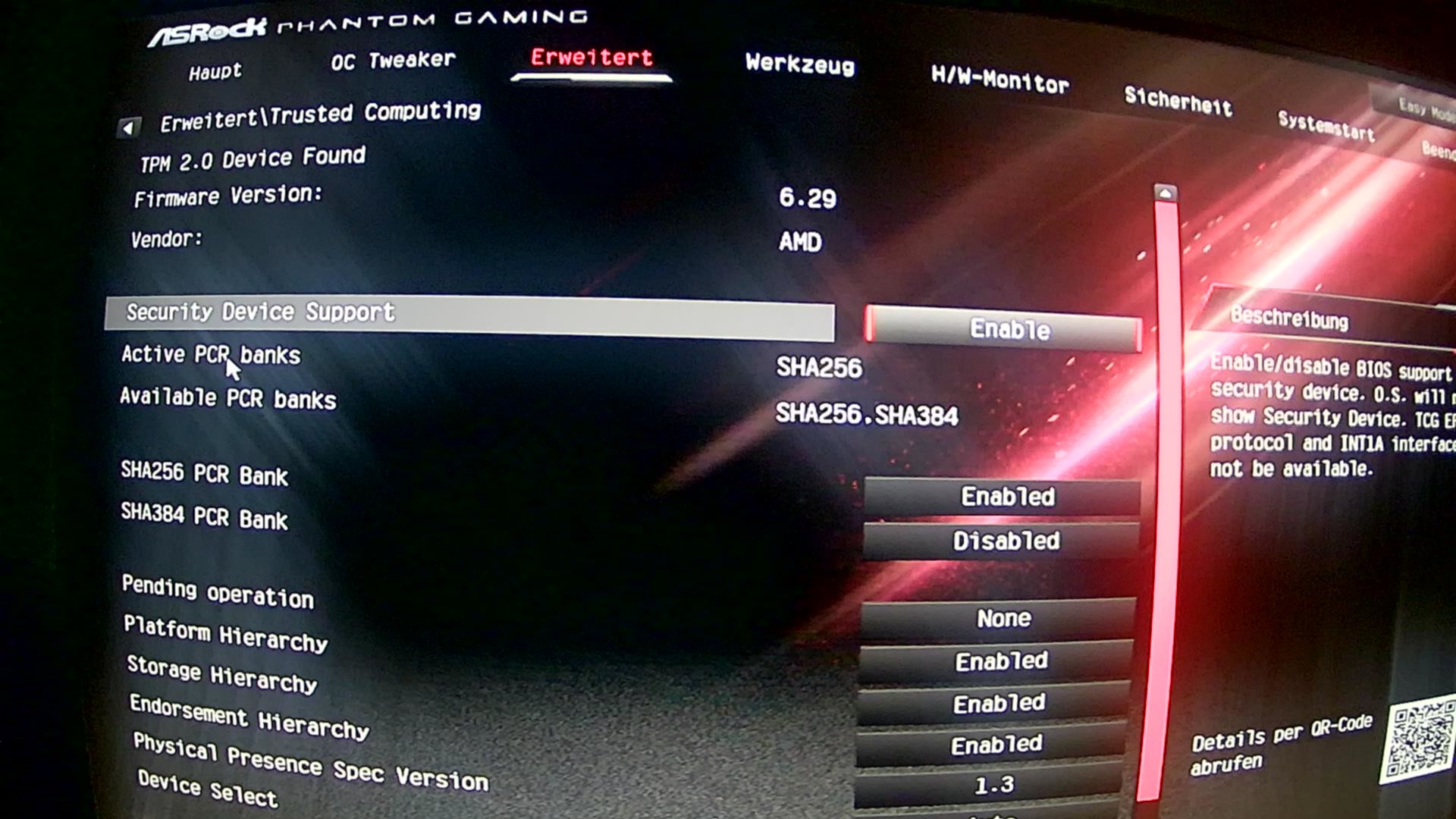

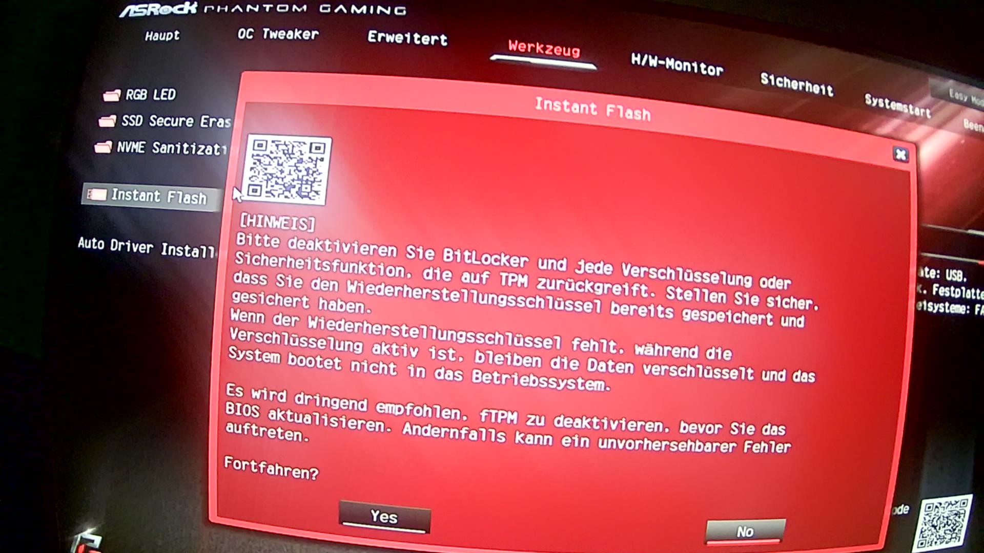

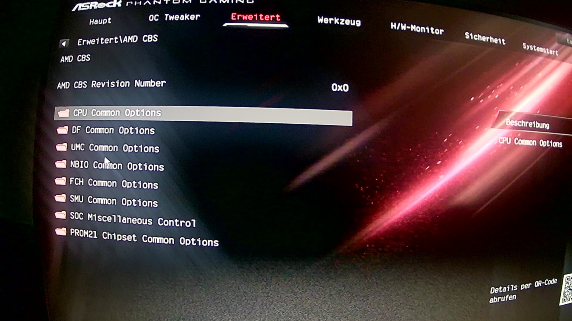

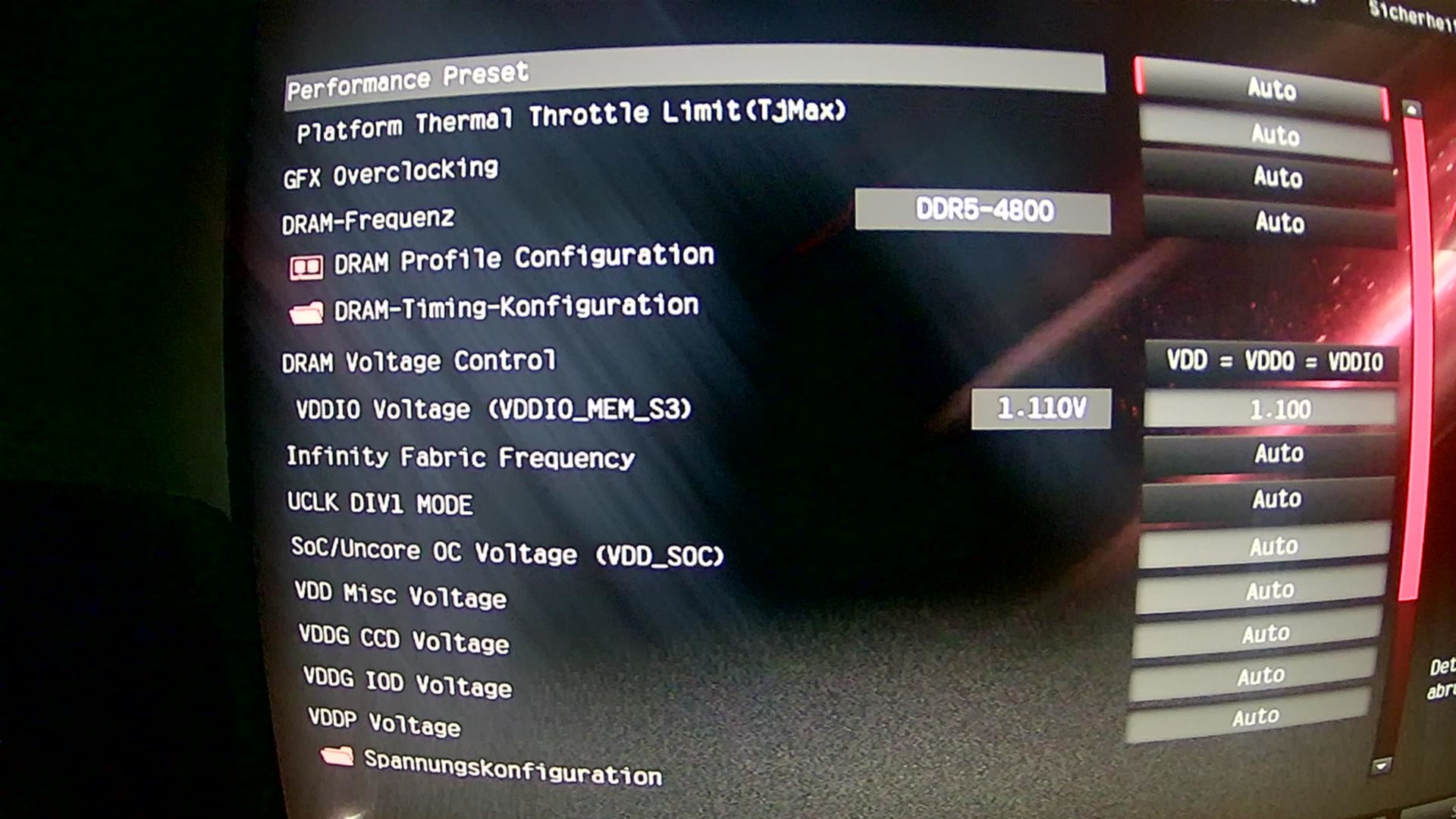

also lieber vollständig.WIN_20230429_12_10_45_Pro.jpgWIN_20230429_12_10_49_Pro.jpgDatenträgerverwaltung.jpgWIN_20230429_12_10_02_Pro.jpgWIN_20230429_12_10_12_Pro.jpgWIN_20230429_12_10_17_Pro.jpgWIN_20230429_12_10_22_Pro.jpgWIN_20230429_12_10_31_Pro.jpgWIN_20230429_12_10_38_Pro.jpgWIN_20230429_12_10_45_Pro.jpgWIN_20230429_12_10_49_Pro.jpgWIN_20230429_12_10_59_Pro.jpgWIN_20230429_12_11_06_Pro.jpgWIN_20230429_12_11_14_Pro.jpgWIN_20230429_12_11_22_Pro.jpgWIN_20230429_12_11_30_Pro.jpgWIN_20230429_12_11_39_Pro.jpgWIN_20230429_12_11_48_Pro.jpgWIN_20230429_12_11_56_Pro.jpgWIN_20230429_12_12_05_Pro.jpgWIN_20230429_12_12_18_Pro.jpgWIN_20230429_12_12_33_Pro.jpgWIN_20230429_12_12_43_Pro.jpgWIN_20230429_12_12_50_Pro.jpgWIN_20230429_12_12_55_Pro.jpgWIN_20230429_12_13_03_Pro.jpgWIN_20230429_12_13_17_Pro.jpg
Er hat es leider etwas durcheinander gebracht hoffe es ergiebt trotzdem für euch sinn. Vil. nutzt es ja auch mal bei jemand anders mit dem selben Board.
Ach so ja, besser wird die Quali nicht, ich musste schon Rollladen zu machen, und die Helligkeit der Monitors komplett abriegeln um die Datenträgerveraltung einigermassen leserlich zu bekommen, die Cam ist nicht so der Brüller, bei solchen Sachen.
P.s. bei 2 Bluescreens überlege ich mir gerade, ob es nicht sinniger wäre zurück aufs Betabios zu gehen, vil. hilfts ja sogar mit der M2 SSD?
Ich werde jetzt den rollack versuchen und hoffen das alles dann wieder funktioniert, alle Nase lang einen Blue zu haben empfinde ich als wenig witzig.

So ich bin wieder da, und siehe da, die 1.20 war genau das was funktionierte.
Die M2 SSD ist wieder da wie sie soll. Es lag rein am Biosupdate. Bedauerlich das ein Final schlechter funktioniert als eine Beta............
Und nein es ist eine NVME, ich habe sie vor dem Einbau selber begutachtet (nur mir halt den Namen nicht angeguckt).
Sie wurde beim ersten Start auch genau so eingetragen, ich schreib ja, mit Bus 5 oder so, die 1 TB hängt am
Bus 4.
Stunden meines Lebens weg.....für nichts.....
Ok hiermit möchte ich allen Danken, die versucht haben mir zu helfen, das Problem ist hiermit (aktueller Stand, hoffe das Final hat nicht noch irgendwas unbemerkt von mir geschrottet) gelöst.
Reaktionen: Azghul0815
Freut mich das es geklappt hat und die zweite NVME wieder erkannt wird.
