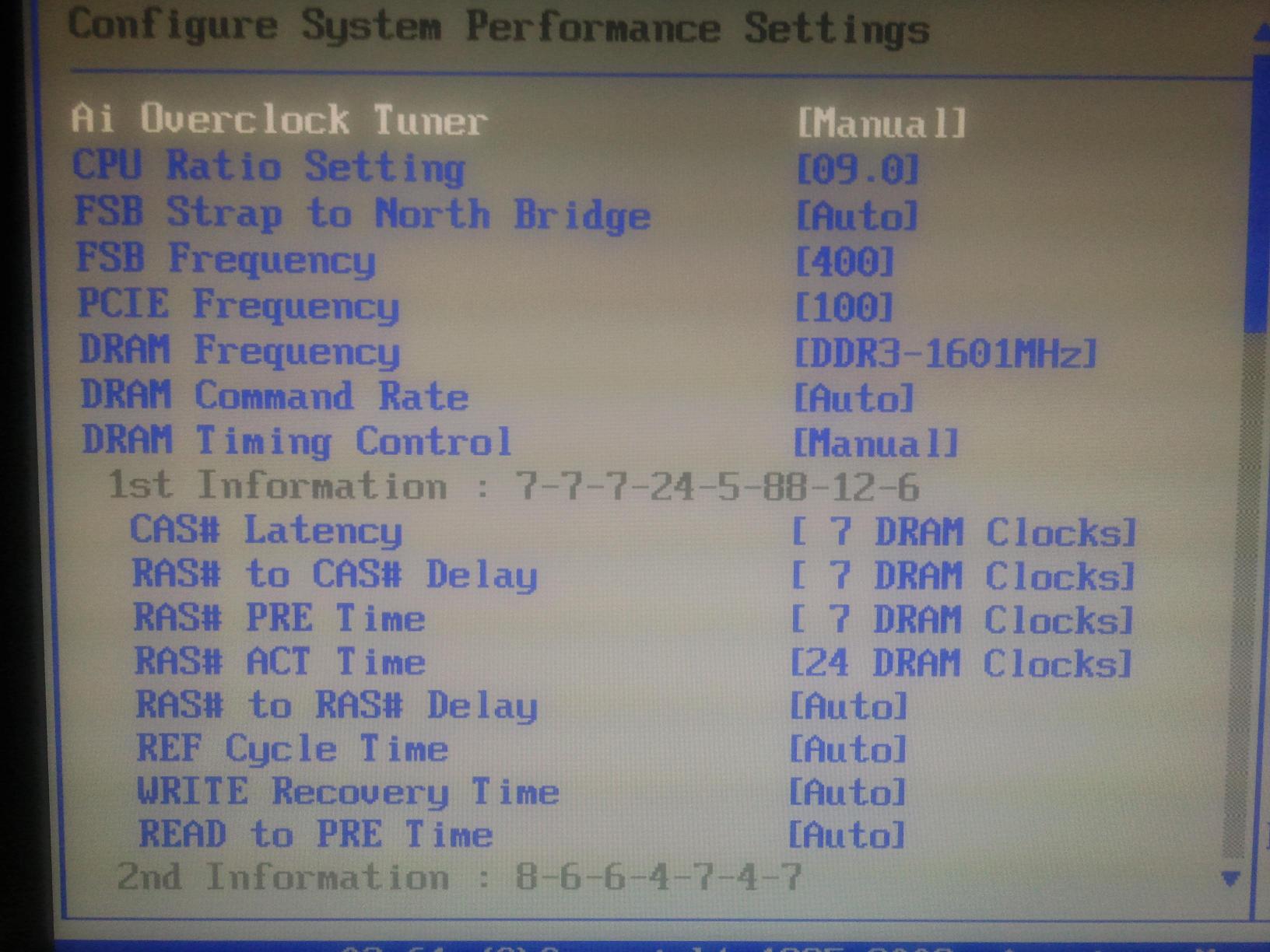

Mit einem FSB von 400 kommt der Bluescreen beim Laden von Windows.
Also habe ich mich hoch getestet.

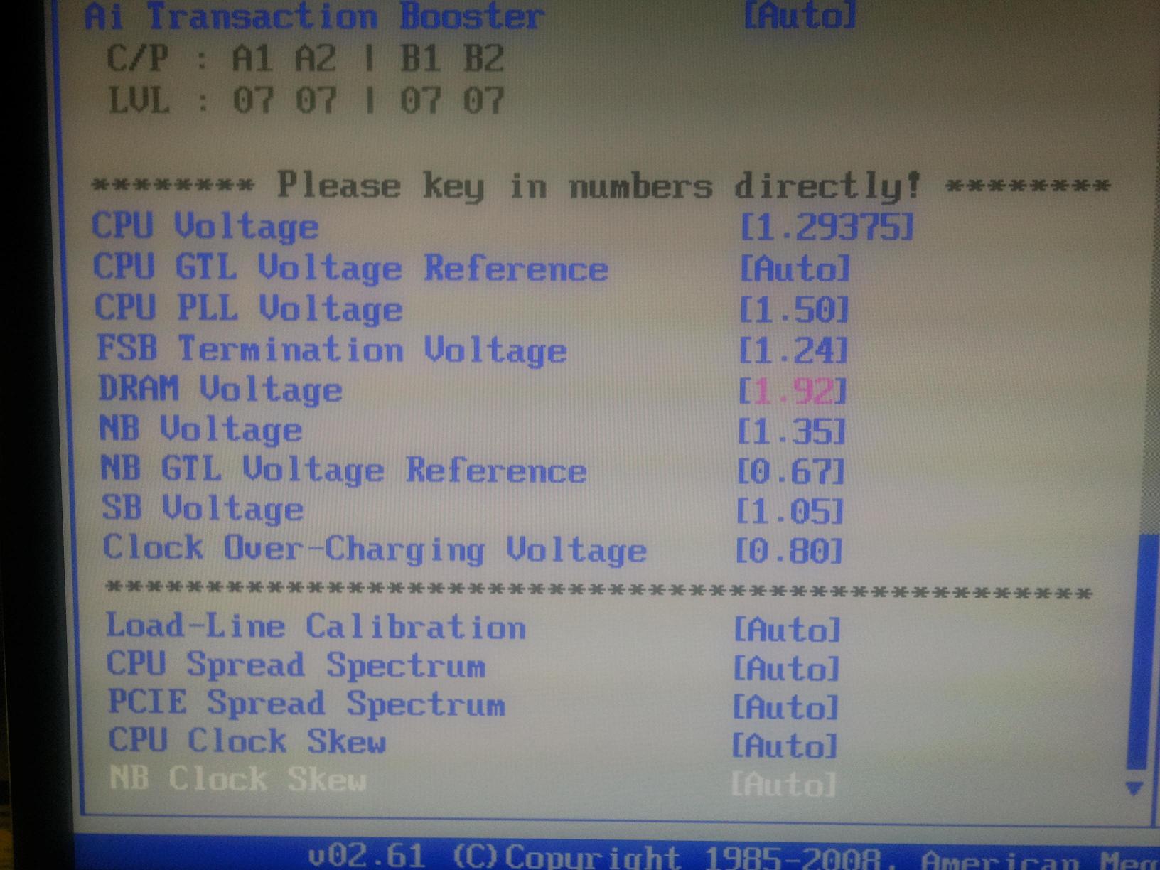

Spannungen so wie es im alten Gehäuse bei FSB 400 Multi 9 keinen Bluescreen gab:
( Zwei Fotos von meinen Settings habe ich mal angehangen )
CPU 1.29375
GTL auto (weiß ich nichts einzustellen)
PLL 1.50
FSB Termination Voltage 1.24
DRam 1.92
NB Voltage 1.35
NB GTL 0,67
SB Voltage 1,05
Clock Over 0,8
So, bei 350 FSB kein Problem -> 360/370/380/390 alles sauber.
Also habe ich zum Test 399 FSB genommen, geht Prime kurz laufen gelassen (30min).
Kein Absturz ( Temps um die 55 Grad perfekt)
Gut der Speicher läuft halt "nur" mit 1597 aber es geht. Reucht mir und ich war zufrieden.
Als ich heute morgen den Rechner mit den Einstellungen von gestern Abend starten will,
Bluescreen beim Laden von Windows Warum??
Muss der erst warm werden?
Ich bin überfragt, brauche ein paar Tipps!

Klingt absurd aber:
Durch höhere Temperatur wird das Silizium leitfähiger, also einfach die Spannung um 1-2 Stufen erhöhen.
Welche Spannung?
CPU/NB/GTL/RAM?
naja beim RAM bist mit 1,9V für DDR3 Ram schon extrem hoch ...
Auch 1,293V sind für ne 45nm CPU nicht grad wenig, aber wenn dann hier erhöhen, dass wäre was Mephisto meint.
Ich würds mal mit der FSB Termination probieren, im Vergleich zu den anderen hat die noch am meisten Reserve.
Die NB funktioniert bestimmt auch mit weniger Volt, 400 ist nicht der Mörder-FSB und der X48 hat ne Default-Spannung von 1,1V, da biste auch schon weit drüber ...
Da hab ich den Salat, 4 Stunden Memtest und ein richtiges Fazit habe ich nicht
Rechner an, memtest bei 400 FSB mit 4x2gb und sofort Fehler.
Also 2 Riegel raus und kein Fehler bei FSB 400.
In die selben Slots die anderen beiden, auch kein Fehler. Fällt der Ram schon mal raus.
In den anderen Slot den Riegel, auch kein Fehler.
Also im letzten und 4.ten Slot, da kommen auch die Fehler bei 400FSB.
Diesen Slot mit 333 getestet, kein Problem, genauso bei 399. Erst bei 400
Damit weiß ich jetzt nix anzufangen.
Ist der Slot defekt? Der Ram ist es ja nicht. Geht das auf Garantie obwohl es bei 333 funktioniert?
Jetzt habe ich nochmals die ersten drei mit FSB 400 getestet. Keine Fehler und siehe da schon kann ich wieder ins Windows booten.
Weiß einer nen Rad?

So auch ein Kaltstart mit FSB 400 bei 3x 2gb klappt.
Warum ich gestern früh nen Bluescreen bei FSB399 hatte, obwohl ich im Memtest da keinen Fehler hatte verstehe ich immer noch nicht.
Hmm ich hab auch ein 750W Corsair, nen OC Quadcore und 2 Karten im CF und find das Netzteil gar nicht laut. Aber zum Thema 1,293V ist noch im Rahmen für 45nm Quads, solange er nicht zu heiss wird, Ich würds probiern ob du nicht vieleicht mit noch etwas mehr NB Spannung wieder auf 400FSB kommst. Schon mal überlegt obs nicht am neuen netzteil liegt?
X-Sempre
Ja das wars mit Vollbestückung hab ich jetzt keinen Fehler im Memtest bei NB 1.37 Volt
Vantage und Crysis bench lief auch positiv. Jetzt werd ich noch zur Kontrolle Prime die Nacht laufen lassen, dann wärs perfekt. Und vielleicht kann ich auch noch die Spannung der CPU senken, aber eins nach dem anderen.
Dank Dir für den Tip.
